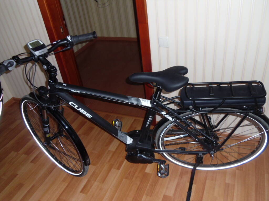

Стал обладателем электровелосипеда ,сегодня, как написано в инструкции,заряжаю батарею на максимум и буду тестировать ,о результатах отпишусь.

кажися стандартные (судя по фоткам)
движок 250 ватт с ограничением по скорости в 25 км\ч
модель кажись не этого года - там уже помощнее движки стоят
как для туризма - печалит ограничение по скорости
для бездорожья - неправильные компоненты.

Вес велосипеда-23кг,батарея отдельно весит 2.5 кг. Электродвигатель включается только во время нагрузки на педали,при этом работает в четырех режимах-эко,тур,спорт,турбо.Режим офф-помощь эл.двигателя отключается,крутишь педали как на обычном веле,притом дополнит.сопротивление отключенный моторчик не дает.Сейчас на полностью заряженной батарее бк показыват запас хода в режиме турбо-43 км,спорт-54км,тур-73 км и эко-113 км. При скорости выше 26 км ч помощь эл автоматически отключается-крутишь педали сам. Модель 13 года.

Итак,на выходных наконец-то выпала возможность покататься на велосипеде,а заодно и заглянуть в инструкцию. Двигатель- Бош,250 Вт,вес 4 кг, батарея-2.5 кг,время зарядки-3.5 часа,емкость-11 квт ч, 36 в.Для зарядки батарею небходимо снимать с велосипеда,при этом предусмотрен замок на батарее,который открывается ключем.Зарядное устройство было в комплекте.Дисплей на руле показывает скорость,ср.скорость,пробег,время в пути ,часы.Также режим поддержки и запас хода на данном режиме.Причем запас хода компьютер просчитывает исходя из заряда батареи и последнего отрезка пути. Так,например после спокойной езды в режиме эконом5-10 км показывает запас хода-220 км при полностью заряженной батарее.Свет-штатный,впереди и сзади.Довольно неплохой. Минус-это конечно вес велосипеда.Все-таки 23 кг дают о себе знать.Это ощущается,когда крутишь педали с отключенной поддержкой,и когда затаскиваешь в подъезд.Плюс же реально ощущается на затяжном подьеме,который преодолеваешь со скоростью 20-25 с такими же усилиями,как едешь по равнине.

Доездил я на работу на электровеле до серьезных морозов и снегопадов,и пришлось отправить его на балкон до весны.По инструкции,режим эксплуатации моторчика и батареи- до -5 градусов.Да и жалко его убивать по грязи и зимней соленой снеговой каше.Проехал 800 км. Поломок не было.Померял износ цепи-минимальный.Ждем весны.Нужно будет попробовать осилить дистанцию 100-150 км.

Одобряю такое бережливое обращение с машинкой.
Снега и жидкой грязи он не переживет - в сети видел фотки, где с мотора с таким расположением выгребают по полкило грязюки.
Подозреваю, что рассчитан он больше на дорожную эксплуатацию.

Пока зима и вел на приколе можно взяться за облегчайзинг. Например вилка наверняка весит больше 2.5 кг, регулируемый вынос вдвое тяжелее нерегулируемого, палки и колеса тоже думаю не из легких, седло с полкило...Так несколько килограмм можно набрать, особенно если по условиям эксплуатации можно поставить ригидную вилку
