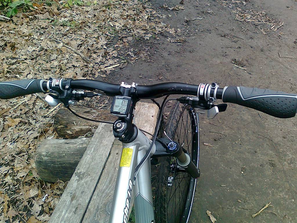

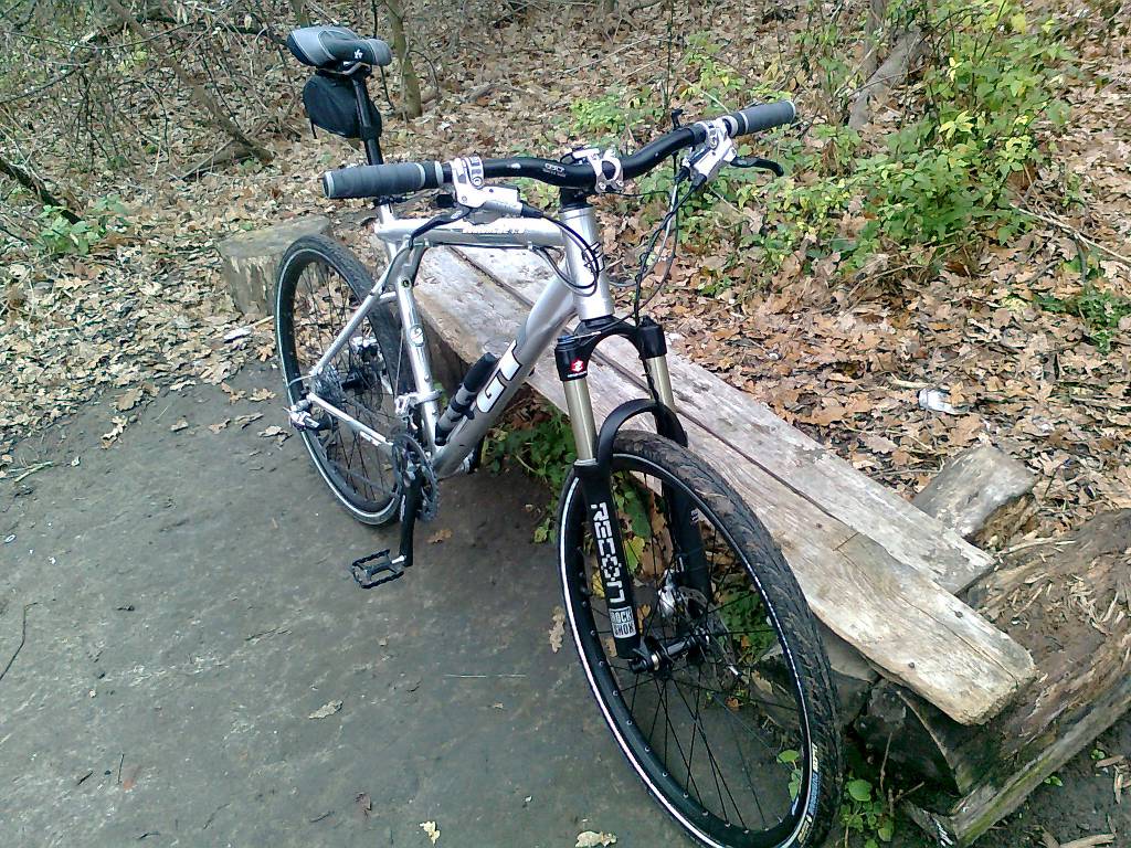

Вот решил выложить свой вел на всеобщий суд и узнать мнение масс (так сказать советы профессионалов). Катаю на нем по парку и лесу, дороги особо не люблю то уж очень много ублюдков постоянно попадается. Вот с дома выхожу и обходными путями до парка и леса :D. В общем вот, что удалось собрать с помощью PALADINа и некоторого народа с этого форума.
Рама – GT Avalanche 1.0 Alu 6061 размер L цвет лакированный алюминий
Вилка – Rock Shox Recon 351 100mm
Руль – GT 680mm подъем 20mm
Грипсы – Velo - Ergogel D3 130мм гелев. анатомич. 3-х компонент. серо-черн.
Вынос – Concept 90mm
Рулевая – на промах
Подседелка – Promax 400mm
Седло – x17 (Velo)
Шатуны – Shimano Deor FC-M590 44-32-22 175mm
Каретка – шла в наборе с шатунами на промах
Кассета – SRAM PG 970 11-32
Цепь – SRAM PC 951
Манетки – SRAM X.7
Перекл. Передний – SRAM X Gen
Перекл. Задний – SRAM X.5
Педали – Wellgo M111
Тормоза – Avid Juicy Five
Переднее колесо (обод Wienman 26x1.95\2.35 Alu.6061-T6 Double Wall, втулка x17 на 2х промах)
Заднее колесо – (обод Wienman 26x1.95\2.35 Alu.6061-T6 Double Wall, втулка x17 на 2х промах)
Покрышки – Maxxis OverDrive KevlarBelt 26x1.75x2
Вот и фотки:

По фото видно катал после дождя, как ведут себя покрышки по грунту ?
Слики ставят если по городу катаются, в других случаях лучше искать полуслики типа швальбе харикенов - накатистые и по бокам имеются шипы для лучшего сцепления на поворотах.

Седло назад сдвинуто сильно. ИМХО имеет смысл озадачиться вопросом посадки.
 Заголовок сообщения: Re: Avalanche 1.0
СообщениеДобавлено: 17.01.2011 03:54
Сообщения: 17
Зарегистрирован:14.07.2010
рост позволяет сдвинуть седло назад
СообщениеДобавлено: 17.01.2011 07:41
Сообщения: 3075
Зарегистрирован:10.06.2009
а не думали покупать СВОЮ ростовку?!
СообщениеДобавлено: 17.01.2011 09:49
Сообщения: 2550
Город: Макеевка 22-я стрит.
Зарегистрирован:13.09.2007
В смысле, - рост требует сдвинуть седло назад?
