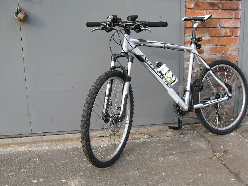

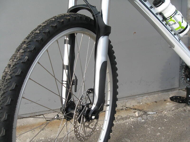

Почти как есть сейчас. Седло - та же модель, но под брендом Kellys. Проехал несколько десятков метров вдоль гаражей пока случайно не наткнулся на такое же под брендом Author и в соответствующей раме расцветке. На последних фото (если их можно так назвать) уже стоит оно.
Все собрано-настроено-прикручено своими руками, в мастерской был только для спицовки первых колес (лень было вдаваться в тонкости) :)

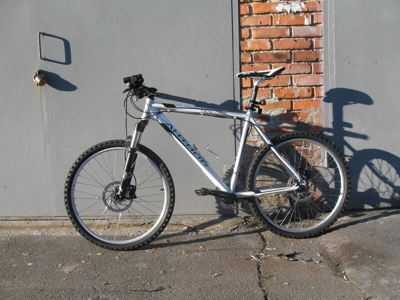

traction_01.JPG [ 210.39 КБ | Просмотров: 5480 ]
traction_02.JPG [ 209.51 КБ | Просмотров: 5480 ]
traction_03.JPG [ 192.45 КБ | Просмотров: 5480 ]

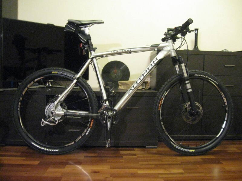

Фотоаппарат завтыкал дома. Пришлось фоткать тем, что Нокиа называет 2Мп :)
Фото0529.jpg [ 161.98 КБ | Просмотров: 5265 ]
Фото0531.jpg [ 177.83 КБ | Просмотров: 5265 ]

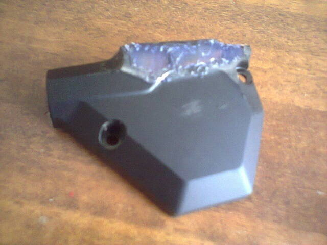

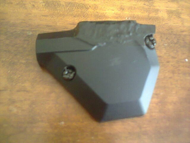

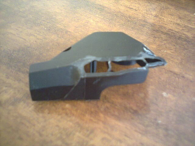

Сегодня утром от адского желания приложить к чему-то руки, ампутировал индикаторы на Деоровских манетках.
Фото0617.jpg [ 114.16 КБ | Просмотров: 4974 ]
Фото0619.jpg [ 116.63 КБ | Просмотров: 4974 ]
Фото0602.jpg [ 117.18 КБ | Просмотров: 4974 ]
Фото0604.jpg [ 103.22 КБ | Просмотров: 4974 ]
Фото0610.jpg [ 141.07 КБ | Просмотров: 4974 ]
