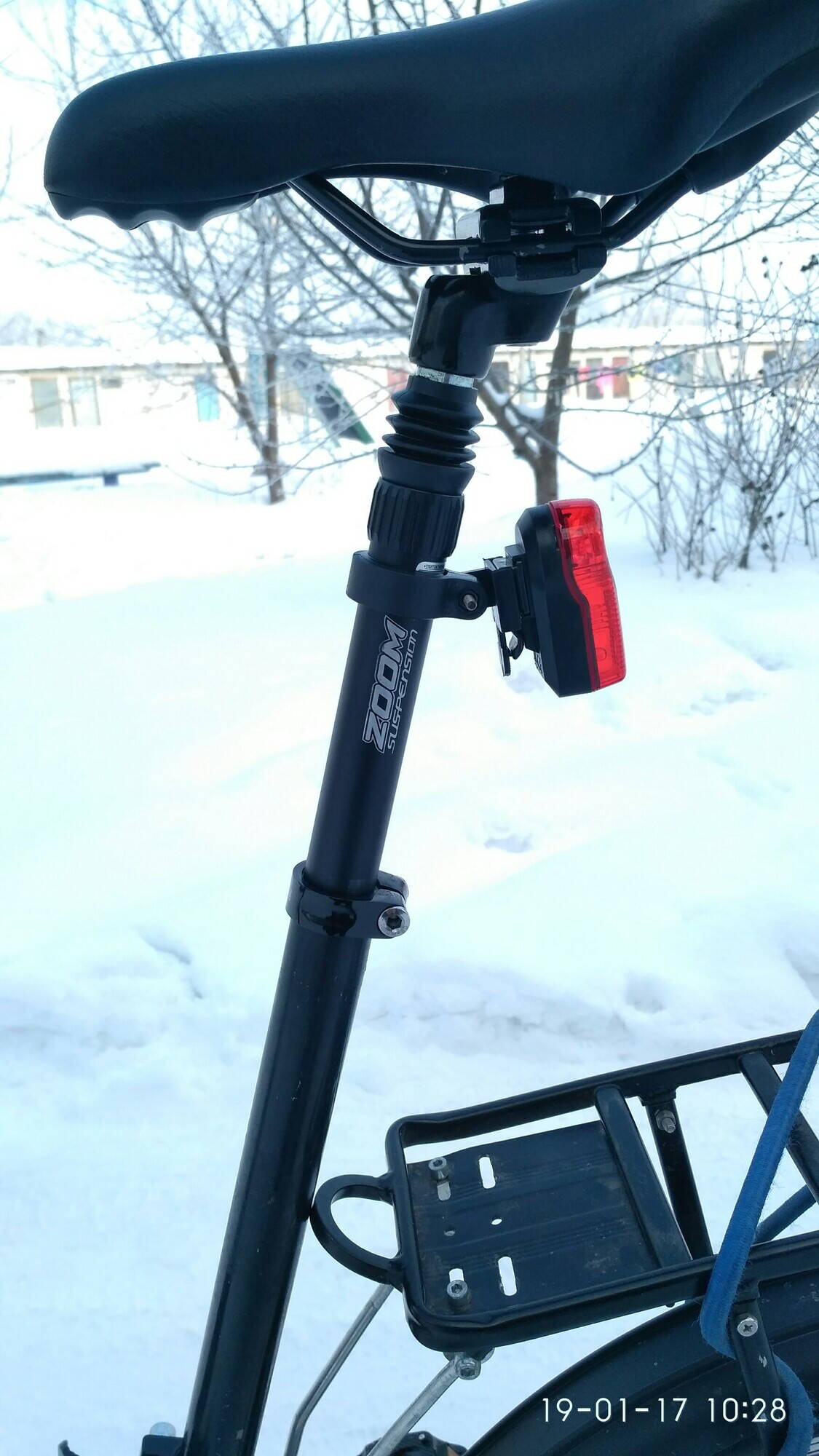

Итак продолжаю.
Почитав форум по складным велосипедам на веломания, было решено удленнить подседельный штырь, а так же чтоб снять нагрузку с рамы, был установлен штырь с аммортизатором .
Еще поставил багажник , ну и мигалку.
Вес велосипеда с багажником 14.5 кг.

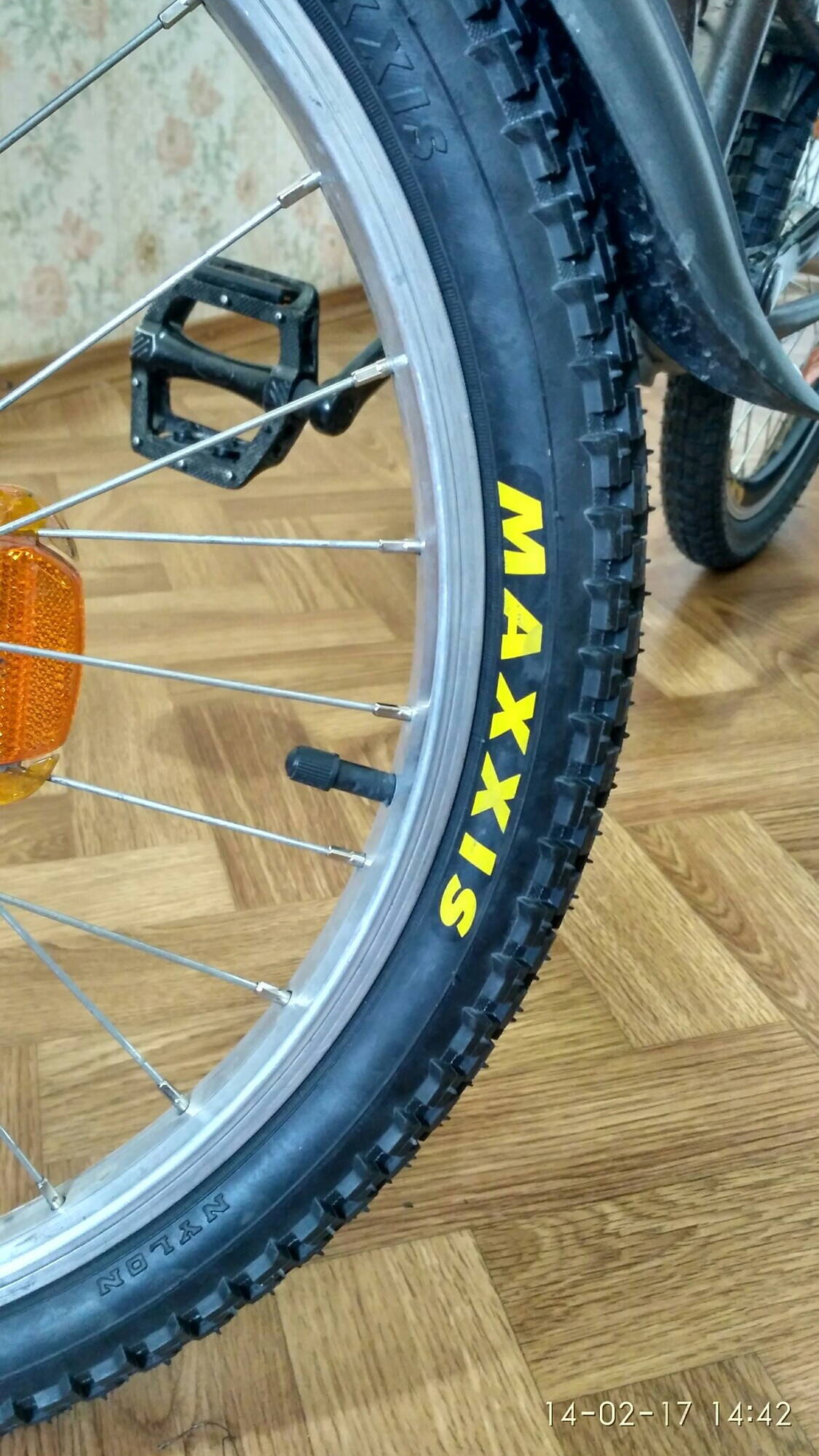

Продолжаю улучшать свой велосипед. Чтоб езда по колдобобинам нашей великой страны была немного по комфортнее было решено купить новые покрышки.
На веломания советуют шальбы биг апл, но они дороговато как я считаю.
В качестве альтернативы спросом пользуются maxis holly roller, вот их то я и приобрел в размере 1.95.
Тестирование не за горами.
