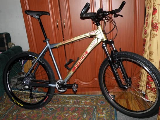

Собрал кататься на работу, по парку, по дворам...
Немного необычное сочетание компонентов выбрано из расчета живучести к бордюрам и полуметровым ямам с острыми краями.
День рождения (окончания сборки) 1 марта 2009 года.
Рама: Pride Cameroon 20"
Вилка: Suntour XCR-LO, 26"/28,6/A-H, 100мм, пруж-масл
Рулевая: VP VP-A45AC, оба - промы.
Каретка: Shimano BB-UN26 68 mm, 110 mm
Колесо переднее:
32 спицы, тянутые
Втулка: X17, промподшипник
Обод: AlexRims DM24
Покрышка: Schwable Table top 26x2.25
Колесо заднее:
36 спиц
Втулка: Novatec F652SB 36 10X135X145 скв ось, промподшипник
Обод: Da Bomb Da Rimо, пистонир.
Покрышка: Maxxis Larsen TT 26x2.35
Кассета: SRAM PG-830 11-32 8 зв
Система, шатуны: Shimano Alivio, большую звезду снял
Педали: Exustar, пропмодшипник
Цепь: SRAM PC-830
Задний переключатель: Shimano Deore LX 580
Манетка заднего переключателя: Shimano Alivio 8sp
Тормоза: V-Brake
рычаги, ручки: Shimano Deore
Руль: Truvativ XR
Вынос: Bergamont Tatto
Рожки: Zoom 3D, испытанные асфальтом...
Подседельный шт: Bike Positive
Седло: Trans Am
Комментарий к файлу: собственно сам вел

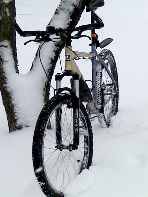

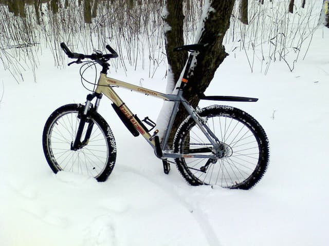

Вчера выехал первый раз, проехал аж 4 км по дворам и уехал домой крутить манетку, которая цепляется об тормозную ручку.
Сегодня уже серьезней... 7 км. дом-работа, еще и обратно предстоит.... Поехал через парк, а там кроме собак никто не ходил еще по "новому" весеннему снегу... Пришлось проложить новые тропы и пару раз отбиваться от собак... Порой втулки прятались в снегу, а цепь начала поскрипывать, т.к. смазка то для лета, хоть и для влажной погоды...
