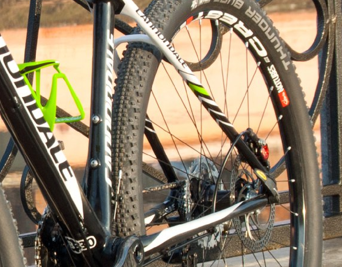

Решил поэксперементировать, запасайтесь швырятельными тапками и попкорном :)
Сразу треш: рама 26, вилка 29, колеса 650B :-P
Собрано...фото чуть попизжэ
Вес вилсета 1428г(без резины и герметика)
Вес байка общий ~8,9 кг. (попозже взвешу на более точных весах)
Вилка 29 дасть одразу 4 см зайвих спереду, гео піде до АМного.
Може краще 26 лефті знайти.
 Заголовок сообщения: Re: Cannondale frankenstein project
СообщениеДобавлено: 24.02.2016 11:16
Сообщения: 1078
Изображения: 145
Зарегистрирован:21.02.2009
не 4, а 3 ;)
нет, можно прожать до покры и чирик
If you’re curious as to whether you could put a 650B wheel on this, Murray says you could put it on the 29er Lefty. On the 26″ model, you’d be cutting clearance really tight and it’s not recommended. They build in 20mm of clearance for a 26×2.3 tire at the top of the tire to the bottom of the lower fork clamp. That’s under full compression and deflection, so you’d have to hit something really hard, really fast and at an aggressive angle to get the tire that close, but on a 650B wheelset with a similarly fat tire, you’d risk hitting the tire on the “crown”.
Решение принял ставить 29er вилку и, ну и убираю 1-2 проставки заодно:

А неплохо! Как грязевые зазоры в раме?
СообщениеДобавлено: 26.02.2016 14:22
Сообщения: 1078
Изображения: 145
спасибо, тоже опасался...но результат порадовал, с резиной 2.1 более чем достаточно....хотя в говнах еще не проверял)
отдельно сфоткаю зазоры, а то нет фото где их нормально видно
