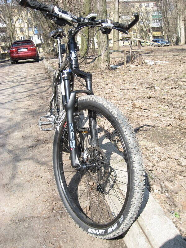

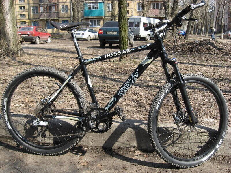

Начинал я свой велопуть с Winner Panther. Еще тот танк - тяжелый и неубиваемый. После одного сезона езды на нем возник вопрос пополнения конюшни с учетом практических пожеланий. Ввиду дороговизны и недоступности подвесных рам сборка была начата на раме Amoeba Hussar очень удачно купленной у знакомого. Изначальная цель была собрать нечто прочное и надежное без компонентов от шимано. Аллергия у меня на них :) А потом понеслось: то черненькое, это черненькое... Вот и получился суровый четырнадцатикилограммовый черный гуссар :cool: Удобный, универсальный, быстрый и надежный. Отлично себя проявляет и в городе, и за городом, и на трассах КК, и даже на крымских горных тропах :) С огромным удовольствием откатал на нем этот сезон.
Комментарий к файлу: Общий вид
Copy of opr17NR5.jpg [ 186.36 КБ | Просмотров: 4138 ]
Рама - Amoeba Hussar 18" ---крепкая, легкая, недорогая
Вилка - Suntour XCR LO ---оптимальное соотношение качество/цена, после 2к км чуток тупит
Втулки (перед/зад) - Formula/Novatec ---промподшипники, поставил и забыл
Обода - AlexRims DM24 ---выдержали с честью все тяготы и издевательства, не прогнулись
Покрышки - Schwalbe Smart Sam 2.1 folding ---легкая, цепкая, универсальная. Из минусов - легко колется
Задний переключатель - SRAM X7 ---приятно-жесткий и неприхотливый
Передний переключатель - SRAM X5 ---так и не понял, чем эти куски железа могут отличаться?)
Манетки - SRAM X5 ---эргономичные и легкие в эксплуатации
Тормоза - Avid Juicy 5 185/160 (перед/зад) ---стоп-краны, задний иногда звучит как "богдан" на торможении
Кассета - Shimano 9ск 11-32
Система - Truvativ Isoflow 48/38/28 ---люблю я звездочки 38/28 и все тут :)
Руль - Amoeba Vitra
Вынос - Amoeba Vitra
Рулевая - Amoeba Hussar
Грипсы, рожки - Amoeba
Подседел - Amoeba Borla
---двухболтовое крепление седла упрощает жизнь и настройку
Седло - Fizi:k Gobi XM ---ваша попа купила бы fizi:k :D
Педали - CrankBrothers EggBeater C (Wellgo в ходе эволюции удалились в ящик) ---простота и надежность в любых условиях
Велокомп - VDO C4

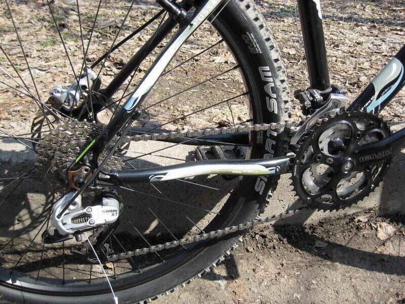

тросик задней перекидки на последнем фото не длинноват? так понимаю он служит неким сеносборником?
как покрышки? не часто колются?
 Заголовок сообщения: Re: Amoeba Hussar custom
СообщениеДобавлено: 11.01.2011 22:28
Сообщения: 5
Зарегистрирован:23.10.2010
DenGF, спасибо! :)
andrew con dios, тросик длинноват, но это не смертельно - неудобств за сезон ни разу не доставил. Покрышки в среднем раз в 200 км прокол ловят. Тонкие ветки или колючки в основном. Битое стекло ни разу не пробило.

Что-ж с кассетой-то прокололся? :) Аллергия на Шиману, а поставил. Кстати, кассеты от SRAM очень даже неплохие, их многие производители ставят на велы, у которых большинство навески -- от Шимано.
