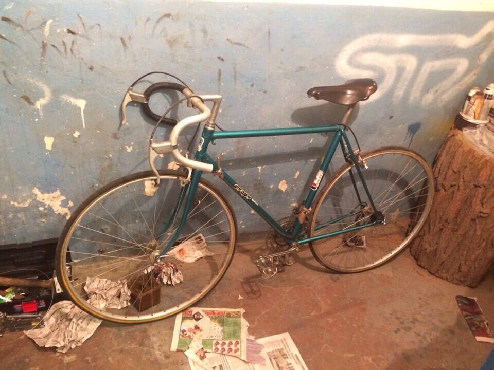

Всем привет. Принимайте в клуб) На днях купил СШ без пробега абсолютно :yes:
Пред история.
Сидели с друзьями, общались, и один уговаривал пересесть с мтб на шоссе. Мы вдвоём кивнули головой, мол оК. На следующий день сидел, сёрфил тырнет..много всего пролистал, но всё никак не мог найти то что хотелось. Ближе к обеду опять сажусь за комп, и утреннее занятие повторяется.. В итоге нахожу "продам СШ новый 91г.в." созвонился с мужиком, сказал мол нашел недавно у бабушки на чердаке. Качество фото которые он выложил мягко говоря-ацтой.. В ходе разговора выясняется что это не ржавчина на подсидельной трубе, как я сперва подумал, а заводская бумага, которую не обдёрли т к никто на нём не ездил :shock: .. На слдующий день я его купил)
Хотел оставить в полном стоке, но не могу т к трубка задняя пересохла и спускает(передняя держит). Пока предварительное решение поменять обода на обычные шоссейные под покрыхи, купить резю, камеры и обмотку.. пока наверное всё.

Посоветуйте что делать, менять колёса, или заниматься сексом с трубками, клеить и т д, и катать на них?
Вариант "Оставить колёса и купить новые трубки" не рассматриваеться, тк цена 1,2к

Клеить трубку само по себе занятие геморройное, к тому же резина старая уже (трубки под давлением хранить нужно емнип, так что на выброс). Да и клинчерная резина попрактичнее для гражданской эксплуатации.
Купить обода типа da-30 (размерность 622х14), имхо серебристые будут приятнее на вид, резину недорогую, ну и спицы. Обмотку можно заменить подручными средствами - viewtopic.php?f=31&t=179512&hilit=обмотка.
И туклипсы найди.

Поздравляю с приобретением. Многие сейчас начнут делать :bad: ... типа, СШ 90-х - это фуфло, качество труб.. сплавы.. Да, это так, но пока не опробуешь, фиг поймешь. А с трубками решение одно - аккуратно снимаешь и.. в мусорку.

Вопрос к знатокам, если покупать обод (36 спиц), родные спицы со втулкой станут или нет?

Вот такой набор присмотрел:
Резина: http://velomoda.com.ua/catalog/pokrishk ... 3-622.html
Камеры: http://velomoda.com.ua/catalog/camers/l ... 2-630.html
Обода : http://velopuls.com.ua/product/obod-28- ... discovery/ или http://velopuls.com.ua/product/obod-28- ... n-zac2000/
Обоснованная критика приветствуется)

Обода не шоссейные ни разу. Оба слишком широкие для такой покрыхи.
А вот это "На боковых стенках есть проточка для лучшего сцепления с колодками." вообще маразм, я бы с людьми которые на полном серьезе выкладывают такие описания вообще не связывался б. Для справки это просто маркеры, когда полоски исчезнут, пора менять обод, так как тормозные дорожки износились.

На МТБ за 4 года с проточкой "для лучшего сцепления колодки" ничего не случилось..
Это поидее должно подойти
- Weinmann DP18 (700с) (з доріжкою під тормоз)
32/36сп, двойний, з проточкою
ширина: 12,4мм, висота: 31мм, вага: 0,65г
чорні, сірі - питайте наявність

А что должно было случиться? Сам на заках2000 катаю, только вот не на шоссе. У них внутренняя посадочная ширина 19мм, а для шоссе желательно до 14, ну совсем на крайняк15мм
Просто описание дикое.

Эти подойдут, тяжеловаты, высокий профиль на любителя, но зато очень популярные

Окей, посоветуйте что-то полегче)
 Заголовок сообщения: Re: Старт-Шоссе 90г.в.
СообщениеДобавлено: 11.04.2015 20:42
К примеру:
Обод - Mach1 - RJ Project 350, 28¨, FV, 36отв

Или Mach1 CFX — менее "коробчатый", более "аэродинамичный".

Спасибо) Что-то из этого буду брать :D
А что по резине? Кто на чем катает?
Я об этой подумываю т к цена слакая http://velomoda.com.ua/catalog/pokrishk ... 3-622.html
