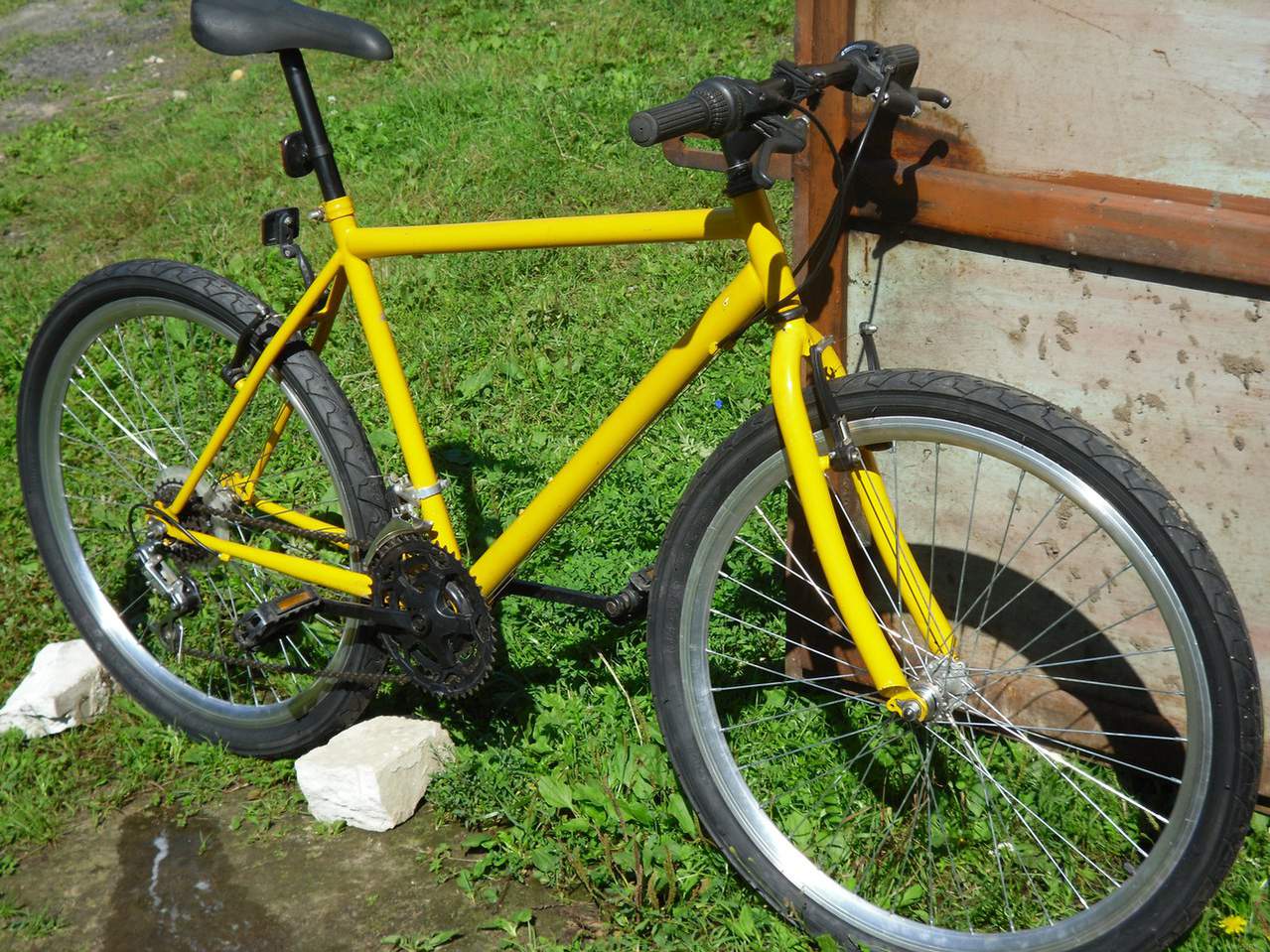

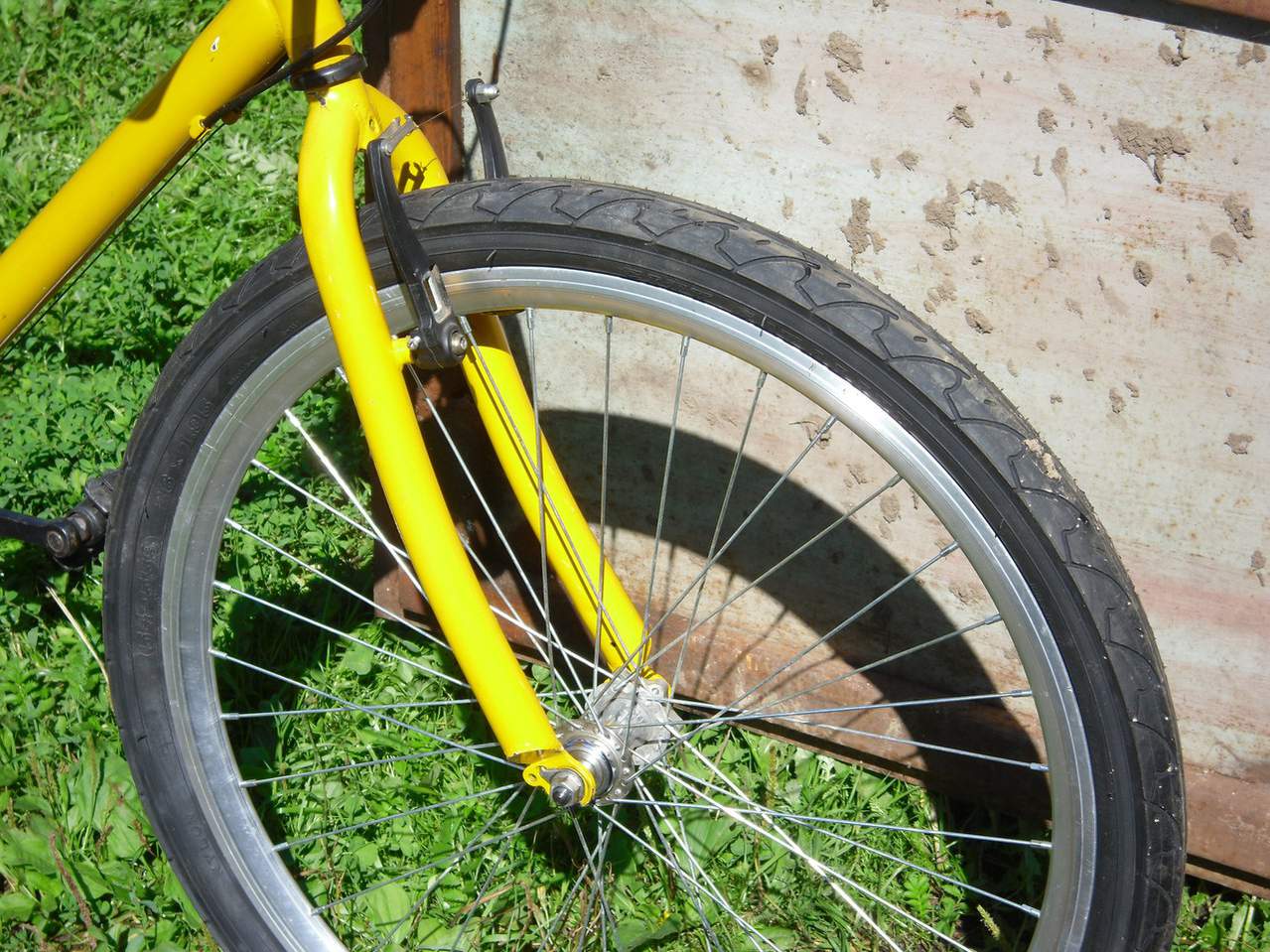

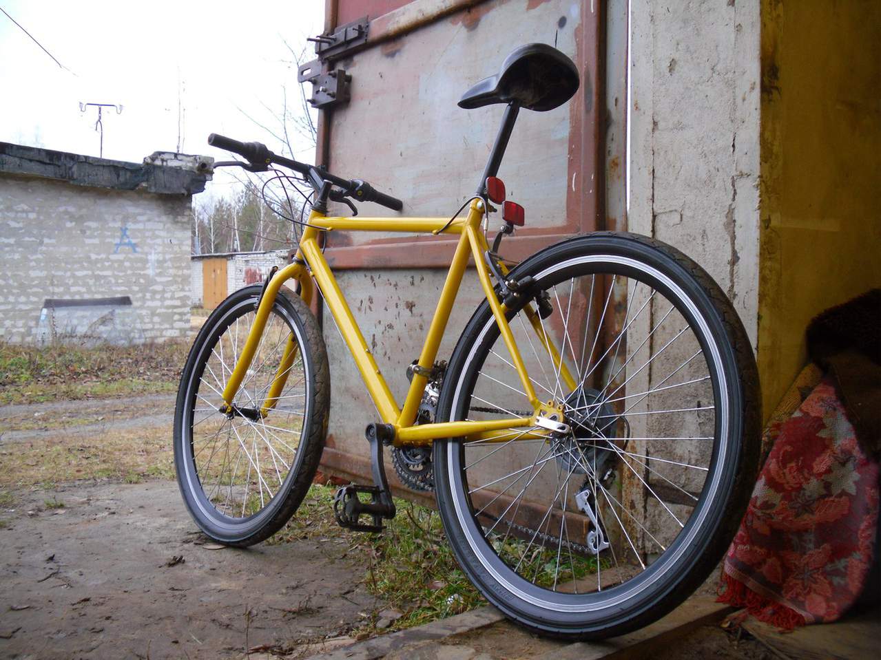

Далее начал поиск велосипеда.нашел у друга стальной ригид ноунейм.Фото до,каким был велосипед - к сожалению нет.Вот фото с первого этапа сборки и прмерки запчастей.запчасти естественно китай,других запчастей на тот момент,и к сожалению на нынешний - по сей день нет,в нашем городе нет ни каких магазинов.колеса хотел поставить со старого велика,но все же купил новые,черные,что бы выдержать черно-желтый стиль))ну и слики взял,фирмы DURO , о как делал все в стиле минимализма

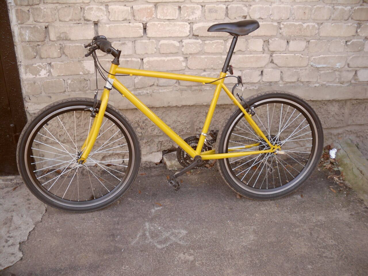

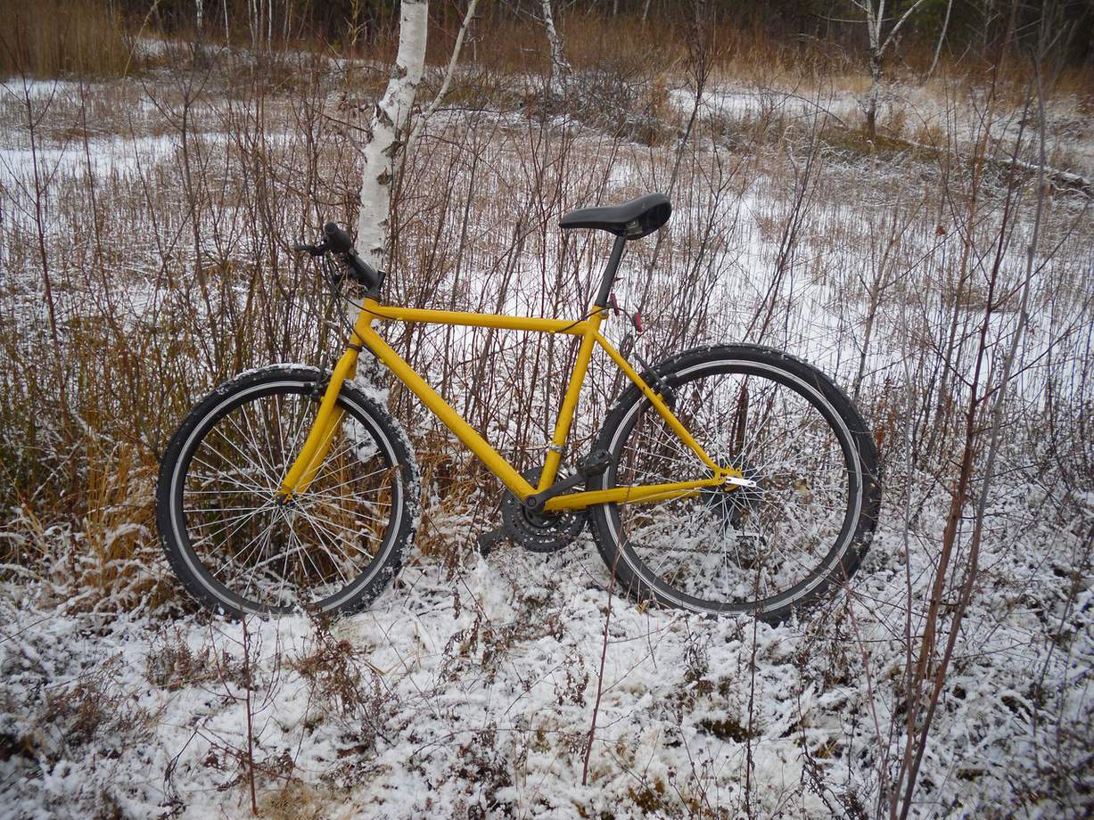

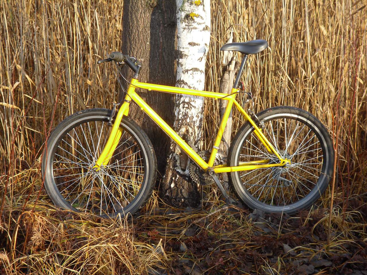

ну вот таким он получился.Откатал на нем пару лет - отличный получился велосипед,очень нравился.Потом попался по дешевке новый стелс,его то и купил.

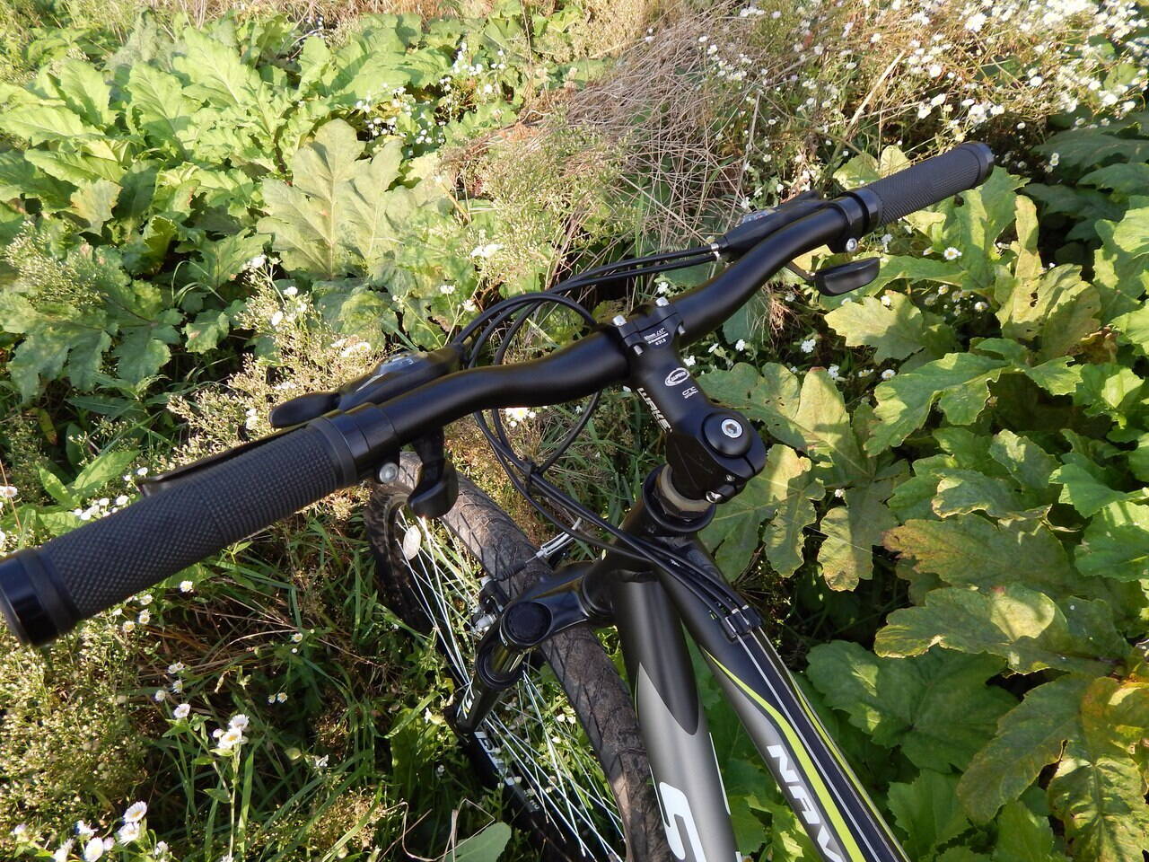

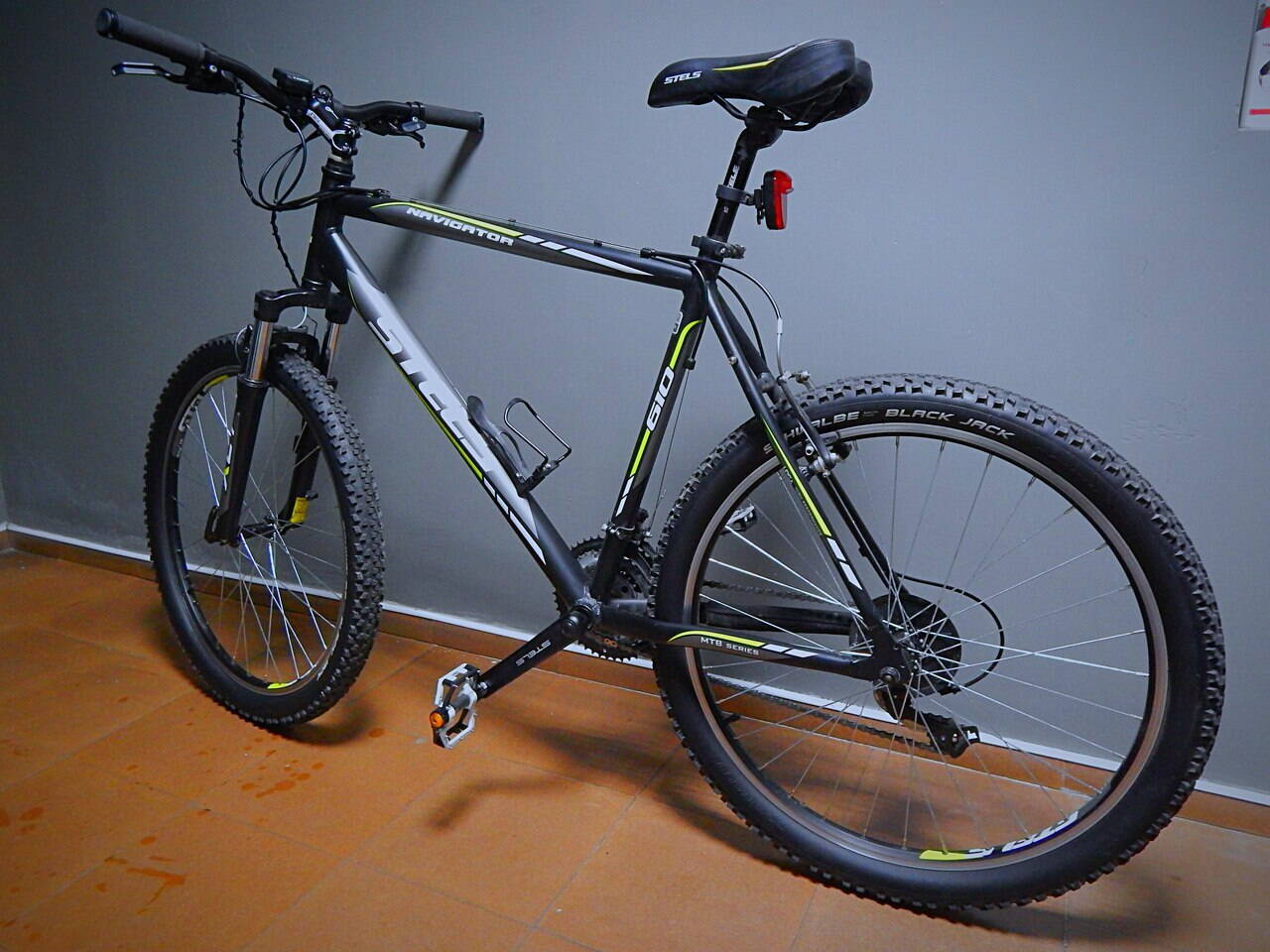

в общем покатался я на сликах DURO , и что то как то мне не понравились они,велосипед вообще не едет (хотя стелсы по определению ехать не могут?)...Заказал себе покрышки schwalbe land cruiser , и о чудо,он поехал.Старые покрышки DURO жаль не чем было взвесить-но веса у них явно под килограмм,тяжеленные ужас.
Ну и с заменой покрышек решил перебрать весь вел :D раскидал его до болтика,старую смазку везде вычистил,забил новой водостойкой смазки.Попутно сменил насыпную каретку на картриджную,резьбу каретки не забыл смазать смазкой,да и все соединения резьбовые смазал перед установкой(педали,шатуны),заказал на алиэкспресс переходник для руля,вынос и новый руль с грипсами,там же были куплены педали.Сменил все тросики,смазал все рубашки,велосипед наконец то начал тормозить и нормально переключать,некоторые тросы внутри рубашек заржавели и еле двигались.Сменить заднюю трещетку и поставил новую цепь KMC.
Блин,велосипед так новый не ехал))

Комментарий к файлу: вот новый вынос,руль и грипсы.

Я на ленд крузер реально запал, жаль обновил производитель рисунок протектора, только они тоже тяжелые, не знаю как там дуро, а ленд крузер 900гр весит, зато работающий антипрокол и по асфальту хороший накат и износоустойчивость приличная...
 Заголовок сообщения: Re: Stels 610
СообщениеДобавлено: 10.04.2018 21:53
Сообщения: 14
Город: Брянск
Зарегистрирован:09.04.2018
накат отличный,это да.Дуро на мой взгляд,весили больше чем лендкрузеры,факт!

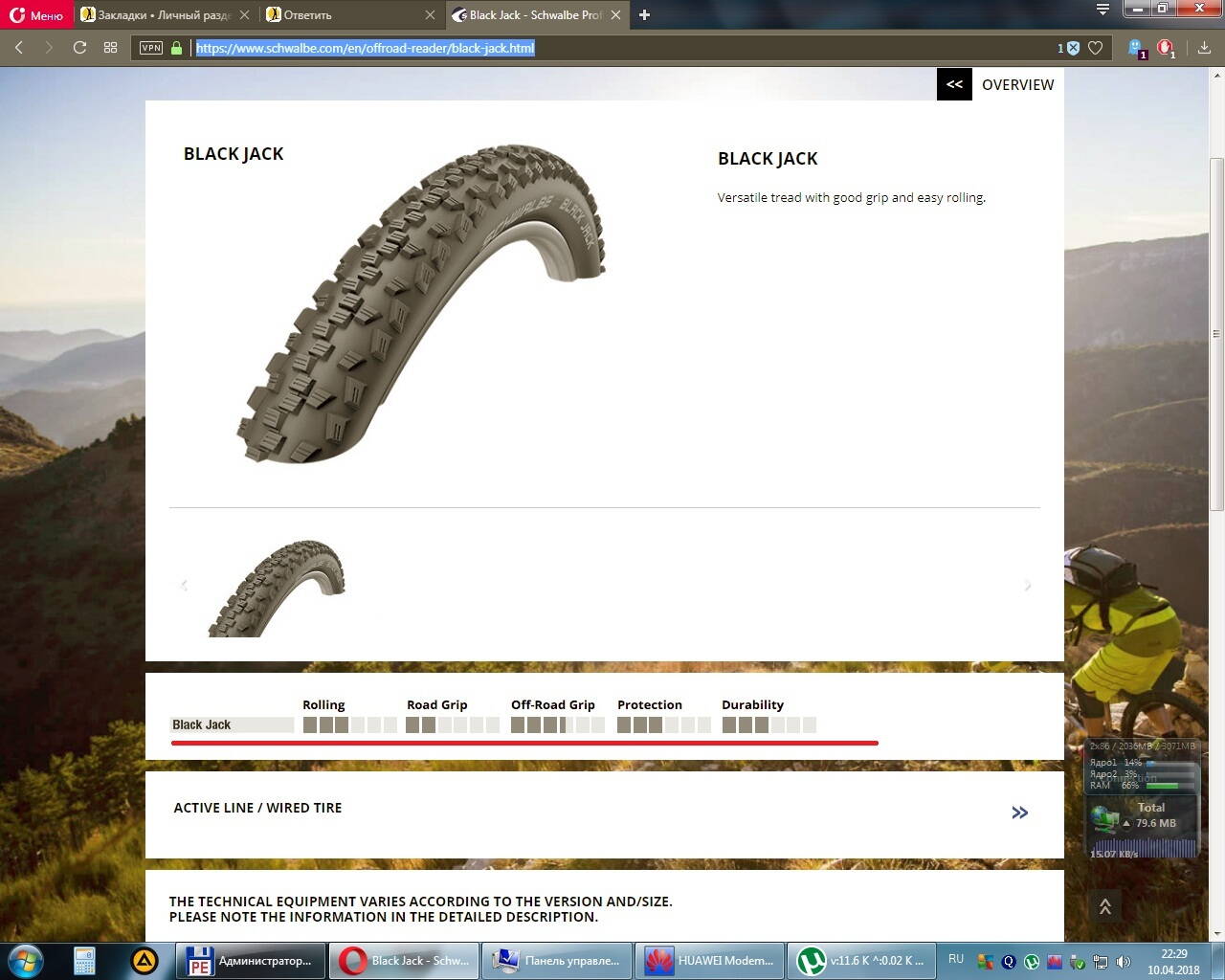

Но на ленд крузерах я отъездил мало,мне не понравилось,то что они узкие,ширина покрышек составила 45 мм , и выглядел вел слишком уж "дрищевато" Поэтому их я снял,и заказал себе schwalbe black jack , 26х2,1. И стало то что нужно,колеса "жирнее" выглядят,по факту ширина 54-55 мм вышла.Накат кстати у них очень хороший,мне очень понравились.

накат средний, универсальная с намеком на грунт - можно катать и по асфальту... не долго :smile:
BLACK JACK.jpg [ 255.09 КБ | Просмотров: 3071 ]
https://www.schwalbe.com/en/offroad-rea ... -jack.html
