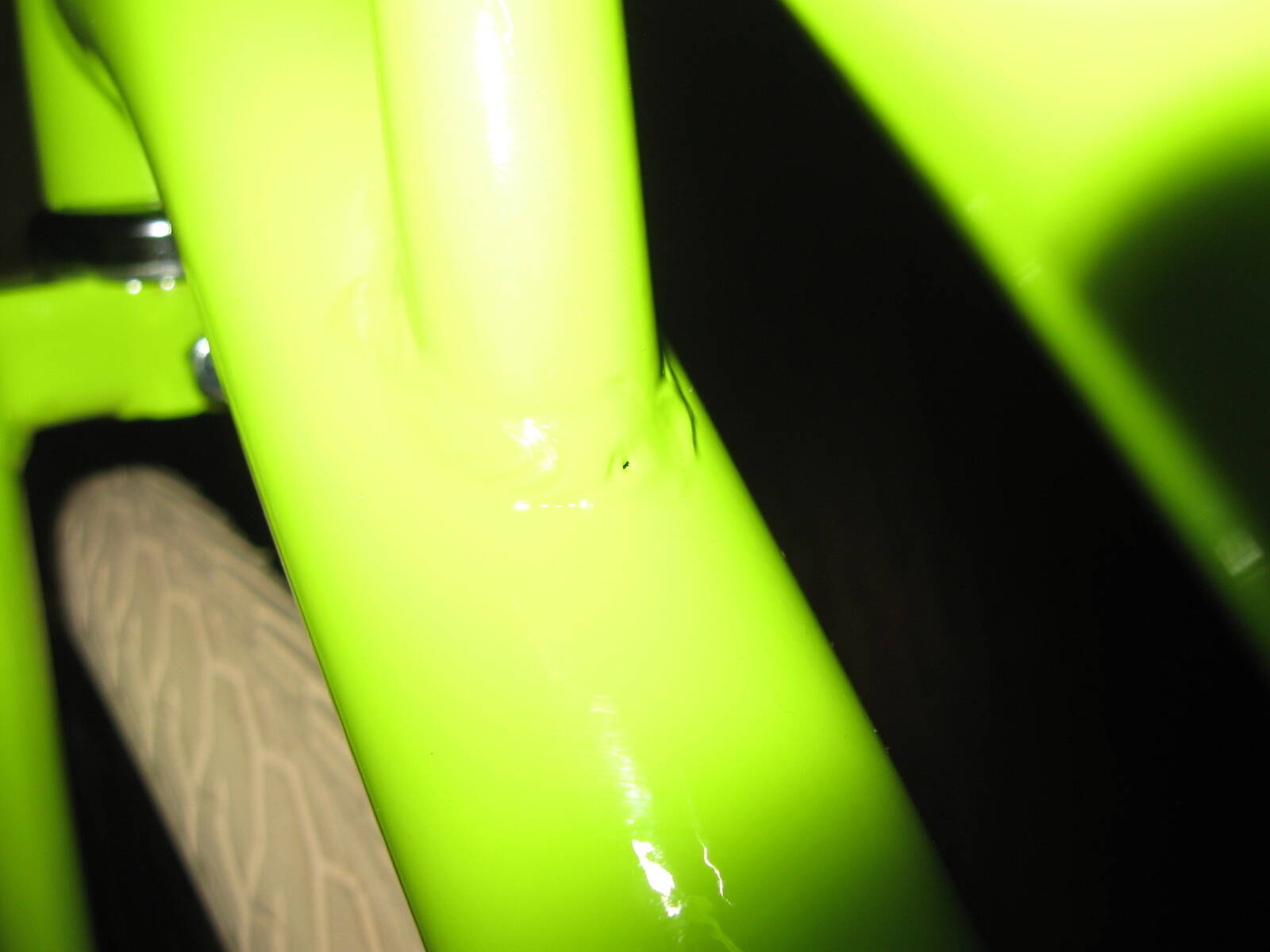

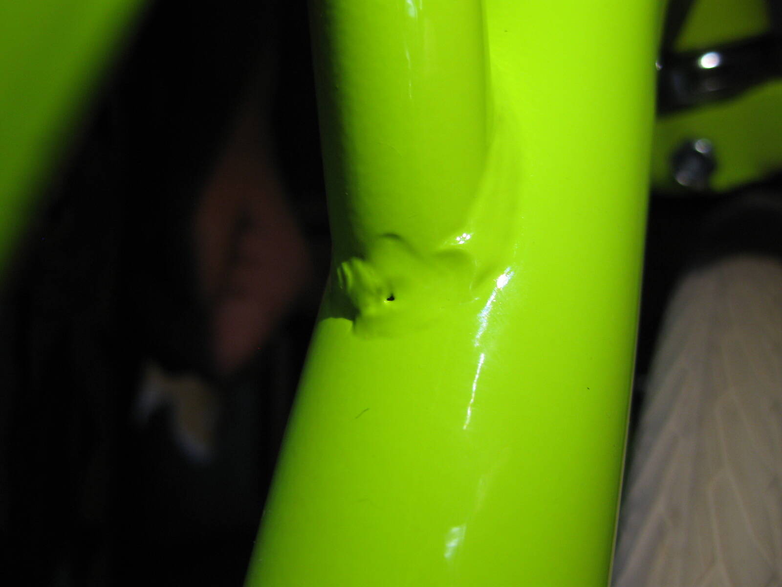

Но вскоре возникла другая проблема - качество сварных швов. Это просто жесть. :evil: :evil: Очень многие сварные швы содержат поры, или дырочки, хз. Я с таким еще никогда не сталкивался. Но скорее всего - они поверхностные и вглубь не идут. Я потыкал их иголочкой, вроде не заходит.
У багажника слегка погнута пружина, и сам багажник кривоватый относительно рамы, но то уже мелочи, по сравнению с порами в швах.
Пока все. Первое впечатление однозачно испорчено.

Вот еще на вилке.

Мда...багажник как на моем бывшем первом ашане беннето - такая же хня.
Дырочки нужны для того, чтобы рама дышала. Чем больше дырочек, тем лучше дышит.
Кто кусок корзины отгрыз? Признавайтесь.
Это не вентиляционные отверстия.
Корзина была сломана из коробки.

Эти дырки следствие технологии сварки. На прочность не влияет. Я когда личную раму полобайка варил - тоже самое было после порошковой краски.
Корзинку бы вам прислали новую по гарантии, стоило фотку отослать магазину с претензией.
На многих магазинах есть возможность оставить коммент с фотками, например: https://veliki.com.ua/goods_Dorognicc_retro.htm#red
С другой стороны за такую стоимость конкурентов особо и не видать. В целом - эти дырочки - это нормально. Задняя втулка сейчас чешская вроде - проблем быть не должно. Когда 5 лет назад были Харьковские - был беда.
