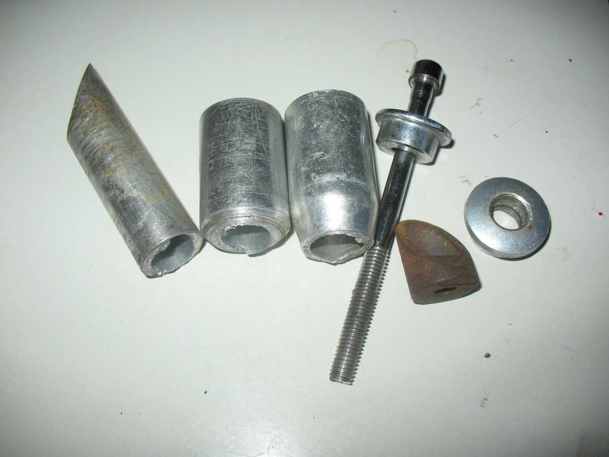

Граната это ЗЛО. От них надо избавляться при первой возможности. Какой бы крепкий вынос ни был а сломается граната. Там самое тонкое и слабое место.

гранат этих куча у меня была, та что сейчас похоже сталь, есть более короткая алюминиевая, еще делал гранату прямо с выноса типа такого, он итак у же был как граната, только отпилил лишнее))
прям точной фотки не нашел
ну не уверен что классическая семерка больше выдержит, хотя у меня есть одна укороченая итальянская,
но вот одна точка крепления смущает как я уже говорил, и вообще резьбовые рулевые это зло :eek:

А такой как на первой фотке согнулся в том же месте, спасибо и на том что не сломался :smile:
Ви застосували неправильну гранату , в правильної товстіші стінки .

Так там две, одна с тонкими стенками другая с толстыми. Результат одинаковый :smile:

ну я не одной гранаты не сломал еще, а их минимум 3 у меня использовались, в основном гнул рули рамы вилки, колеса, но это моя личная статистика
