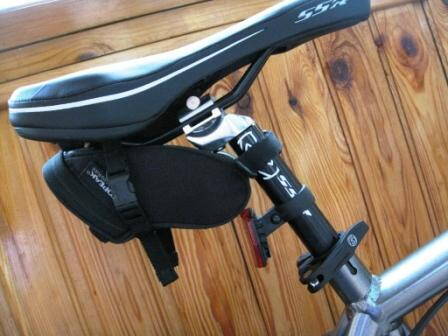

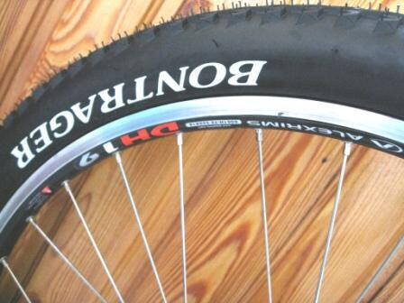

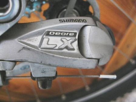

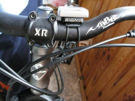

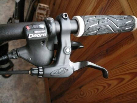

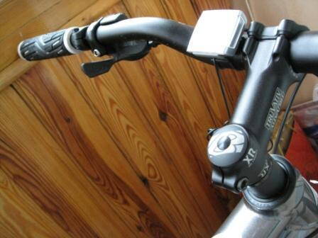

Ну вот! Наконец-то я собрал себе байк который меня полностью устраивает! Я (возможно пока) не готов менять на нём ни один компонент, т.к всё полностью соответствует моим требованиям. Это байк на каждый день, для частого повседневного использования. Надежный, красивый, достаточно легкий и прочный. Такой себе ол маунтин, наверное. На нём классно просто катать по городу, ездить на работу, гонять по лесу. Он отлично едет в гору и неплохо держит с горы. Можно и в соревнованиях выступить и в поход сходить.
Байк собран на замечательной раме Gary Fisher Genesis 2.0, модельного ряда 2010 года. Рама – просто сказка. Очень удобная, хорошо покрашена и сварена. А что ещё ожидать от такой конторы-мирового лидера как ТРЕК, элитной линией которой и является Гарик.
Комплектация:
Frame/Рама: GARY FISHER Gold Series 6061 T6 aluminum, G2 Geometry, butted and hydroformed tubing, cold-forged dropouts & BB. Цвет - графитовый металлик. Размер 19"
Fork/Вилка: Suntour SF9 XCT 100mm, custom G2 Geometry 46mm offset crown
Headset/Рулевая: Cane Creek 1-1/8" threadless, semi-integrated, semi-cartridge bearings
Shifters/Манетки: Shimano Deore 3x9sp - dual control
Front derailleur/Передний переклюк: Shimano SLX FD-M660
Rear derailleur/Задний: Shimano Deore LX (M-581)
Crankset/Система: Shimano Deore FC-M 521 Octalink Hollowtech 44(Al)x32(Al)x22
Bottom Bracket/Каретка: Shimano BB-ES25 BSA 73x118мм, Octalink
Cassette/Кассета: Shimano Deore CS-HG 50-9
Pedals/Педали: Wellgo, platforms
Seat/Седло: Bontrager SSR
Seatpost/Подседел: Bontrager SSR, micro adjust, 27.2 (подседельный хомут - эксцентрик Bontrager)
Stem/Вынос: TRUVATIV XR, L90mm, 5°
Handlebar/Руль: BBB "FreeBar"6061-T6 aluminum, riser, 690mm width, 40mm rise, 9 degree bend, 31.8mm diameter, black, 374g
Grips/Грипсы: Bontrager SSR
Brakes/Тормоза: Shimano Deore - V-brake, BR-М530. Сзади картриджные колодки Shimano XT, накладки Baradine
Brake levers/Тормозные ручки: Avid FR-5
Hubs/Втулки: Formula
Rims/Обода: front/перед: Bontrager 550; rear/зад: Alexrims DH 19, 32H
Tires/Покрышки: Bontrager LT3 26x2.0 (tubes/камеры: Michelin)
Spokes/Спицы: DT Swiss
Мои комментарии:
Рама: No comments! Всё и так по-моему понятно. Баттинг, гидроформинг, холодная ковка, алю 6061... На мой взгляд, одна из лучших рам для повседневного кантрийника.
Вилка: Вилка, мягко говоря не очень, скажите вы. А мне нормально. Это не обычная Сантур ХСТ, а специально заточенная (кастом) под этот байк. Там что-то с короной вилки изменено. Она очень гармонично смотрится – покрашена в цвет рамы (а цвет – графитовый металлик – просто супер), на ней есть логотипы Gary Fisher и Bontrager. Работает лучше, чем я от неё ожидал. 100мм – то, что надо для этого байка. Если буду менять, то уже на что-нибудь типа уровня Ребы, не ниже. А так, шило на мыло... Пусть эта стоит пока, меня устраивает.
Трансмиссия: Деор/ЛХ/СЛХ на 27 передач работает безотказно и четко. Выглядит красиво и надежно (так и есть, по-идее). Хорошие шатуны. Думал вначале серебристые поставить, в цвет рамы, но эти больше понравились.
Покрышки: Bontrager – хорошо себя ведут как по асфальту, так и в лесу. Стояли стоковые на Гарике. Bontrager дочернее предприятие Трека, поэтому они могут ставить неплохой сток от этого качественного производителя.
Палки: подседел родной – мне нравится. Вынос мне подарили пацаны Truvativ XR под 31.8 мм, соответственно взял и руль OS. Родной вынос Bontrager тоже классный был, но под 25,4 – поставил его на байк жены. Грипсы тоже нравятся.
Седло: стоковое Bontrager оказалось очень удобным. Мне в начале визуально показалось широким, но оказывается оно «заточено» под АМ, и его в зависимости от необходимости можно настроить под разные стили езды.
Тормоза: Для меня приемлемы только ви- брейки. Моё мнение – диски только для даунхильных/фрирайдных двухподвесов и специализированных байков. Не буду в сотый раз развивать все за- и против, но мне по душе вибрейки. Вначале Деор поставил только вперед (передний - основной тормоз), но потом почувствовал разительную разницу с задним стоковым Тектро, и кинул Деор и назад тоже. Отлично тормозит, очень легкий ход на ручке, выглядит супер. Тормозные ручки Avid FR5 –то что нужно для ви-!
Колеса: Переднее - стоковое с Гари – обод Bontrager 550, не очень крепкий, но и не пластилин, для переднего пойдет, втулка Formula. Задний – обод Алекс – двойной пистонированный, спицы ДТ, втулка Формула. Мне его собрал Лёша из БПС на Новгородской. Я доволен!
Педали: признаю преимущества контактов, но сам готов катать на топталках. Wellgo хорошо смотрятся на моей раме и неплохо держат ногу.
Нравится байчик?
Мне очень!
Интересно почитать коментарии.
Ещё фотки выложу завтра-послезавтра.

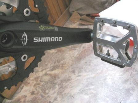

System_Pedals.jpg [ 32 КБ | Просмотров: 6892 ]

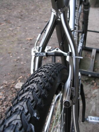

Чето у меня ви- брейк Деор люфтит в расстегнутом состоянии. Вроде он новый и я не сам его устанавливал, а опытный мех. Может это в пределах нормы? Кто такие юзал или че знает?
 Заголовок сообщения: Re: Мой новый байк Gary Fisher Genesis 2.0
СообщениеДобавлено: 03.12.2009 18:00
Сообщения: 8304
Изображения: 20
Город: in Ukraine
Зарегистрирован:05.06.2005
Ничего страшного тут нет. Сейчас почти все ви ведут себя так же, даже когда новые. С ощутимым люфтом - больше половины экземпляров Avid SD7, Shimano Deore LX, XT (причем и с параллельныим подводом колодок, и простых). Что поделать, не уважают производители этот товар. Допуски, конечно, ужасные, но на работе не сказываются.

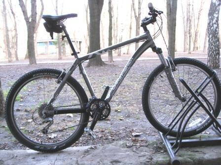

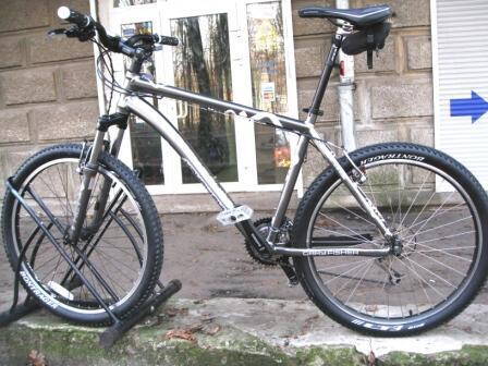

Есть пара фоток, снимал мыльницей на улице наспех возле мастерской, так что качество не очень. Ну хоть что-то. А так фотки весной будут, или увидите меня на улицах города :velobig:
п.с. Жаль, что на фотках не передается, какой офигенный цвет рамы!(и вилка в цвет смотрится супер!)
п.п.с. На общем фото подсидел выдвинут сильно, это потому, что байк только из мастерской, а там он на нём висел на штативе. На самом деле седло выдвинуто так, как на отдельном фото в начале поста.
My_GF_right.jpg [ 41.03 КБ | Просмотров: 5911 ]
My_GF_left.jpg [ 41.42 КБ | Просмотров: 5905 ]

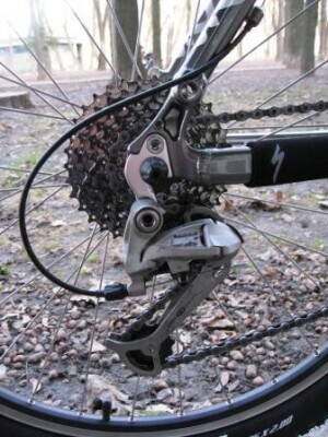

cassette_derailleur.jpg [ 43.04 КБ | Просмотров: 5890 ]
v-brake_rear.jpg [ 83.06 КБ | Просмотров: 5892 ]

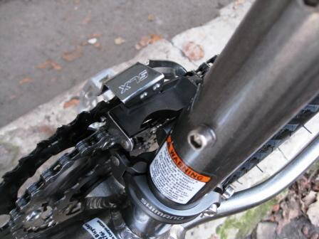

front_der.jpg [ 29.36 КБ | Просмотров: 6633 ]
