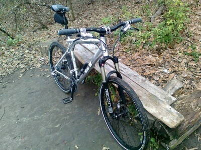

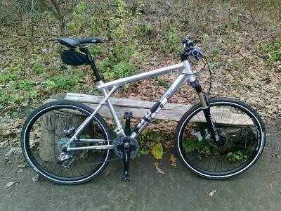

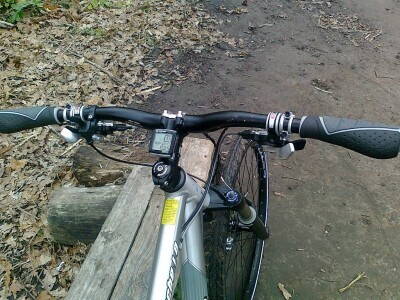

Вот решил выложить свой вел на всеобщий суд и узнать мнение масс (так сказать советы профессионалов). Катаю на нем по парку и лесу, дороги особо не люблю то уж очень много ублюдков постоянно попадается. Вот с дома выхожу и обходными путями до парка и леса :D. В общем вот, что удалось собрать с помощью PALADINа и некоторого народа с этого форума.
Рама – GT Avalanche 1.0 Alu 6061 размер L цвет лакированный алюминий
Вилка – Rock Shox Recon 351 100mm
Руль – GT 680mm подъем 20mm
Грипсы – Velo - Ergogel D3 130мм гелев. анатомич. 3-х компонент. серо-черн.
Вынос – Concept 90mm
Рулевая – на промах
Подседелка – Promax 400mm
Седло – x17 (Velo)
Шатуны – Shimano Deor FC-M590 44-32-22 175mm
Каретка – шла в наборе с шатунами на промах
Кассета – SRAM PG 970 11-32
Цепь – SRAM PC 951
Манетки – SRAM X.7
Перекл. Передний – SRAM X Gen
Перекл. Задний – SRAM X.5
Педали – Wellgo M111
Тормоза – Avid Juicy Five
Переднее колесо (обод Wienman 26x1.95\2.35 Alu.6061-T6 Double Wall, втулка x17 на 2х промах)
Заднее колесо – (обод Wienman 26x1.95\2.35 Alu.6061-T6 Double Wall, втулка x17 на 2х промах)
Покрышки – Maxxis OverDrive KevlarBelt 26x1.75x2
Вот и фотки:

По фото видно катал после дождя, как ведут себя покрышки по грунту ?
Слики ставят если по городу катаются, в других случаях лучше искать полуслики типа швальбе харикенов - накатистые и по бокам имеются шипы для лучшего сцепления на поворотах.
влезу в дискуссию. как по влажной погоде-не знаю, а посуху эти самые шипы-коварная штука. в поворотах да на пылюке люди вылетают на таких шипах-только так! :twisted:

Ядерный Ангел ну, не знаю кто там вылетает )) я например пару раз ездил в грозу, когда дальше 60 метров нифига не видно было )) и не разу не вылетел, может дело в опыте вождения ?

Ядерный Ангел на песке да, заднее колесу может сносить в бок ) А слик будет держать? Я никогда не ездил на них, вот решил у автора тему о впечатлениях...
про шиповку молчу, не вариант.
будет. чем меньше глубина протектора-тем больше пятно контакта! :wink: :twisted:

Буду отвечать на все вопросы по порядку:
1. По поводу обид на дорогах. Велосипед собственно покупался для того, что бы не бегать вдоль дороги нюхая выхлопные газы, а выехать в лес и покататься там. Я ежу без шлема, а народа который понакупал себе джипов вместе с правами у нас очень много. Вот по этому ежу обходными путями и собственно очень рад этому.
2. По поводу покрышек. Это не чистый слик это гибрид. При езде по городу ведут себя просто отлично, при въезде на грунт после сильного дождя конечно мало, что можно ожидать от этих покрышек но после небольшого дождика на грунте они очень хорошо себя ведут. Поскольку как правило мой маршрут пролегает через парк Горького, канатную дорогу и собственно лес то это самый оптимальный вариант.

Седло назад сдвинуто сильно. ИМХО имеет смысл озадачиться вопросом посадки.
рост позволяет сдвинуть седло назад
а не думали покупать СВОЮ ростовку?!
В смысле, - рост требует сдвинуть седло назад?
