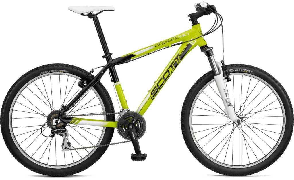

Наглядно про эволюцию
итак,
Scott Aspect 50 2010 :
2010_Sct_Aspect_50_1.jpg [ 88.01 КБ | Просмотров: 19124 ]
bx-9TTwIKa8.jpg [ 29.39 КБ | Просмотров: 7850 ]
Рама: _______________
Scott Performance, L. рама идеальна для туризма, покатушек по ровняку и холмам, не более. жесткая, надежная. вес до 2 кг.

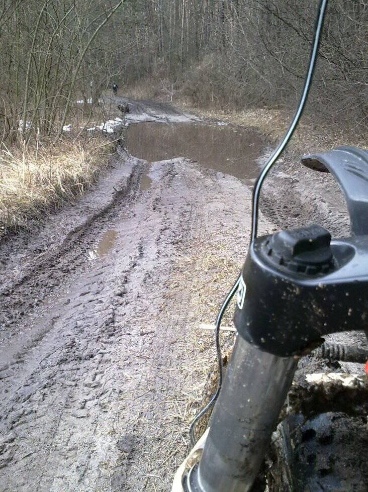

Вилка:_______________
Rock Shox Recon SL Solo AIR 100 мм (2009). покупал б/у. вес 1800, довольно таки хорошая воздушка, сравнивать особо не с чем было, доволен. до этого была SR Suntour XCM H-lo, весившая 2,6 кг
и Gila RST на ашане.

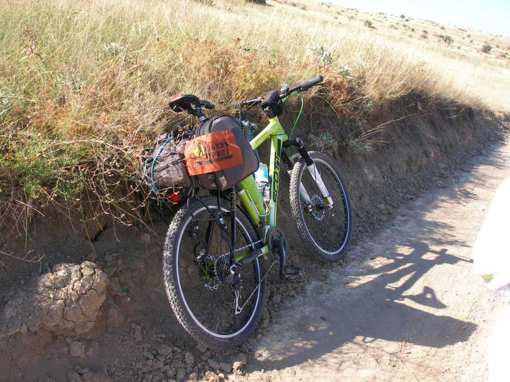

Вес с фарой и компом 12,6 кг
Фотки:
Детали менялись в такой последовательности: обода-покрышки-багажник-насос-педали-грипсы-крылья-баул-флягодержатель-цепь-фонарик-колодки-седло-контакты-вынос-цепь-переход на диски (замена втулок, спиц, тормозов и пр.)-кассета-цепь-задний/передний переклюк-система-подседел-руль-тормоза-манетки-грипсы-рожки-вилка-фонарик-и по второму кругу...

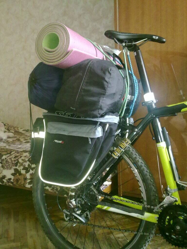

Дополнительно:
- Крылья - быстросъемные и беспроблемные Author "X-Bow"
Флягодержатель - Author черный- Насос - Autor
- Фонарик -
китай с регулируемым пятном XML C2+фара
- Комп - Sigma BC 16.12
Assize AS411 проводной Cat EYE 9 проводной- Мигалка - JING Y1
- Защита пера - Харьков турист
- Багажник - люминька
- Велосумка (штаны) - KELLYS - TRIAL Base
- Подседельная сумочка - Scott'э
- Дудка - Air Zound
Рожки - KALLOYВес без барахла -
11,7 кг.

Общие впечатления от вождения: хорошая управляемость/накат/проходимость (медленно, но уверенно), маневренность средняя, т.к. длинная база, надежен, не раз вытаскивал меня из говеных говн и естественных препятствий
в общем, после нехитрых преобразований - конфетка!
