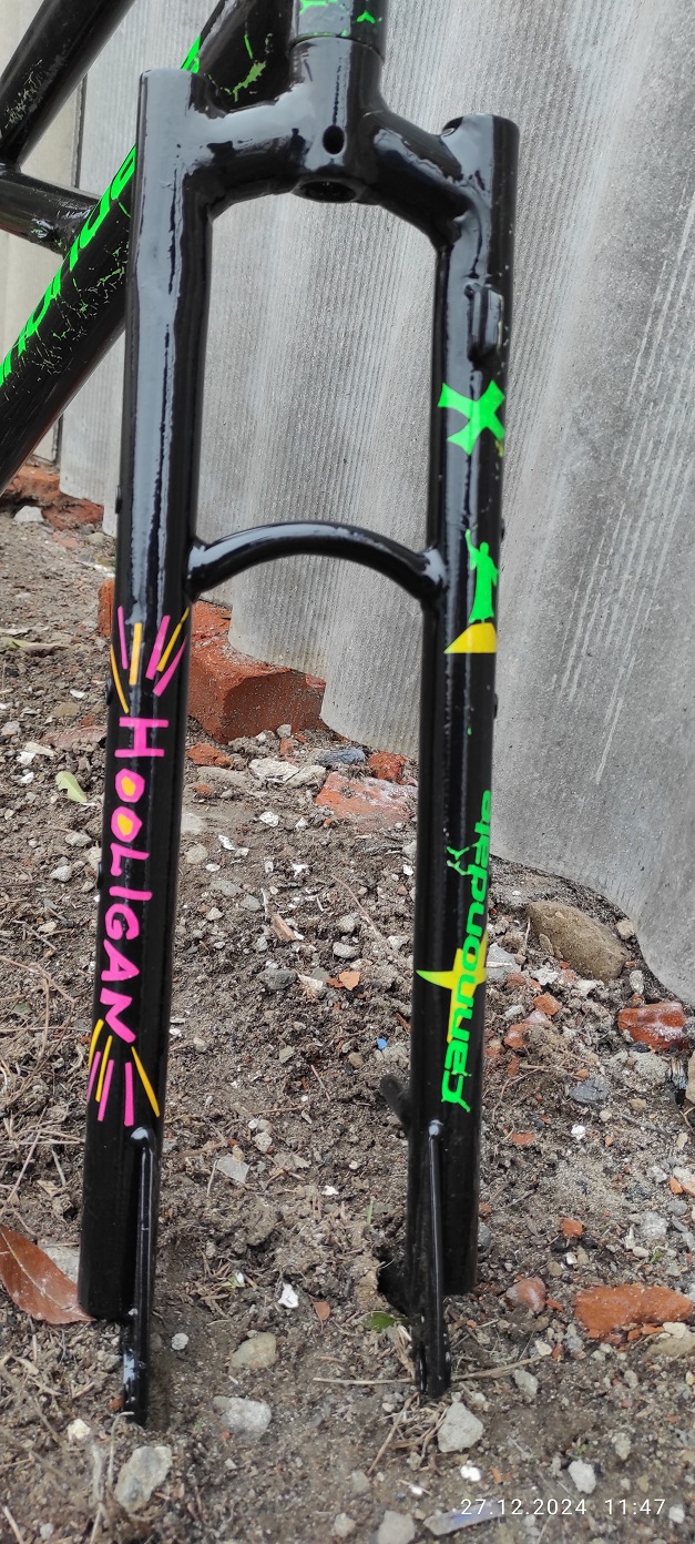

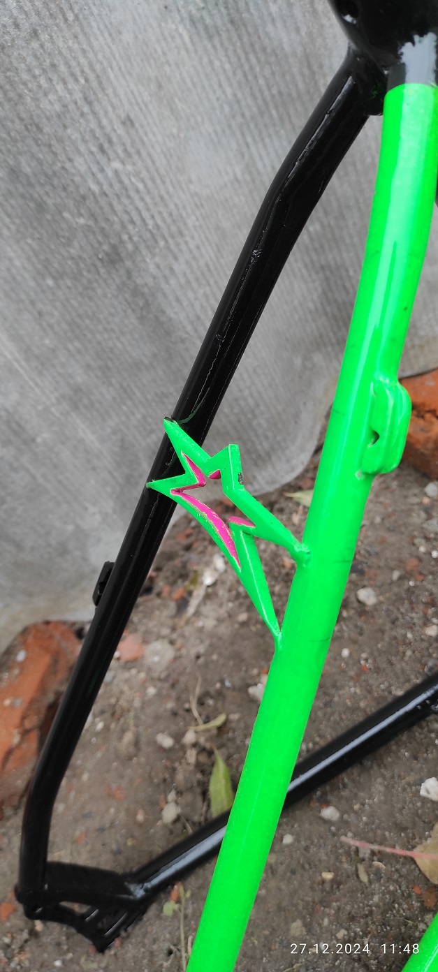

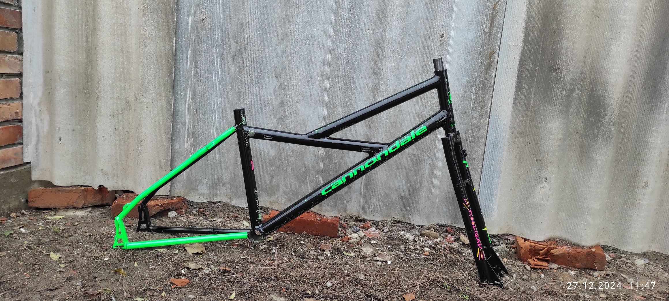

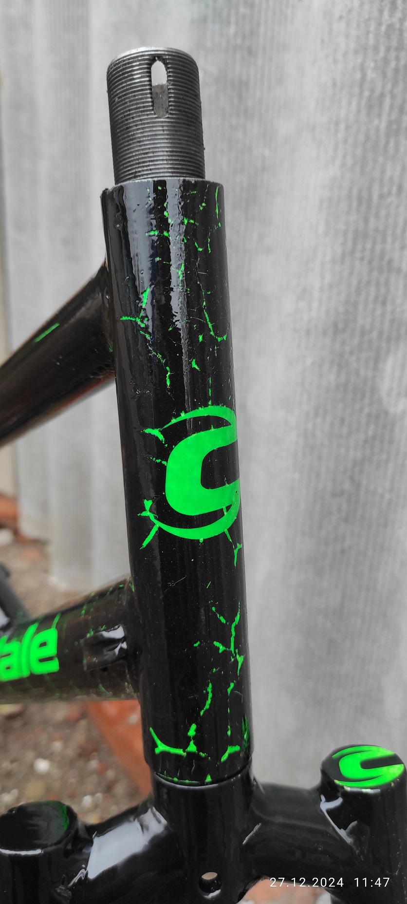

вообщем решено было строить более точный экземпляр на стакане 44 мм под Zero Stack рулевую.
Уже со своей вилкой
IMG_20241227_114731.jpg [ 1.28 МБ | Просмотров: 753 ]
IMG_20241227_114743.jpg [ 346.5 КБ | Просмотров: 753 ]
IMG_20241227_114752.jpg [ 495.44 КБ | Просмотров: 753 ]
IMG_20241227_114802.jpg [ 256.32 КБ | Просмотров: 753 ]

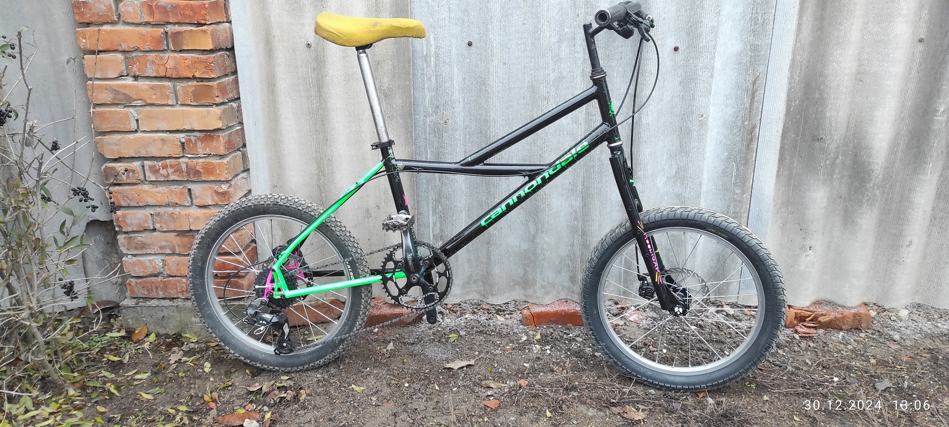

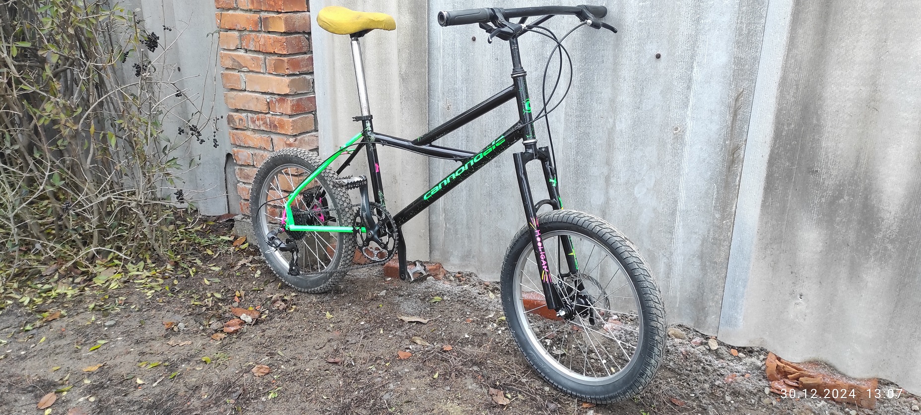

Вторая сборка была уже, на более подходящем оборудовании
правда задняя втулка была на 36 а обод на 32. :roll:
купил переднюю звезду на 46 зубов неспадайку
задние дропауты, копия Salsa El Mariachi SS 2014. очень они мне понравились. копия первая так себе. еще в Акаде не научился их рисовать. лазер что смог то и вырезал.
руль был от старого проекта на фэтбайк. обрезал его. так как он был почти 800 мм
Собрал. и немного разочаловался. Велосипед не ехал. Что не так то? ведь был накат до покраски? колеса получше, все обоурдвание лучше. где делся накат.
Оказалось дело в резине. 2.40" по асфальту еще кое как. а вот по лесу, даже с горки пришлось крутить педали :facepalm:
Поставил старые покрышки 1.5, и все вернулось на круги своя. Вел просто полетел. накат бомбезный.
вот такой первый вариант Cannondale Hooligan 2023
IMG_20241230_130659.jpg [ 860.53 КБ | Просмотров: 752 ]
IMG_20241230_130708.jpg [ 887.54 КБ | Просмотров: 752 ]
IMG_20241230_130828.jpg [ 461.61 КБ | Просмотров: 752 ]

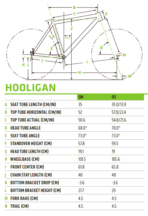

XTRыч писал(а):
Думал, что не смогу повторить геометрию. Да она и не была идеальной копией. так как размеры снять я не подумал, когда они у меня были, а в сети их нет. только примерные данные геометрии на сайте продажи.
https://www.81496.com/jouhou/cross/cann ... /4936.html
https://geometrygeeks.bike/bike/cannond ... ligan-2017
Щоправда, нема довжини вилки. Мабуть, її можна прикинути за фотографіями, порівнюючи довжину вилки й діаметр колеса по шині. Ширина гуми у "Хуліганів" - як правило, 1,5".
geo.jpg [ 265.29 КБ | Просмотров: 728 ]
700x-3762377.68e.jpg [ 69.88 КБ | Просмотров: 724 ]
