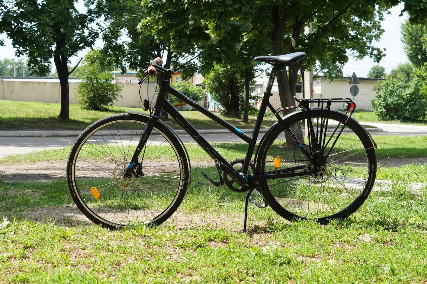

Вот такой был изначальный вариант:
DSC04792 (2).JPG [ 584.21 КБ | Просмотров: 2885 ]
DSC04790.JPG [ 537.61 КБ | Просмотров: 2885 ]

Краткий борт журнал изменений:
1) замена грипс(SQlab 702 LE), установка туклипсов;
2) установка контактов (crank brothers candy 1), снятие багажника, подножки, звоночка;
3) прокачка тормозов, попытка сделать что-то хорошее с планетаркой...
4) покупка такой-же планетарки и сборка заднего колеса на ободе Mach1 road runner и спицах DT CHAMPION;
5) покупка аксессуаров. Сумочка - Cube Multi S, насос BBB OVALINTEGRATE BMP-51S, Мультитул
5.1) Сумка на руль Axiom Сумка Adirondack 4,5;
6) Выпаривание старых а затем Замена колодок, попытка что-то решить с задним тормозом... (ватный)
7) Замена рамы + переборка и чистка тормозов (и, блин, всё равно ВАТА!!!)
7.1) + поменял цепь (CN-HG53) и зажим подсидела BBB BSP-80
Рожки на руль туристические;
9) ТО планетарки у ребят в Киеве(за что им огромное спасибо!!!);
10) Замена покрышек. Перед - kenda kwick trax, Зад - schwalbe marathon 35c
11) Отказ от рожек и грипс... переход на руль бабочку (bbb multibar bhb-30) c обмоткой Syncros
12) Задний ротор XT SM-RT81S + Колодки Shimano M07TI. (УРА!!!! Наконец-то появились тормоза!!!
13) Задний свет Mars 1.0 Backlight
14) Замена передней втулки на XT HB-M785

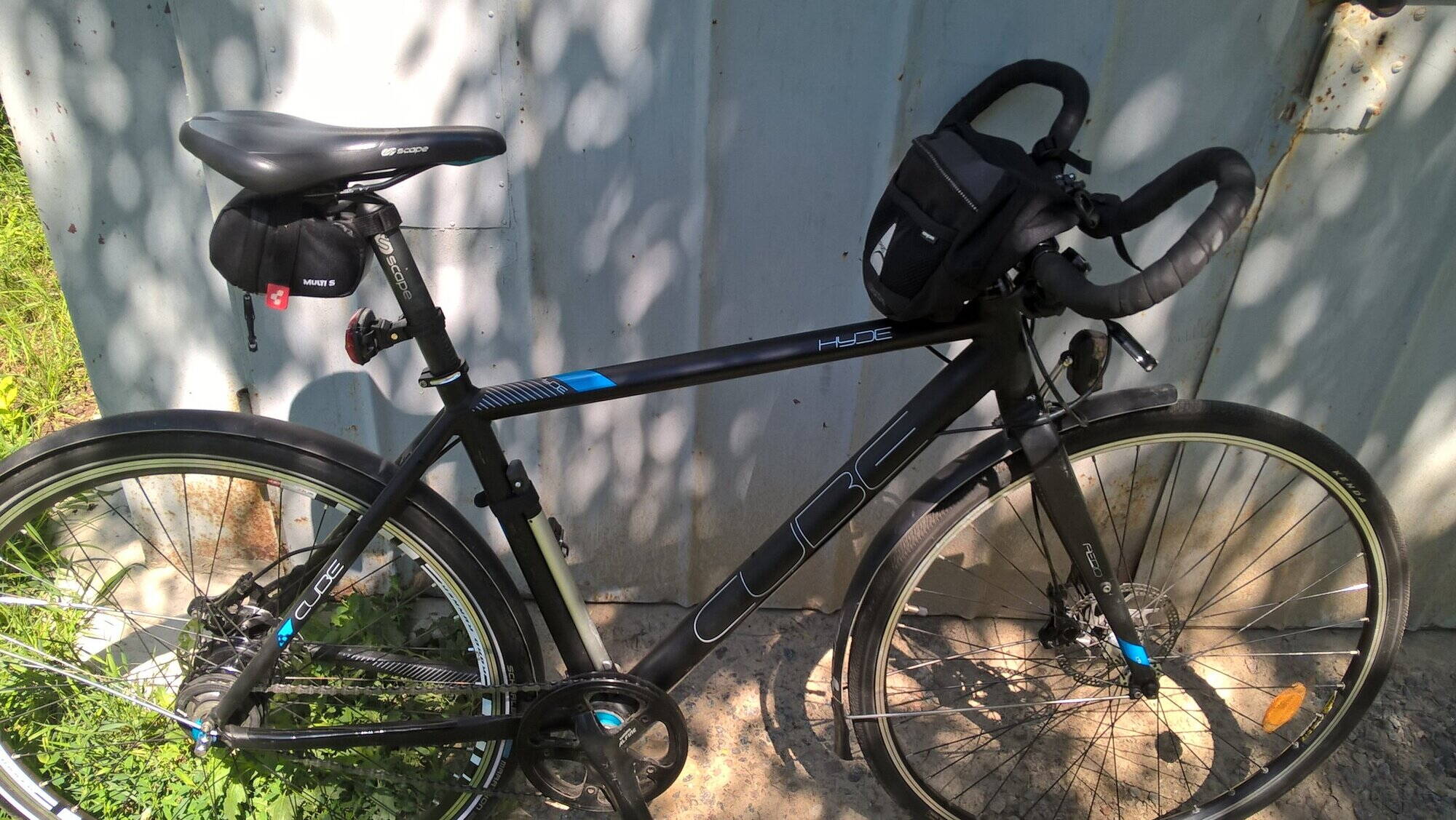

Текущая конфигурация:
Рама HPA Trekking Triple Butted
Размеры 50
Цвет Shadow Black
Вилка Aluminium Rigid Fork
Рулевая FSA Orbit I
Вынос Easton EA30, 25.4mm
Руль BBB BHB-30 MultiBar 580mm
Обмотка SYNCROS CORK Black
Манетки Shimano Alfine SL-S500 Rapidfire-Plus, 8-Speed
Тормоза Shimano Alfine KS5012 hydr. Disc Brake (160/160)
Система Shimano Alfine FC-S500 2-Piece 45T., 170mm, integrated BB, Chainguard/Shimano Alfine CSS500 20T.
Цепь Shimano CN-HG53
Обода Mavic A119 / Mach1 Road Runner
Втулки Shimano Deore XT HB-M785 / Shimano Alfine SG-S501
Спицы DT Swiss Champion 2.0 black
Ободная лента Schwalbe 22-622
Покрышки Kenda Kwick Trax 32-622/ Schwalbe Marathon 700 x 35C
Камера Schwalbe Trekking light AV18
Педали crank brothers candy 1
Седло Scape Active 5
Подседел. штырь Scape Light 31.6mm
Зажим сиденья BBB BSP-80
Аксессуары:
Свет перед - Smart Lunar r2
Свет зад - Mars 1.0 Backlight
Крылья - CUBE TREKKING SET(Curana C-Lite Set)
Сумка подсидельная - Cube Multi S
Сумка на руль - Axiom Сумка Adirondack 4,5
Насос - BBB OVALINTEGRATE BMP-51S
В таком комплите езжу каждый день почти.
Вес составляет 13,56 кг.
Пару фото:
rsz_wp_20150704_11_22_06_pro.jpg [ 653.06 КБ | Просмотров: 2885 ]
rsz_wp_20150704_11_21_44_pro.jpg [ 677.72 КБ | Просмотров: 2885 ]
