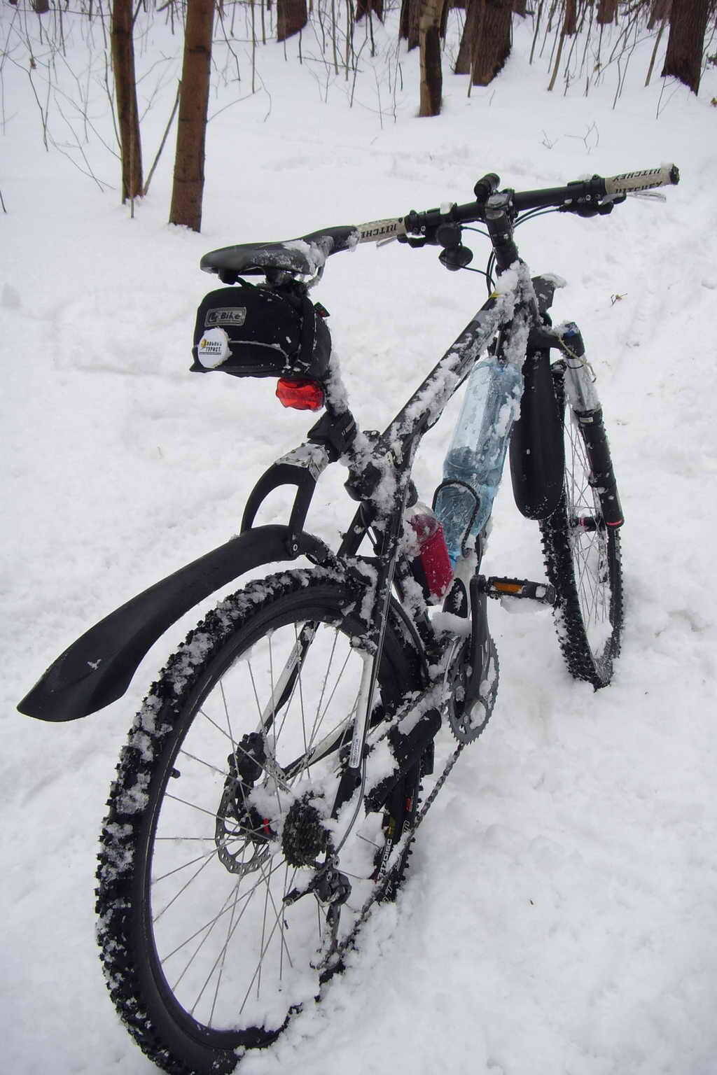

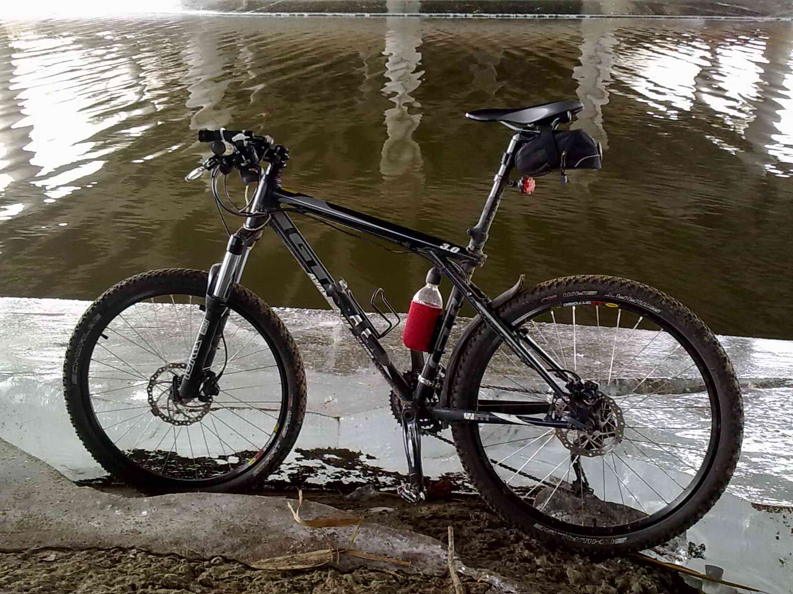

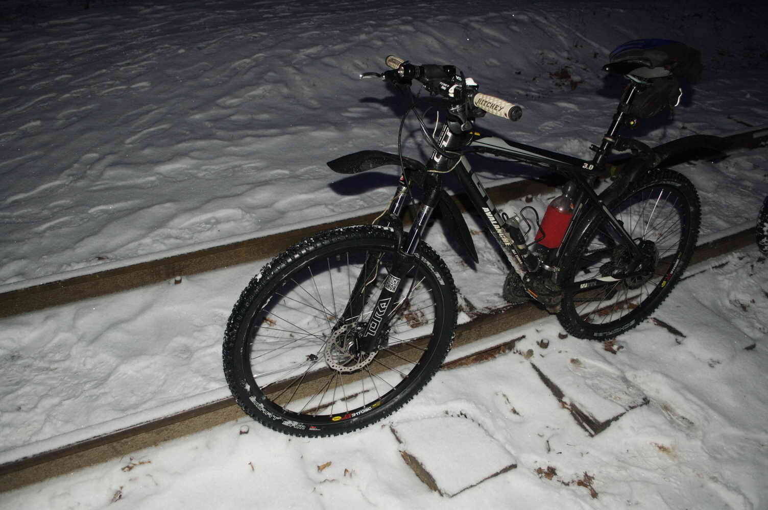

История моя началась в Апереле месяце 2011 года,решив пойти в велопоход,решил приобрести что-нибудь достойное и пересел с ашана на сие чудо)Достался он мне б\у 2008 года с очень малым пробегом в 300 км.Первые "шаги" давались очень трудно и проехать 30-40 км для меня был подвиг!
Со временем увидев,что цепь немного затирает об передний переклюк и как-то неровно идет,решил не париться выяснением причин,свалив все на систему,купил новую Shimano FC-M590 Deore 44-32-22T.Почему?Не знаю,приглянулась,на тот момент я даже не обратил внимание,на то что она девятириковая)Стало ехать намного приятней,да и в весе скинул около 400 г.Итак отъездив весь сезон,только ближе к Зиме решил подвергнуть его апгрейду,может и бесполезному...
Итак сток:
Модель 2008 года
Область применения горный (MTB), кросс-кантри
Вилка SR Suntour XCM,Ход вилки 100 мм Tora SoloAir 135mm
Размер рулевой колонки 1 1/8" VP на промах
Колеса 26 дюймов Ace 19
Покрыхи Kenda Nevegal 26*2,1 Schwalbe Smart Sam, 26x2.10, KevlarGuard Performens
Перед Novatec D041SB(32)+Mavic XM317Disc спицы Dt2.0
Зад Novatec D042SB(32)+Mavic XM317Disc спицы Dt2.0
Тормоза Tektro (V-Brake) Tektro Auriga Comp Disc 180+160
Трансмиссия
Задний переклюк Shimano Alivio Shimano RD-M592 Deore (Shadow)
Передний переклюк Shimano Acera M-330
Манетки триггерные двухрычажные Shimano Alivio Rapid Fire Shimano Deore 530
Наименование каретки Cartridge SQR интегрированная ось
Кассета Shimano, 11-32T (8) SUN RACE 11-25 (9)
Цепь Shimano - CN-HG73 110 звеньев, 9-зв.
Система Santour 42-32-22T Deore M590 hollowtech II 44-32-22T
Педали топталки
Руль GT 640 мм Ritchey Comp 580 mm
Вынос GT90 мм FSA OS190 90 mm
Седло WTB Pure Selle Royal Mach
Вес с задним крылом,подфляжником,креплением для насоса и дуделкой 13,5 кг
Комментарий к файлу: Безлюдовка
1_2.jpg [ 145.77 КБ | Просмотров: 4039 ]
Комментарий к файлу: Вот так начался сезон 2012
2_2.jpg [ 155.65 КБ | Просмотров: 4039 ]
