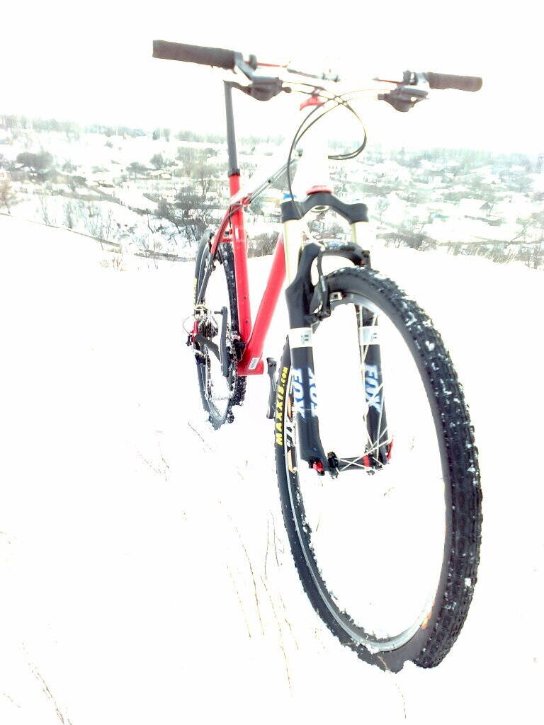

Приветсвую. Я не совсем сдесь менстный ,но в силу того что нахожусь на форуме почти каждый день и читаю то да сё решил и Тут предложить посмотреть на мой велик :)
Cчитаю себя хоть и неправильным, но винтвейнером. Поэтому, принялся узнавать вес, рамы и из чего она сделана.
Главной причиной толкнувшей меня на этот поступок, был материал из которого рама была изготовлена , который чуть чуть внушал надежду на виброгашение, жесткость в каретке и главное – прочность. Привлекло наличие карбоновых перьев и …. О вездедолжностоящих пивотов под Ви.
Не буду долго говорить, изложу факты. Так как тема с намёком на вини, то после названия компонентов будет их вес.
Рама Gary Fisher Big Sur ________________________1745
Вилка Fox F100 RL(c ромашкой)__________________________ 1656
Хомутик подсидельный (Tuned)___________________________ 17
Обода Alexrims XT16 + Alexrims Ace 17_____________________ 859
Втулки Novatec ________________________________________418
Спицы,нипеля Sapim race + Mach Inox pro_________________ 443
Покрышки Maxxis Fly Weight _______________________ 649
Педали Shimano PDM-540_______________________________ 350
Система Shimano SLX(26-36)___________________________ 794
Цепь Shimano HG-53 _______________________________ 272
Касета Shimano Deore XT _____________________________ 262
Рулевая +Крышка(Tuned) Echo_________________________ 136
Передний Суппорт Shimano D (Tuned) ______________ 121
Задний Суппорт Shimano Deore XT ______________________ 226
Манетки Shimano SLX________________________ 245
Руль Kls Race _____________________________________163
Вынос Руля Kls Race_________________________________ 115
Грипсы+затычки Обмотка _________________________________7
Тормоза Shimano Alivio(Tuned)_______________________343
Тормозные Ручки Shimano Deore XT _______________________ 160
Седло Selle Italia Slr Xp___________________________________ 170
Подседельный штырь Garbaruk_________________________ 150
Камеры Continental Supersonic______________________________200
Эксцентрики Aest___________________________________ 48
Pубашки/троса Shimano _________________________________182
Вес велесипеда___________________________________________ 9751
Вес – это вес по эксцелю, который как известно в весоманьяцких кругах, далеко не всегда совпадает с реальным весом. вышла Описька... погрешность всего в 29 грамм
Так случилось и у Меня.
Реальный вес, проверенный на электронном канторе (с погрешностью в 10 грамм) составил 9780 грамм
Превые впечатления.
На велосипеде я проехал пару раз, не те погодные условия для полноценной оценки.
Пока устраивает не все новшества, но буду стараться.
Всё то, что Вам хотелось бы спросить или сказать по поводу этого велосипеда или меня лично, милости прошу, право голоса Я отнять не в силе.

а вам удобно с такой посадкой? о_0

Всё, вес побеждён, можно отставлять в сторонку эту этажерку и начинать собирать пропорциональный 29ер. Ведь если глазомер меня не подводит, вы выше 185см?
З.Ы. Вес выноса на 10грамм меньше каталожного? Неожиданно. :shock:

Спецом подсидел выдвинул для фото,чтоб круче смотрелось,или так и ездишь? Если так—то какая у тя длина штиря ,рост и ростовка вела??

У меня такая же посадка и вроде бы норм)))Лучшее скольжение по воздуху-аэродинамика))
А вел вообще хороший.И вес крутой.Молодец.Видна что душу вложил!!

как бы да , мне многие говорят что сильно высоко задрано , хотя смотря на Киевских героев .... у меня ещё нормально поднято все, вопрос в том что возможно вынос переворачивать , но это не для меня
nils_tisebe да я сам удивлён был весом но всё по чесному, а вот про найнер думал и не раз но пока не особо горю желанием
rudkin
так и езжу :) рост 189 , подсидел Гарбарук 410мм

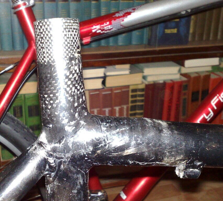

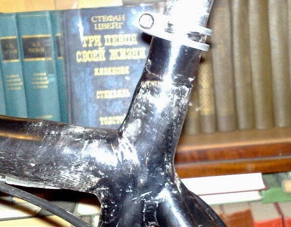

а что с вахой?

Garry1985
ну как бы ничего , если не считать тот факт что он два раза клееный Гарбаруком
фото 1 и 2

я ж про это и спрашивал- жива ли рама или таки конец ей настал?

qweer у меня точно такая же ваха 2007г.р. пробег 20000-22000км. пока все нормально, но на будущие интересует как Гарбарук залатал. Нормально?

как видиш , тут теперь толщина карбона в 2.5мм в некоторых местах до 4мм так что третья жизнь раме обеспечена, теперь вот думаю что с ней делать ,ато скучает на шкафу ?
