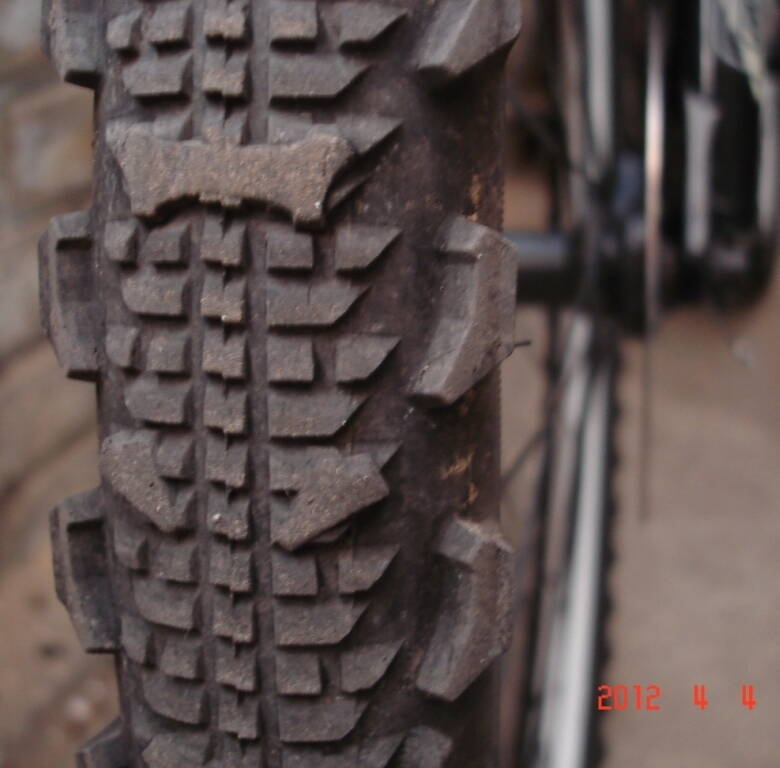

И по резине: как определить где у нее перед, где зад? не нашел никаких обозначений.

Не знаю по поводу аморта,но по идеи там ещё есть отскок(быстрота его отбрасывания)Его ещё можно качнуть немного.Когда вы садитесь он должен уходить на 1см.Понажимая на 2-3см.Колечко для показания уровня на который он сжался.Звучок-это масло поцвыркивает.
Всё равно в какую сторону ,но лучше по направлению протектора(накат),наоборот(зацепка).

eVel писал(а):
И по резине.
Судя по направлению протектора на фото резина стоит правильно.

И с резиной не могу успокоится...правильно одел или нет? на фото резина переднего колеса, фотографировал, стоя перед велом.
