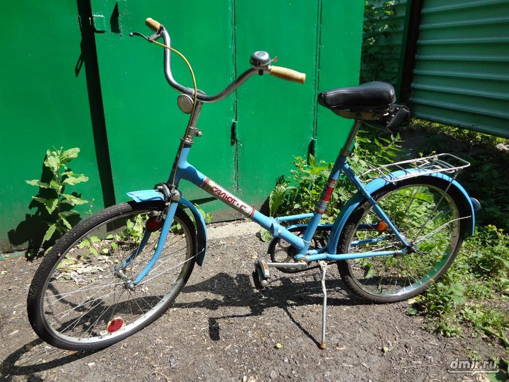

Второй мой велосипед был Салют-С, синий, раскладной - мало места занимал.
Служил он мне верно, был даже спидометр СССР.
салют.jpg [ 172.29 КБ | Просмотров: 6920 ]
Школа закончилась, институт велик переехал на чердак :-(
