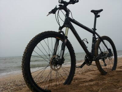

В общем, в июле 2011 году на озерке был куплен за очень хорошие деньги и в идеальном состоянии б/у Specialized Rockhopper Pro.
Начальная комплектация:
Рама Specialized Rockhopper Pro 19"
Вилка Manitou Axel Platinum (пружина масло, Travel 60-100 мм, регулировка скорости сжатия и отскока)
Обода Mavic 223
Втулки перед Formula, зад Quando (точно не помню уже)
Манетки Deore
Зад. переклюк Deore XT
Передний переклюк Deore
Шатуны Deore под Окталинк
Кассета HG-50 11-34
Тормоза BR-M525
Руль, подседел, седло - все Specialized
За все это счатье я отдал 4200 грн

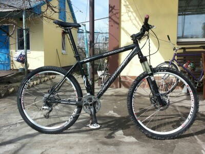

В конце 2013 года еще до всех скачков курса доллара и т.п. была куплена новая вилочка Rock Shox Sid RLT.
Почему RS SID? Сначала выбирал между Ребой 2013г и Manitou R7 Pro. Причем манитуха больше радовала ценой, но смущало отсутствие запчастей и нормального сервиса этих вилок. Свою манитуху я только однажды перебирал в мастерской, и то еле взялись за нее. Хотел Ребу 2012 дуалэйр, но ту что была, буквально из под носа забрали.
Было решено покупать Sid - одна из самых легких вилок. может и жестковата, но после переборки становится мегаплюшевая))
Вот так выглядел мой вел весной 2014 года.

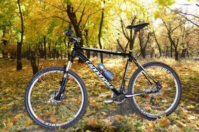

Кстати, вместе с вилкой до первого скачка курса доллара была куплена втулка Novateс D811SB. Долго она лежала на полке пока я искал новые обода взамен уставшим мавикам. Хотел покупать тоже мавики. Рассматривались 521-е, 719-е и 819-е. Но из-за скачков доллара цены на них стали неоправданно высокие.
После недолгих раздумий были куплены в апреле 2014 были куплены ZTR Arch EX. И тут начался кошмар. Колеса получились крепкие и сравнительно легенькие, но покрышку не снимешь, а тем более в одиночку не натянешь. Причем кордовая Тиога налазила более менее легко и без танцев с бубном, а вот швальба рапид роб и особенно Геакс Сквайро не натягивались совсем. Геакс я натягивал на обод в течении 4 часов!!! :facepalm:

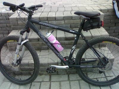

И вот настал кульминационный момент: купил раму Cannondale Trail SL 1 21". Вместе с рамой была куплена рулевая для стакана 1.5 под шток 1-1/8 и подседел author.
viewtopic.php?f=23&t=242067&page=all
 Заголовок сообщения: Re: Как я из Specialized сделал Cannondale
СообщениеДобавлено: 28.01.2015 11:42
Сообщения: 290
Город: Днепропетровск
Зарегистрирован:07.08.2012
Вот такое счастье я собрал :pink:

В следствии возни с одеванием/снятием покрышек на обода ZTR перешел на бескамерку, потому что лучше клеятся проколы, в том числе и большие, хороший накат даже на малом давлении, ну и легче.
Так же была заменены манетки на Sram X7 9 sp и задний переключатель на Deore XT RD-M786 10 sp. Все работает идеально.
Зачем заменил? старые манетки и переключатель работали идеально, но хотелось большей четкости и жесткости.
Почему Срам и Шимано? Потому что такой комплит вышел дешевле чем Sram X9 или Sram X0 б/у или шимано. Та и на 10 ск. переходить не хотелось, а мечтал про Type 2 от Sram или Shadow Plus от Shimano. В общем покупкой доволен))))
Из последних покупок китай-карбон подседел FSA K-Force. Потому что со своими 90-96 кг живого веса и рюкзаком гну алюминиевые подседелы))
СообщениеДобавлено: 28.01.2015 12:01
Сообщения: 290
Комплит на сегодняшний день?
Рама Cannondale Trail SL 1
Вилка Rock Shox Sid RLT
Обода ZTR Arch Ex
Втулки перед Novateс D811SB, зад Novateс D812SB
Манетки Sram X7
Переключатель передний Deore XT
Переключатель задний Deore XT RD-M786
Шатуны Deore M-590
Кассета Sram PG 970 11-32
Цепь PC 971
Педали Shimano M530
Тормоза BR-M525
Руль Specialized
Седло Specialized
Подседел Fsa K-Force
Вес велосипеда вышел 12 кг по-сравнению с 13.8 кг при покупке очень даже не плохо))

а то что подседел так выдвинут это норма?
Mongoose tyax expert 26"
СообщениеДобавлено: 28.01.2015 16:38
Сообщения: 290
Ноги у меня длинные. В таком положении ноги почти разгибаются.

значит рама тебе мала и подседел всетаки,выдвинут дофига,вон сидлуха носом клюет и карбон,темболее китай не крепче а легче алюминия,а гнеш ты их потому-что закон рычага ,в раме 10 см ,на улице 50((
