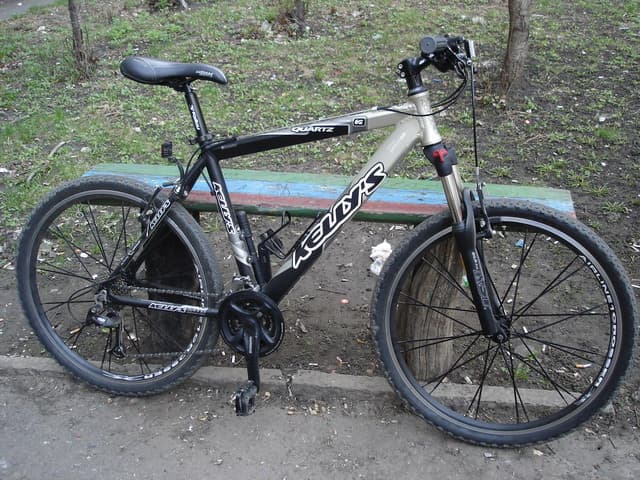

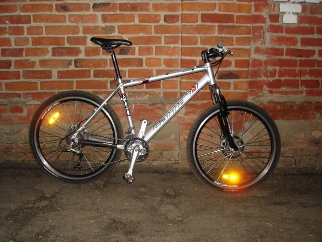

За Carraro я отдал 1900 грн. А тюнинг связан с тем, что я купил б/у велосипед Kelly's и с него снимаю навеску, она на класс выше, чем у меня, т.е. там DEORE, ну и прочие моменты, которые я бы хотел видеть на своем веле. Вот, а на б/у вел я ставлю свое оборудование, тем самым вел обновляю, и делаю его немного легче - на нем будет ездить моя жена))). Уже почти все готово, скоро будет презентация двух "тюнинговых" велосипедов.))) В ближайшие дни выложу фотки. Кому интересно - заходите, оцените своим профессиональным взглядом!

Вот их комплектация:
«Kelly's Quartz»
Рама - 19,5" Kelly’s Quartz, MTB, 6061 butted
Вилка – RST Gila, 100 мм ходу, Lock out.
Втулки задн. и передн. Shimano HB-RM40; FH-RM40 под 24 спицы
Вынос Kalloy 70 мм
Руль Ritchey
Манетки Alivio FС-M410
Система Shimano 050 Top swing
Шатуны Shimano FC-TX70 Alivio под квадрат
Подседельник Kalloy
Седло Drivelive proComp
Трансмиссия 30-11-32 (8 speed)
Шифтинг задн. и передн. Shimano Alivio
Тормоза задн. и передн. V-brake Logan
Обода Crosser Vuelta, двойные под 24 спицы
Покрышки MTB 26*1.90
Цепь IG-41 Shimano
«Carraro Turner 430»
Рама - 20,5", MTB, аллюмин. 6061, интегрированная рулевая, цвет серебристый
Вилка – RST Capa T5, 80 мм ходу, элласт., пруж. (preload)
Втулки задн. и передн. Shimano Deore FH-M535; HB-M535 (Center Lock)
Вынос X-Tasy 70 мм
Руль Zoom
Подседельник Zoom
Седло Mach Selle Royal
Манетки Shimano Alivio ST-M410
Тормоза задн. и передн. (дисковые) Shimano BR-M545
Роторы Shimano SM-RT63
Цепь Shimano IG-31
Переключатель передн. Shimano FD-MC21
Система Shimano SG-X
Шатуны Shimano FC-M341 под квадрат
Переключатель задн. Shimano Deore
Кассета Shimano CS-HG30-81
Обода Kellys Razor, спицы stainless 166
Покрышки CST MTB 26*1.95

545 тормоза. неплохая штучка. кстати втулки под CL были в стоке?
