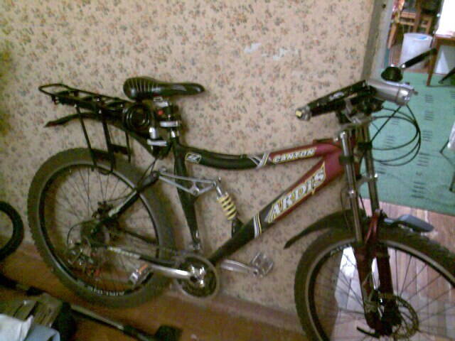

Велосипеду года два! Когда брал - особо в них не шарил (как и сейчас) и о tourist.kharkov.ua тоже знать не знал к сожелению. Хотелось нечто недорогое но достаточно навороченое)
Брал если не ошибаюсь гривен за 650!
Комментарий к файлу: Ардис
103.jpg [ 84.26 КБ | Просмотров: 4283 ]
Предупреждаю сразу, названий деталей я точно не знаю, не смейтесь) Простительно, сам брал в руки ключ и в справочники не заглядывал, действовал логически!
Так вот! Из деталей особо ничего не менял. Кроме одного подшипника. Ентот подшипинк стоит на оси где закреплены педали... Однажды смазав и не правильно его поставив (не той стороной) я его достал обезображеным до неузнаваемости спустя несколько месяцев! Пришлось ставить новый!
Так же пришлось ставить свои болты на креплении тех же тормозов, ибо ганял с душой, а они попросту "выкручивались") Поставил пружинные шайбы - больше не выкручиваются)

Не держаться у этого велосипеда "родные" затычки на тех же педалях и на руле, на педалях заменил на "вкручивающиеся", на руле в итоге забил и снял.
Стерлась задняя покрышка, поменял с передней еще на пару лет хватит))
Плюсы этого агрегата:
-как по мне так не плохое крепление заднего амортизатора, возможно правда изменить рычаг? Сделать чуть длинее или короче? Кто что думает?
За свою цену неплохие обода, дисковые тормоза, пусть и н самые лучшие (вот что мне пришлось с ними сделать чтобы нормально отрегулировать
Комментарий к файлу: апгрейд тормозов
003.jpg [ 76.37 КБ | Просмотров: 4125 ]
, в свое время - накрутил проволоки, сделал самодельную шайбу, фиг его знает чего я такое намутил, но после этого тормоза работают превосходно! мягко и не трут)
-хорошие переключатели, мне очень нравятся в сравнении с теми что были на старом, единственное что: задние со временем стали выпендриваться, приходилось переключаться "через две" чтобы хоть как-то сдвинуть цепь со звездочки на звечдочку, но недавно после зимы перебрал его, вымыл, смазал и сейчас все отлично работает!

-Во первых то же самое крепление заднего амортизатора любит иногда скрипеть! Причем иногда непомогает даже масло в трущихся местах! Скрипит походу в точке опоры "рычага"... Со временем "притирается" но стоит только разобрать.... месяц приходится мучаться опять!
-как нибудь заменю себе переднюю вилку - кто шарит, подскажите недорогую (студенту живущему на стипендию) Вилка жестковато ходит, не такая мягкая как задний амортизатор и после того как однажды попробовал разобрать чтобы смазать - что еще один минус вилки - хз как ее разобрать??? нужен длиннющий ключ походу? :unknown: стала стучать если резко распрямляется!
И еще один минус этой ненависной вилки! - к ней плохо крепится крыло! Крыло потом болтается и на неровной поверхности начинает хлопать по покрышке...

-Багажник! пришлось ставить прокладку чтобы он нормально прикрепился - слишком тонкая трубка оказалась под седлом.
-стандартный набор-фонарик, спидометр, замок, правда не знаю как прицепить бутылку!

Еще важная очень проблема!:
Трется меньшая звездочка об резиновую затычку на раме!
Я никак не могу взять в толк как оно было изначально (хотя подозрительные полосы стертости на затычке появились сразу...
И убей не помню как я собрал в предидуший раз!
В руль срочно вернуть затычки, посадив их на клей или поставив зажимающиеся болтом. При неудачном стечении обстоятельств открытой трубой руля можно распороть ногу!!!
Оно просто тонко намекает шо ему на веле делать нечего...
переверни ось каретки (та фигня на которую педали крепятся с шатунами).
У неё с одной стороны маленький вынос, с другой - чуть больше.
Точно!!! Да, я так и делал в прошлый раз! Елки палки! Спасибо! Башка чото не варит... мог бы догадаться!
дополнительная стойка решает проблему - к вилке я крепил с помощью хомутов (из обрезков упаковочной стальной полосы :roll: ),конец крыла примотал изолентой (красной :oops: )
проездил всю зиму - не болталось, не тарахтело :biker:
