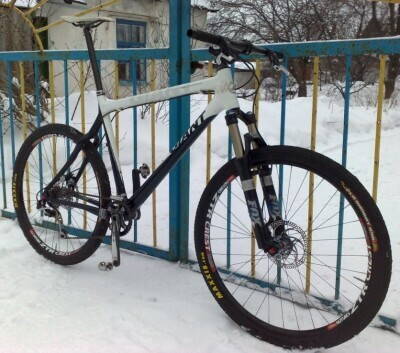

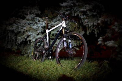

Темка создана для того, чтобы испытать на себе ржавую тупую ножовку Лестных отзывов Харьковских и Киевских весоманьяков.
Велосипед стал наследником обвеса моего Фишера, который в свою очередь, пока, перестал существовать как целое :(.
Всё с покупки карбоновой рамы, можно прочитать на родном MTB.DN
А здесь излогаю последние события ...
Как там по определению - "Долгими зимними... запиливали....."
Факультативненько...
Исходя из того, что на Харькове изменили правила, допустимые к взвешиванию хардтэйлов, а так же из наблюдений за Олимпиадой в Лондоне 2012 и кубку мира по Кросс – кантри, И естественно не без того, что сам хотел так сделать, ещё раньше Олимпиады, решил сделать перед Сингловым.

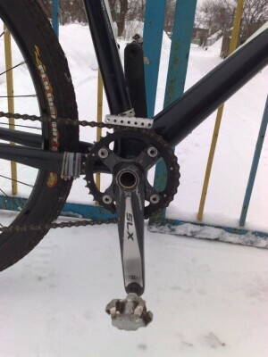

Для этого использовал всё то, что было, только лишь убрал переключатель, монетку и шестерню на 26т. Из понятных побуждений изготовил "Гейский" цепигаситель. Вес которого составил 15 грамм.
Про работоспособность трансмиссии 1х9 с расчётом 36-(11-32), оправдываться не стану, так как уже испытал. Испробовал так же работу цепигасителя, в довольно сложных условиях катания.
Трансмиссии должно хватить на более менее равнинное кантри, естественно редкостное рыгалово, аля Мариуполь, Я не потяну, но такие Спидвэй - гонки как Горловка, Будёновка - возможно вполне.
Так же была попытка установить Флайвэйт 330 безкамерно. И благодаря советам Андрея, Я таки её поставил
Но не так всё радужно оказалось, в нашем пыльном царстве. Из за того, что структура боковины довольно пористая, воздух, потихоньку, но упорно весь убегал. Нет, конечно если идти на принцип и подкачивать каждые 40 минут, то давление можно держать в приделах 1.5-1.8 атмосфер и вполне удачно фапать на низкий вес.
Ещё из обновок это вынос, который оказался легче установленного при том, что он длиннее на 10мм . Вынос Uno Concept Ultralite Road only - (ага вот так мы и поверили) - длинной 100мм угол подъёма по прежнему 7 градусов, весом - 108 грамм
К моему сожалению, при попытке ещё больше облегчить любимую крышечку рулевой, Она подверглась жестоким репрессиям и практически погибла . Но осталась работоспособной.
Пришлось изготовить ей сестричку с другим дизайном . А Так же поработал над болтом, в целом выиграл 2 грамма и вес крышка+болтик теперь 9 грамм
Если Вы дочитали до этого места, значит, Dы поймёте, зачем было читать эти Многобукаф выше.
С учётом последних изменений и некоторых доработок итоговый вес велосипеда на Maxxis Fly Weight 330 + камеры составил 8680 грамм
В свою очередь не гейский вариант, на покрышках Shwalbe Rocket Ron 2.1 Безкамерно, составил 8860 грамм.
Напомню примерную комплектацию Моег Фишера с Доработкой на Giant XTC Compositе:
Рама + проставка рулевой Giаnt Xtc Compositе________ 1369
Вилка Fox F100 RL(c ромашкой) _________ 1656
Хомутик подсидельный Аmoeba (tuned) ________ 14
Обода ZTR Chrest + Лента Stans
Втулки Novatec
Спицы,нипеля Dt Swiss Revolution 2-1.5-2______ 1394
Покрышки Maxxis fly Weight 330 __________ 649
Педали Shimano PDM-540 _______ 349
Система Shimano SLX(36)______ 758
Цепь Shimano HG-53(дабл) _____249
Касета Shimano Deore XT ______ 262
Рулевая +Крышка(Tuned) Amoeba ______ 78
Передний Суппорт - цепигаситель _______15
Задний Суппорт Shimano Deore XT ________ 226
МанеткА Shimano SLX _________123
Руль KCNC SC Bone ______ 133
Вынос Руля Uno Concept Ultralite _____ 108
Грипсы Обмотка _______ 11
Тормоза Shimano XTR 975 70мм+1265мм ______ 477
Ротора Formula Standart Lightwaight 160mm + болтики _______ 199
Седло Selle Italia SLR Kit Carbonio ________ 135
Подседельный штырь Garbaruk ________ 149
Камеры Continental Supersonic _______ 207
Эксцентрики Aest ________ 48
Pубашки/троса Shimano _______ 61
Проставка _______ 20
Спэйсер Amoeba _________ 3
Вес велесипеда __________ 8693 (по Excel), а по факту 8680 грамм
Весу Я очень рад и прекрасно осознаю, что и для чего, а не создаю хренолёты Ниочём. Так как нет у меня бюджэта на создние шатла Эндэвор :fatgirl:
Буду признателен услышать коментарии по поводу вышенаписанного .
Пы Сы: Спасибо за внимание.

По делу если поставить спереди сингл звезду типа этой http://www.chainreactioncycles.com/Models.aspx?ModelID=28192 то может и не нужно будет лепить успок ?, или успок по красивше типа этого http://forums.mtbr.com/weight-weenies/39g-custom-homemade-chain-guide-chainguide-836831.html
 Заголовок сообщения: Re: Gaint Xtc Compositе
СообщениеДобавлено: 04.02.2013 18:03
Сообщения: 3866
Зарегистрирован:14.03.2010
mudaker
дх звезда - толще, но цепь прыгать от этого меньше не станет, и будет печально если на расколбасе она слетит

Толщина этой http://www.chainreactioncycles.com/Models.aspx?ModelID=28192 звезды обычная 3мм. её отличие это что на ней нет насечки для переключения и выше зубья ,вот я и предположил что высота зубов не должна дать слететь цепи ,сам лично не пробовал только собираюсь попробовать.

А по поводу шестерёнок согласен, возможно и можно найти тонкую сингловую, но как показывает опыт, на жестяке цепь прыгает шо дурная
Фишеровод
СообщениеДобавлено: 04.02.2013 20:13
Сообщения: 594
Город: Днепр
Зарегистрирован:24.03.2008
Сингловая звезда не помогает, пробовал.

Тогда придётся переднюю перекидку оставить вместо успокоителя .

там же стоит кастом :smile: легче перекидки на 100г, зачем перекидку?

ну конструкторская придумка по "типа успок" явно не внушает доверия (по фото) ИМХО.
