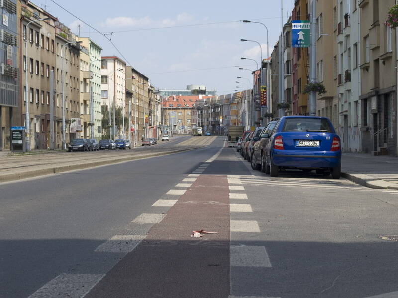

К слову о "если нарисовать велодорожку, то ее тут же заставят машинами!":
Велодорожка в Праге.
veloroad.jpg [ 182.19 КБ | Просмотров: 4002 ]
