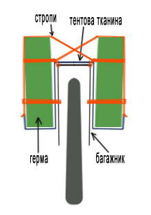

Асиметрія мені не подобається. Котити велосипед доводиться не так часто, а в Карпати я з баулом не поїду.
Про герми. Думаю використати шматок автотентової тканини (ще не знаю де взяти) шириною дещо менше ширини герми а довжиною щоб стало як на малюнку, і система строп з фастексами.

Step, именно о таких "карманах" я выше и писал, только фастексы точно будут раскрываться под нагрузкой, двухщелевки надежнее, тем более если это будут металические, а не пластиковые. Кордуру найти можно, по крайней мере что-то обычное у нас в Харькове на крупных рынках и тканевых магазинах есть.
А на счет "асимметричного" варианты Вы еще подумайте. При этом, раз в горку долго и далеко толкать нет надобности, то хоть в варианте: с одной стороны обычная сумка (типа Author A-N471, только там надо будет доработать крепление и клапан), где лежат вещи не сильно боящиеся дождя, а с другой стороны герма. Причина, пихать в герму всякую мелочовку вроде мисок, баллонов с газом/бензином, накидки от дождя и прочее бивачное снаряжение, не логично и не удобно. А так все будет правильно, в герме вещи которые нужны сухими или в конце дня, а в сумке с карманами и прочими "внешними навесками" всякая снаряга и то, что может понадобиться в пути.

Категорически не согласен. Нормальные фастексы не раскрываются под нагрузкой, по крайне мере при подобном применении. Нормальные металлические двухщелевки еще поискать надо.
Плохой вариант. Зачем покупать недоделанную сумку с пластилиновым креплением, тяжелую, промокающую и рвущуюся?

Про те що речі доведеться діставати в процесі руху я знаю. От аналізую чи настільки критично це. На моїх фото в 6-му пості два гермомішка по 8л. В одному були спальник, гамак, тент, велочохол, носки, футболка. В другому газ, пальник, чай, трохи гречки, посуда, термобілизна і самонадувайка. Харчів багато з собою не віз, але всі вони поміщались в одну з підрамних сумок, в другій були інструменти, насос, велоаптечка, ліхтар. В заплічнику гідропак, джерсі з довгим рукавом, дощовик, аптечка. У дальняках по асфальту гідропак непотрібен, решту можна розподілити. Аптечку, перекус і дощовик в задні кишені джерсі... Думаю можу обійтись без великої "оперативної" сумки. Та й не так вже важко в герму залізти, мій теперішній рюкзак так закривається, нормально залазиться у нього. Але то таке, думки рояться в голові, можу і змінити свій погляд в майбутньому.

На боковых стяжках - будут работать, а вот фастекс, который будет идти через верх и стягивет гермы - под большой нагрузкой и на разбитой дороге при прыгающем бауле... он проживет не долго. Про него и речь.
Алексей писал(а):
Младён писал(а): .....сумка (типа Author A-N471, только там надо будет доработать крепление и клапан),
Да там доработка (ну... я себе еще сделал систему прижима крючков, чтобы "не прыгали", там сложнее):
а.) выбить штатные заклепки на крючках, сделать (заказать у любого слесаря) новые шире и жестче, закрепить на новых заклепках (или лучше болтах) с пластиной-подкладкой внутри (просто болт или заклепка постепенно прорвут ткань - мала "площадь опоры"). Точка.
б.) отпороть клапан, пришить две стяжки, в результате клапан становиться регулируемым, в сумку набивается на 8-10л больше, да и под клапан можно что-то подкладывать. Вместо штатных 16-18л набивал до 35л, но... :
- там как раз штатный подвес на грунтах начинал отрываться.... :oops: ... (потому и написал первым пунктом доработку)
- и баул слишком в бок перекашивался (при такой загрузке высота баула увеличивается очень сильно)... Теперь хочу пришить подтягивающую стяжку для верхней части.
Ну, а так, не сильно она промокает, зато карманы и клапан дают возможность быстрее достать нужное. Хотя... время упаковки увеличивается, надо ж распределить, что где будет лежать. :wink:
Я например своей асимметричной загрузкой доволен, хотя после 2-ки понял, что ездить с ней буду только в простые многодневки, при заметной категорийности удобнее монобаул - и с резервом места проще, и крепить/снимать быстрее.... Но, ведь сколько людей столько и мнений. Например:

Ось остання на сьогодні версія кріплення гермомішків до багажника. З тентової тканини (на мал. синя) основа. До тієї її частини що буде із зовнішнього боку пришито металеве кільце. До багажника кріпитиметься на липучках (на мал. чорні). Гермобаул притягується за допомогою стандартних багажних жгутів. Жгути на мою думку краще за стропи, оскільки запезпечуватимуть деяку амортизацію багажа.
germobaul3.jpg [ 48.37 КБ | Просмотров: 1396 ]
germobaul2.jpg [ 50.06 КБ | Просмотров: 1396 ]

step писал(а):
....Гермобаул притягується за допомогою стандартних багажних жгутів. Жгути на мою думку краще за стропи, оскільки запезпечуватимуть деяку амортизацію багажа.
Там выше что-то говорилось про 1.5К км похода.... обычные резинки без особой нагрузки (сверху притягивали мелочовку и баллон для воды чаще всего пустой) начинали надрываться где то после пары походов по 300-400км в среднем, а тут будет несущая нагрузка и не малая. А еще вспоминая сколько эти резинки весят.... А стропа между прочим тянется, а если ее длина под 50см, то даже очень. На рюкзаке для пешки, лямки крепились к спинке через стропу... там 3-5см было длины, так рюк заметно играл, раздражало, пока не пришил намертво под свою спину... (хотя шил не сам, заказал)
В общем, ИМХО, резинки лучше не использовать. По крайней мере, для стяжки баулов между собой. Для притягивания с боков еще ладно, там нагрузка не большая. :wink:

Можливо, я подумаю над обома варіантами. Хоча і резинки різні бувають. Так, вага їхня буде більша як у стропи але похід по асфальту, тому некритично при таких об"ємах герм.
П.С. Я тут задумався взагалі про доцільність таких об"ємів у планованій мною мандрівці :smile: В світлі вчорашньої теми на тревелі де зачепили кількість носимого в рюкзаку комфорту, я подумав що зміг би обійтись невеликою сумкою на багажник типу такої: http://www.velostyle.com.ua/93295.html
А розвиток теми про кріплення герми до багажника може стати корисним у більш серйозних і більш автономних походах і не тільки для мене.
