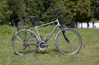

Купил Велосипед из Германии, хочу пройти ТО.
Да и педаль хрустит. Сам чинить не хочу, да и ключей нет.

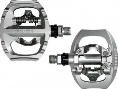

Педаль вот такая, контактные Shimano PD-A530 SPD Silwer.
Смогу ли я разобрать без спец ключа.
Спасибо.

Очень часто скрепит не педаль, а песок в каретке или на резьбе.

Роман, педаль хрустит при сильном надавливании.

для черной пластмассовой втулочки нужен специальный ключик, в магазинах такой не найти, а без него - только курочить (кстати, у этих втулочек на левой и правой педали резьба разная). Но, если люфта нпт, то и хрустеть там нечему - там внутри микро конус/чашка с малюсинькими шариками, закрыто все герметично.

Да люфта нет. Тогда остаётся полное ТО.
Спасибо за информацию!
