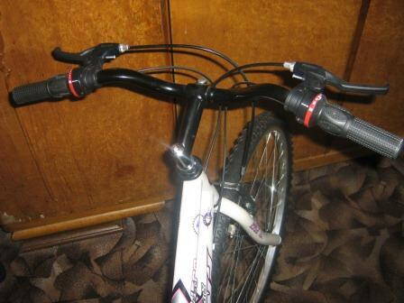

Народ, подскажите чайнику, если велосипед идет с рулевой, как на Украине(это образно :oops: как на фото), можно ли вместо нее поставить нормальную рулевую, с выносом и все такое?
Комментарий к файлу: Вместо такого
IMG_4044.jpg [ 33.85 КБ | Просмотров: 1234 ]

Можно, если использовать переходник "граната". Иначе нужно менять вилку.

Некоторые умельцы пытались точить спецчашки. О результатах не слышал

получается, если поменять вилку, то можно поставить нормальную рулевую. т.к. отверстия в рамах все одинаковые?! я правильно понял?

Неправильно. Дырок в рамах много видов. http://www.birota.ru/tech/techdocs/headsets.php
