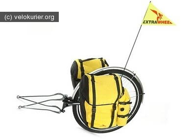

Вероятно уже была подобная тема, но...
Кто юзал подобные штуки, как оно, может другие модели посоветуете. Думаю купить, но терзают смутные сомненья... Плюс для походов использую 29"er.
http://fijo.com.ua/products/vpt1

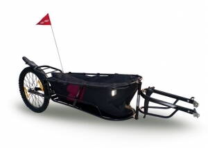

Вот еще вариант:
http://siker.zakupka.com/p/5707593-turi ... elopricep/
Но крепление вызывает вопросы.

Я "юзаю такие штуки" :smile:
Очень прикольно и удобно, мне удобнее, чем с баулами. Но они не делаются на найнер, иногда на 28-е колесо, но модели нужно выбирать (из дорогих только, типа Боб). Я покупал 2 штуки (такие как во втором посте), себе и девушке, крепление переделывал, получилось лучше чем оригинал и стало можно и на 28" и на 29". А так оно сделано было только на 26". По качеству претензий нет на свою цену, по весу тоже. Если есть интерес, то один из них продаю (новый, девушка так его и не пользовала), если что пишите в личку.

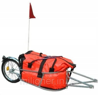

Пафнутий писал(а):
Paul121
...разместить их по центру прицепа, чтобы радиус поворота был ещё меньше, нагрузка на заднюю ось велосипеда и торсионная нагрузка стремилась к нулю...
Тогда уж лучше так:
af33875e09.jpg [ 34.96 КБ | Просмотров: 2677 ]

Dios
Так нельзя, в луже всё намокнет, нужно чтобы было дно :D как здесь https://encrypted-tbn1.gstatic.com/imag ... grjdY2_WtS
Ширина колеи планируется не больше 40 см, крепление в одной точке, так что наклоны не страшны.

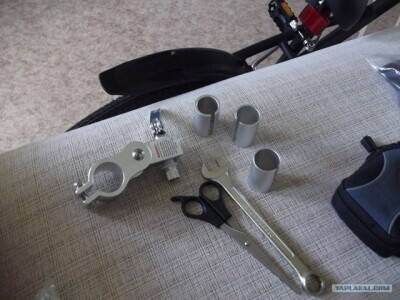

mocrosoft
Все давно изобрели, кронштейн поворотный в двух плоскостях :wink:
поворотный узел.jpg [ 96.94 КБ | Просмотров: 2654 ]
поворотный узел 2.jpg [ 74.11 КБ | Просмотров: 2656 ]
