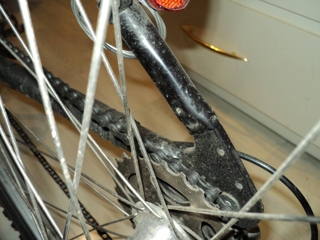

Всем доброго здравия.
Велосипед Ravelin explorer, на рулевом стакане написано Senan. 21 скорость, оборудование Altus.
На самом деле проблема врожденная, но недавно нашел хорошую дорогу, где можно долго поработать на максимальных передачах. И за пару поездок не хило проточил перо рамы.
Есть мысли как это вылечить?

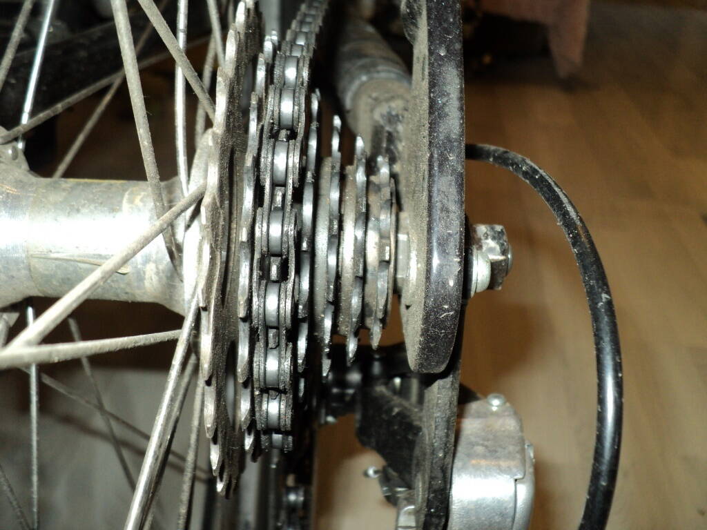

UPD: именно вытачивает, не бьется о раму на кочках, цепь постоянно лежит на раме на 7 передаче.
Комментарий к файлу: общий вид втулки слева
DSC01574.JPG [ 275.2 КБ | Просмотров: 4408 ]
Комментарий к файлу: общий вид втулки справа
DSC01575.JPG [ 281.63 КБ | Просмотров: 4408 ]
Комментарий к файлу: проточка на пере
DSC01577.JPG [ 245.05 КБ | Просмотров: 4408 ]
DSC01578.JPG [ 276.11 КБ | Просмотров: 4408 ]
Комментарий к файлу: цепь лежит на раме
DSC01579.JPG [ 300.88 КБ | Просмотров: 4408 ]
Комментарий к файлу: вид сзади, цепь на 7 передаче
DSC01584.JPG [ 290.6 КБ | Просмотров: 4408 ]

может я не верно выразился. на 7 передаче, при кручении педалей, цепь облизывает перо (вытачивает), перо выступает в качестве ролика. На фото "цепь лежит на раме" видно что в районе касания, цепь имеет изгиб.

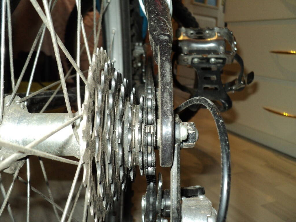

Есть вероятность того что велик изначально не правильно собран? Например какие то проставки стоят не там? Слева их визуально больше.
Мне не с чем сравнить, но как по вашему расстояние от рамы до кассеты не слишком маленькое?

поставил втулку со стороны звёзд и поехал , у меня было то что на самой малой звезде цепь цеплялась за гайку переключателя, кинул ещё одну гайку и всё норм, хотя по фото видно , что ось сильно смещена в сторону от звёзд , я думаю самый простой вариант , снять колесо , скрутить гайки , с конусом (сторона со звёздами ), вынять ось и сместить с противоположной стороны гайки и конус , проблема решена , единственное что Добавить втулочку

Я пробовал переставлять самую тонкую шайбу слева на право, ту что на первом фото стоит около конуса, в итоге обод сместился на столько что не получилось закрыть вибрейк с колодкой. Из этого я сделал вывод что сам обод стоит правильно по отношению к раме, по центру. Получается надо подставлять эту тонкую шайбу со стороны звезд, и дальше выставлять зонтом обод по центру. Я так понял по крайней мере.

Кгм, ну впринципе если внимательнее посмотреть на фото, то у вас ось втулки в дропауте не правильно лежит, у вас переключатель задний расчитан на раму без петуха, и по логике ось втулки должна проходить через отверстие крепления "петуха" (то есть снимаете колесо, откручиваете то что у вас накручено (переключатель снимаете) вставляете колесо на положеное место до упора в дроп, затем на ось втулки цепляете переключатель и гайкой для затяжки втулки прикручиваете "петух" и колесо вместе), а из-за того что вы посадили в самом краю дропаута "петух" на винт а, после этого поставили колесо у вас ось не "села" на положеное место (не доконца) и потому у вас цепь трет об перо. На первой фотографии видно что между осью и к упором дропаута есть зазор (его быть не должно в случае если правильно (до упора) установлено колесо).

Так можно и трещетку не менять там втулка не до конца в дроп вставлена винт чтоб крюк переключателя не прокручивался находится в том месте где должна "лежать" ось колеса.
Вот меня всегда смущал этот момент, как то не технично на середине прорези фиксировать ось, но так было изначально, поэтому думал что все кошерно. Надо попробовать, надеюсь регулировки колодок в рычаге вибрейка хватит.
Кстати, раз вы в теме, это правильно что внутренняя гайка прям без шайбы упирается в прорезь дропаута, или там должно что то лежать?
