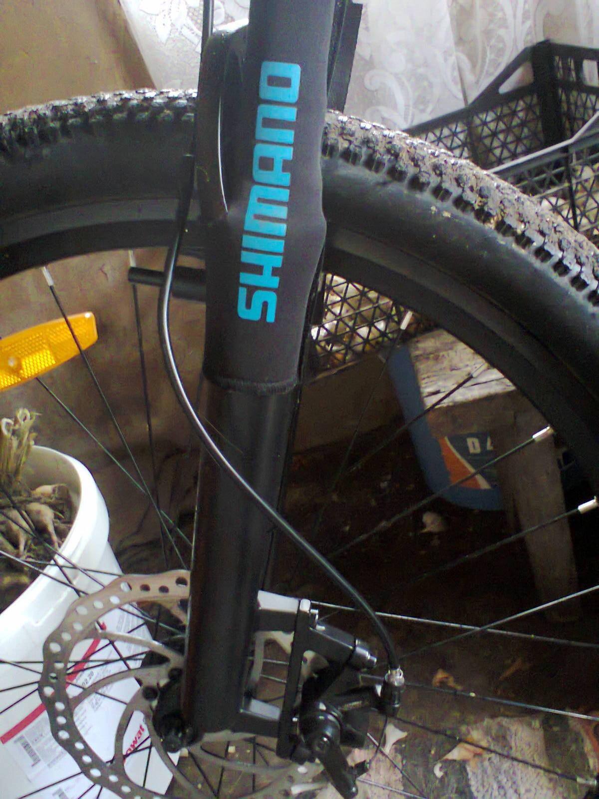

Всем доброго времени суток, в связи с плохой погодой, задумался о крыльях, но вот беда, на вилке нет крепления под крылья (Есть только на "горилле" а снизу нету) :( Вилка RST Gila MLO 100mm.
Вот обращаюсь к велосипедистам, может кто сталкивался с такой проблемой, может есть какие то адаптеры\крепления под крылья ? Главное на дропауте сзади есть два отверстия, для багажника и крыльев соответственно, а на вилке нету :(

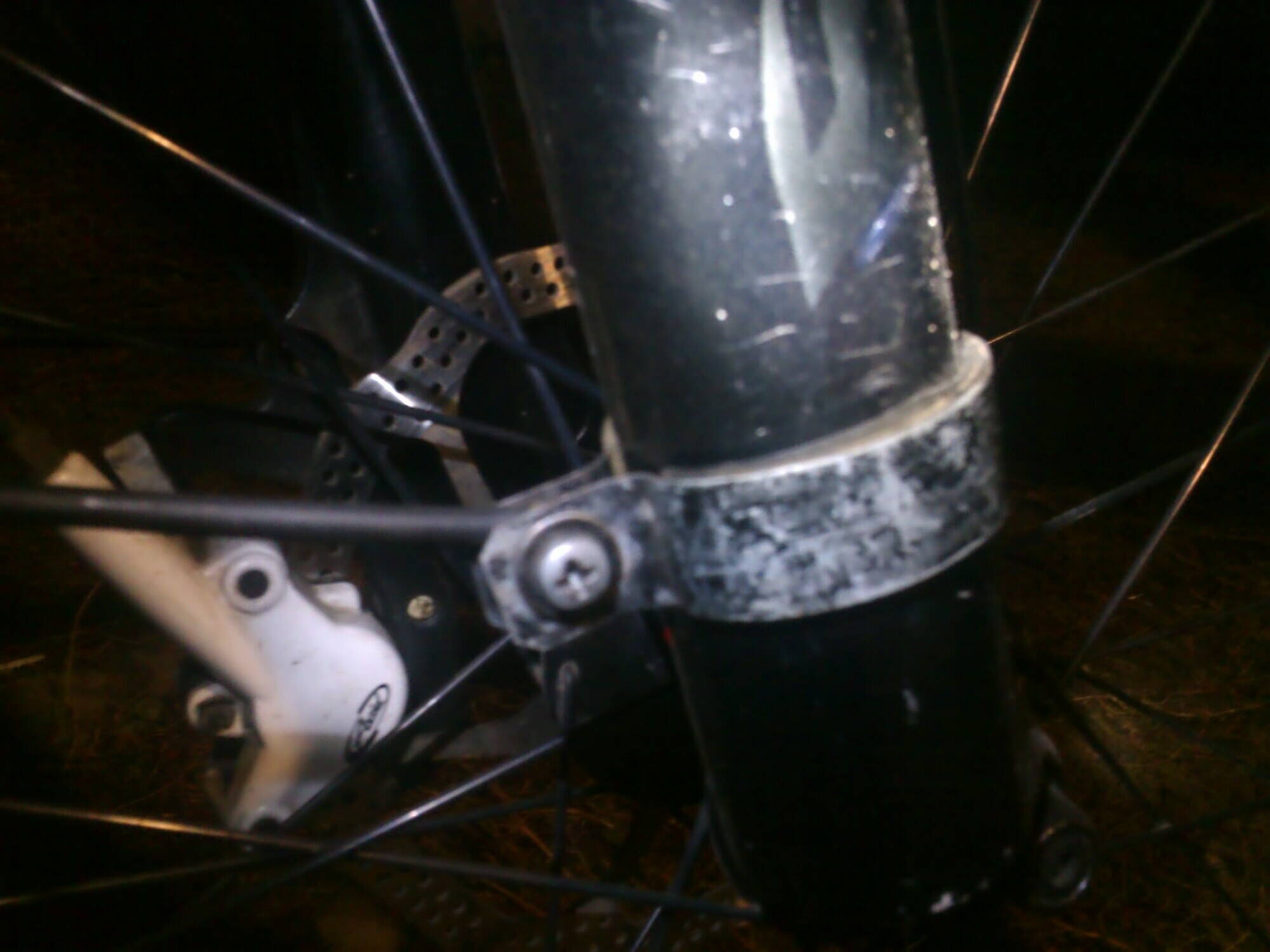

Вот такое у меня уже три года стоит

Крылья Scorpion полноразмерные, цен таких уже нет,да и непомню точно. С левой стороны стойка крыла, крепиться к верхнему болту адаптера диск.тормоза.
