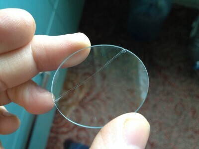

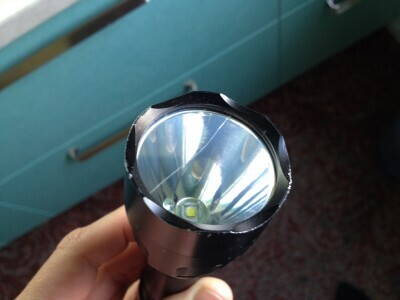

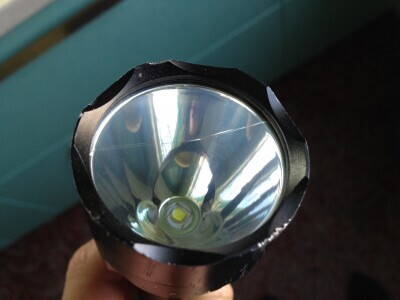

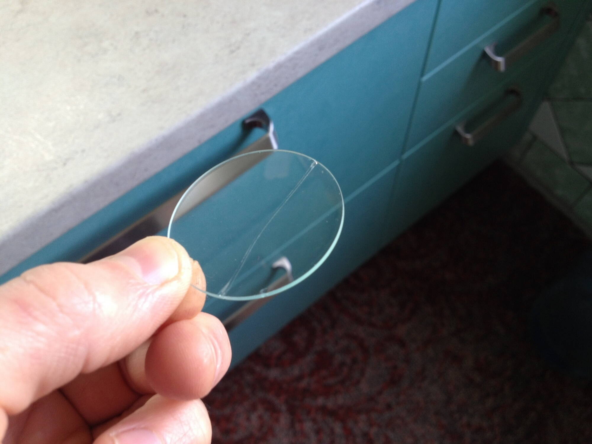

Проблему частично решил склеиванием стекла ультрафиолетовым клеем. Как выяснилось стёкла продаются там где покупал фонарик, стоит 37 Грн.

Судя по тому что сквозь стекло на снимке ничего не увеличивается и не уменьшается - это простое стекло а не линза. Не стоило возиться со склейкой, практичнее было бы сделать как я выше написал: вырезать из прозрачной крышки от CD кругорезом или просто лобзиком
 Заголовок сообщения: Re: Стекло для фонарика.
СообщениеДобавлено: 01.05.2016 11:18
Сообщения: 227
Город: Харьков, Роганский ж/м
Зарегистрирован:30.04.2012
Так ведь пластик не так прозрачен как стекло, быстро затрётся и скорее всего деформируется от нагрева диода 1200 люмен.
