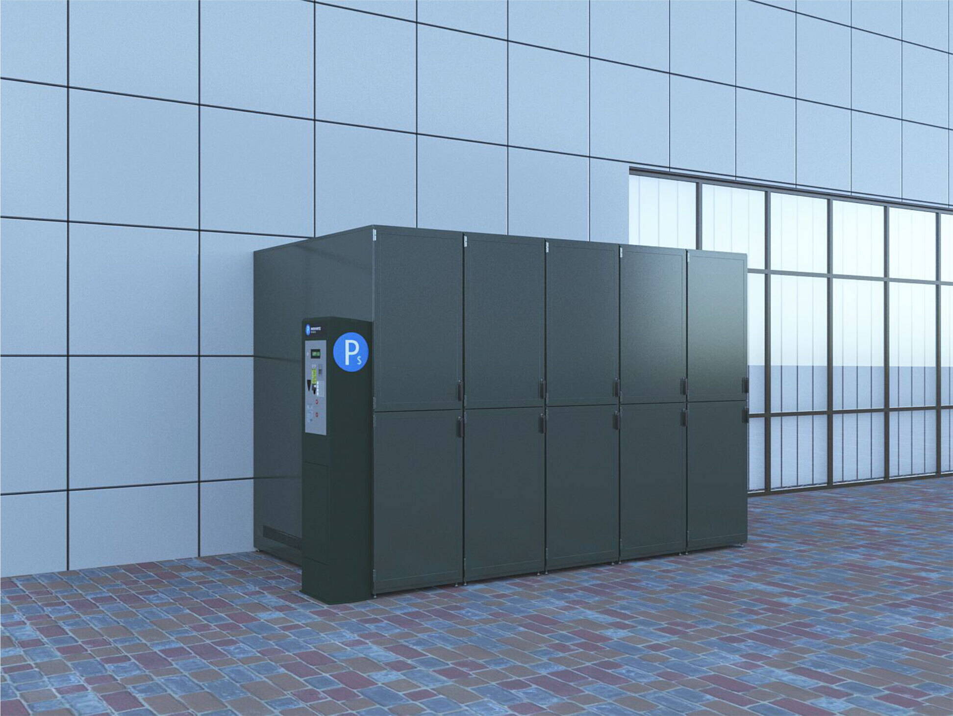

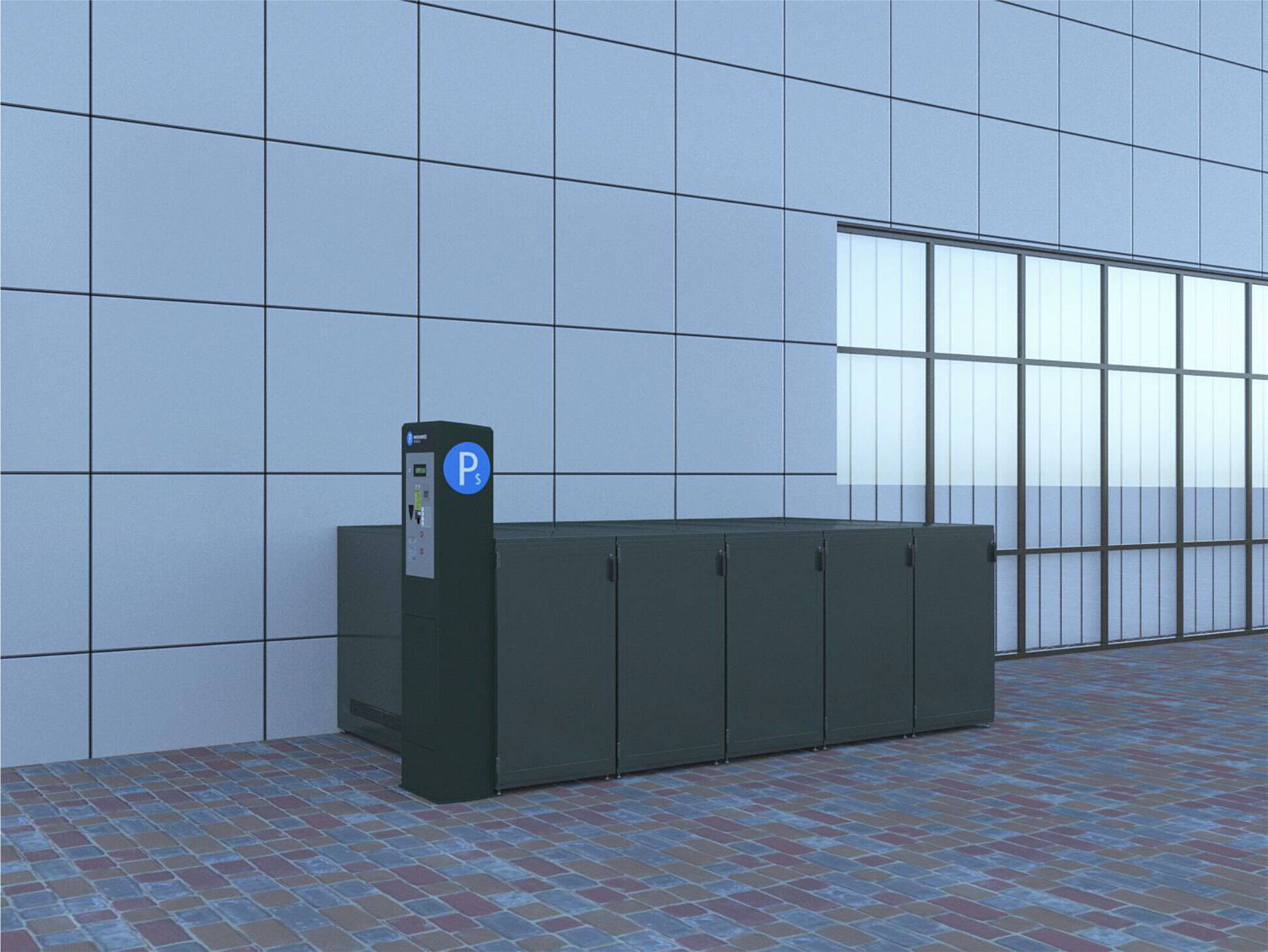

Привет форумчанам, у меня тут закралась идея по созданию велобоксов (идея не нова но все же), было бы здорово если б можно было с помощью всякого рода опросов понять что нужно для пользователя в данной области. Идея уже потихоньку перерастает в опытный образец, но многие вещи точно до конца не ясны и хотелось бы услышать ответы на всякого рода вопросы (размеры, способы контакта или управления боксом, сервисы и т.д).
И было бы здорово если б не равнодушные к этому вопросу добавились в группу вконтакте по этому вопросу тыц.
Есть приблизительный эскиз как бы это могло выглядеть.
По скольку идея мне сильно понравилась и кинулся ее воплощать, но после некоторых раздумий возник вопрос, нужны ли они вообще, вело боксы?
Комментарий к файлу: Вид одного ряда боксов
velobox-1.jpg [ 333.56 КБ | Просмотров: 3657 ]
Комментарий к файлу: Вид двух ярусного ряда боксов
velobox.jpg [ 331.23 КБ | Просмотров: 3657 ]

Судя по эскизу это платная велопарковка с запирающимся ящиком, где хранится вел.
Я бы пользовался, если бы такое было возле супермаркетов. И если бы работал в офисе, то тоже оставлял бы там вел.

Вообще интересная задумка. Я бы пользовался, если бы была гарантия сохранности содержимого в боксе, и соответственно вменяемая цена.

Для современных, ультра модных МТБ не подойдёт. Они туда не влезут.

Возраст: 10
Зарегистрирован:12.12.2012
Идея норм, но не для наших просторов( у нас вместе с боксом в бус погрузят).
+ Что с гарантиями сохранности( как в маркетах: "администрация не несёт ответственности...")
Я бы свой вел в таком боксе не оставлял и бесплатно.

Про безопасность. По поводу детальной конструкции боксов мы в поисках решения. Предварительно они будут сделаны из металла, какой толщины не ясно, будет несколько ребер жесткости, чтобы конструкция была надежной. Эта задача отправлена на обработку опытному человеку, как только будет что то ясно с конструкцией, хотя бы на бумаге, я отпишусь. Предварительный размер бокса 2100х1200х700. Замок пока что купили atis lock. Сейчас больше упор сделан на систему управления. В техническом задании, для первого образца, мы задействуем взаимосвязь с пользователем через карту и телефон. При парковке велосипеда в бокс есть возможность ввода номера телефона и выдается парковочная карта, с помощью которой происходит открытие и закрытие бокса. Телефон сделали необязательным для ввода, есть мнение что не каждый захочет оставлять свой номер. На дверях будут стоять датчики, которые контролируют дверь. Какое либо отклонения от стандартного порядка открытия двери будет фиксироваться системой и оповещаться на главный пульт, на телефон владельца бокса. Так же телефон используется для того чтобы оповестить пользователя в какой ячейке стоит велосипед, о том что велосипед забрали и всякие технические оповещения в случае нештатной ситуации. Есть уже немного собранных деталей системы управления, запишу видео и выложу чтобы показать что сейчас уже работает.
Про стоимость. Пока что мы видим 2 вида использования, это частный ( когда боксы установлены для конкретного небольшого учреждения ) и общественный ( стойка из боксов в общественных местах ). В частном случае это просто что то наподобие подписки и более простым функционалом. В случае с общественной парковкой будут задействованы тарифы 2х видов. Первый почасовой. Второй тариф для тех кто ставит велосипед на рабочий день, это 9ть часов +/-. Про стоимость буду делать голосовалки, для понимания к чему готовы люди. Предварительно при установке на весь день стоимость 10-25 грн ( взято из понятия стоимости маршрутки к метро и обратно ) по поводу почасовой оплаты 3-10 грн. Этот вопрос пока что не сильно детально обсуждался, но пока такие цифры в голове и все может очень меняться ближе к готовому варианту, более детальным расчетам и результатам опросов.

Что будет если:
1. Нет электричества
2. Повреждена электроника в вертикальной стойке, к примеру из-за действий вандалов

1. Предусмотрено аварийное питание на сутки, по идее за это время можно будет эвакуировать велосипеды и вернуть их хозяевам
2. Боксы будут закрыты, предусмотрено механическое отпирание замков

Было бы неплохо внутри бокса предусмотреть скобы для пристегивания, наверняка кому то захочется еще и велозамком пристегнуться - уже без кусательной приспособы не выкатят.
Освещение внутри и перед боксами.
Естественно, что наличие камеры наблюдения будет существенным плюсом, а если их будет две, и одна из них - муляж, то даже зная, что тут где то муляж, хз от какой из них надо отворачиваться

Я бы увеличил ширину боксов миллиметров на 100 (до 800мм.), чтобы входил любой тип вела.
Что касается сохранности - возможно, имеет смысл заключить договор со службой охраны ( конечно, если боксы будут востребованы).
