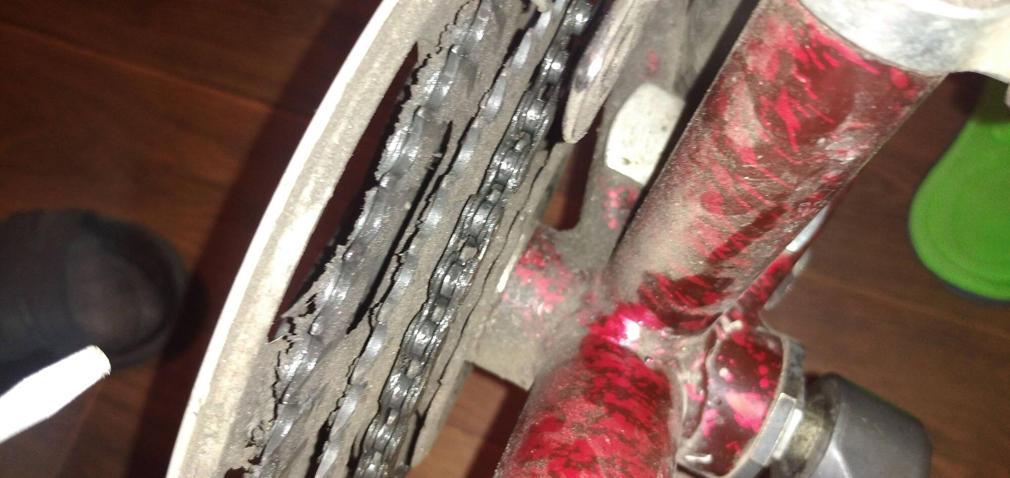

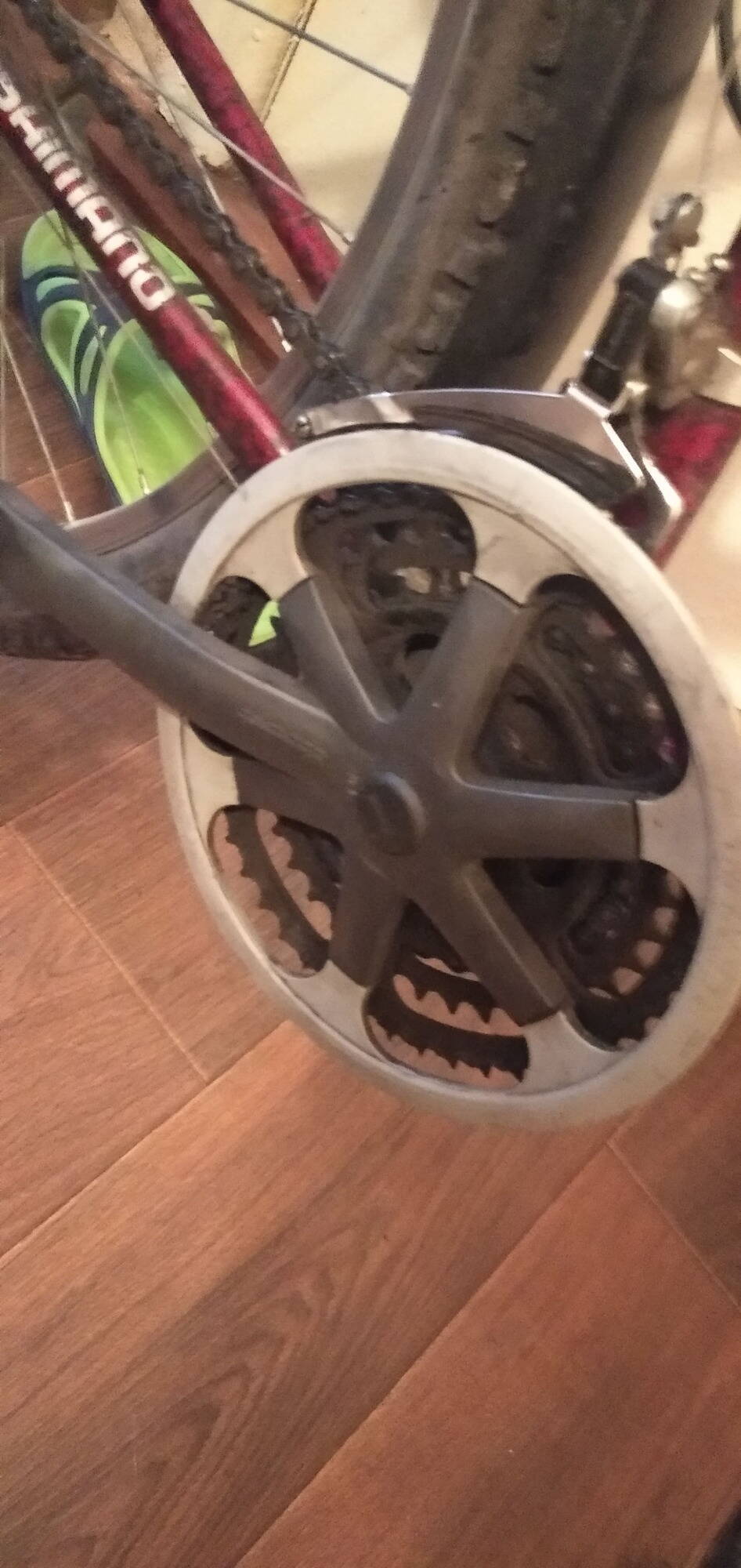

Всем привет ребята Сегодня заехал велик на настройку переднего переключателя, и все было как обычно пока я не заметил что у этого вела шатун с 4 звездами с переди(Хозяин сказал что так было с завода) Задняя касета у него на 6 передач, но хозяин говорит что по заводу было 5 но эта касета обломалась и они не нашли касету на 5 передач, может кто видео подобное и знает какую то инфу про них ?

Бачив й не раз. Але манетки на 4 шіидкості лівої не бачив. отакє
а там вона і не була індексна, тільки пошукова.
це здається Thun
ага, і там не касета, а тріщотка.
Шизоид был прав!

Видел, нечасто и довольно давно. В том числе на грузовых велах. С приходом индексного переключения почти исчезло. Минус такого решения - высокая рамка переднего переключателя, которую ещё и надо сделать не самой простой формы, плюс - на более жёсткой широкой цепи будет меньший изгиб.

у меня лет 15 назад был браво с такой трансмисией, не очень удобно
