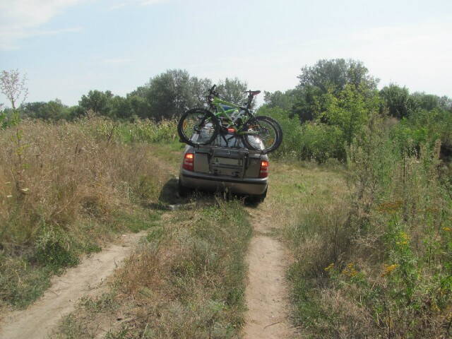

я тоже изучал этот вопрос, но по отзывам на ухабах вся конструкция на шаре начинает ерзать. поэтому взял себе на пятую дверь:
больше чем на 2 вела не бери, мое крепление стальное, а надо бы алюмасовое - оно легче
Изображение мой конь

седан тоже без проблем!
1) у меня на фотке упоры стоят не правильно - должны упираться в выемку под номерной знак.
2) чтобы они не бились друг от друга, надо брать крепление такое, чтоб велосипеды ставились, а не вешались, т.е. с подставкой под колеса.
мы проехали тут и ничего не потеряли и ниче не отвалилось, считаю это хорошим показателем :D
а вообще, подъезжай, покажу, дам потестить
