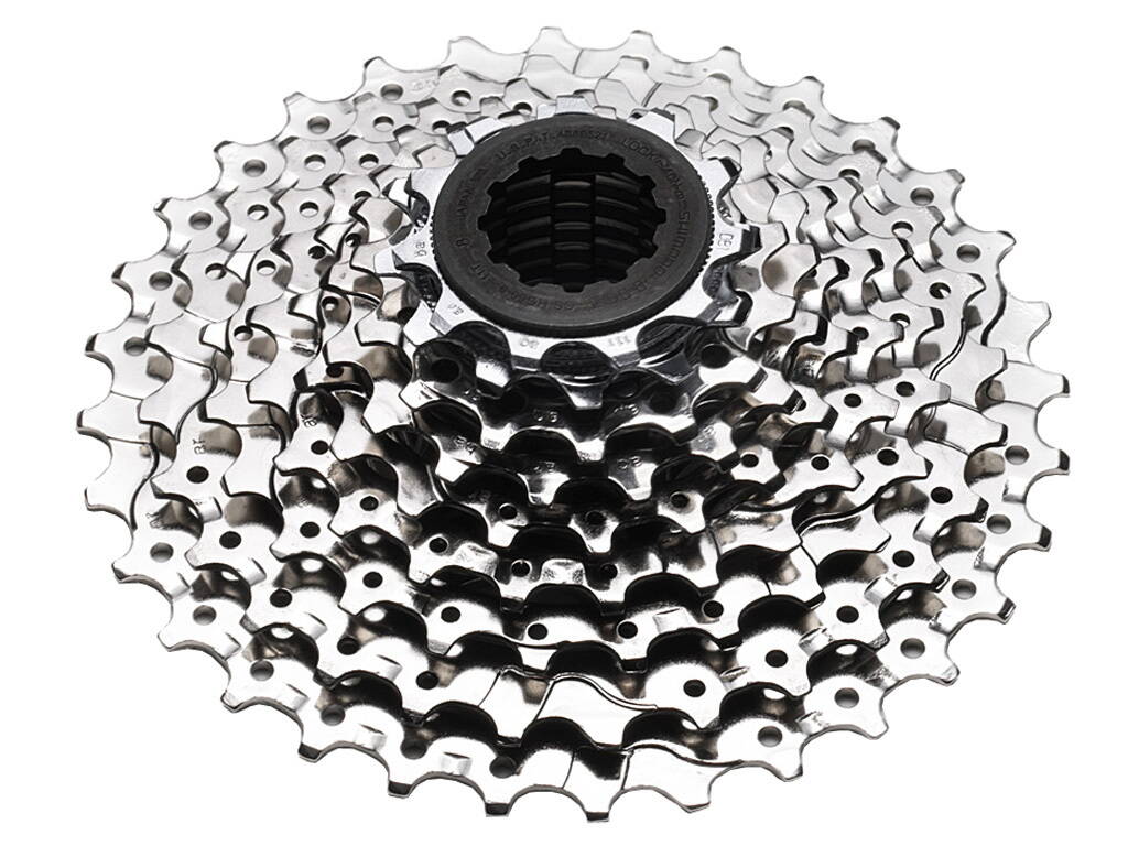

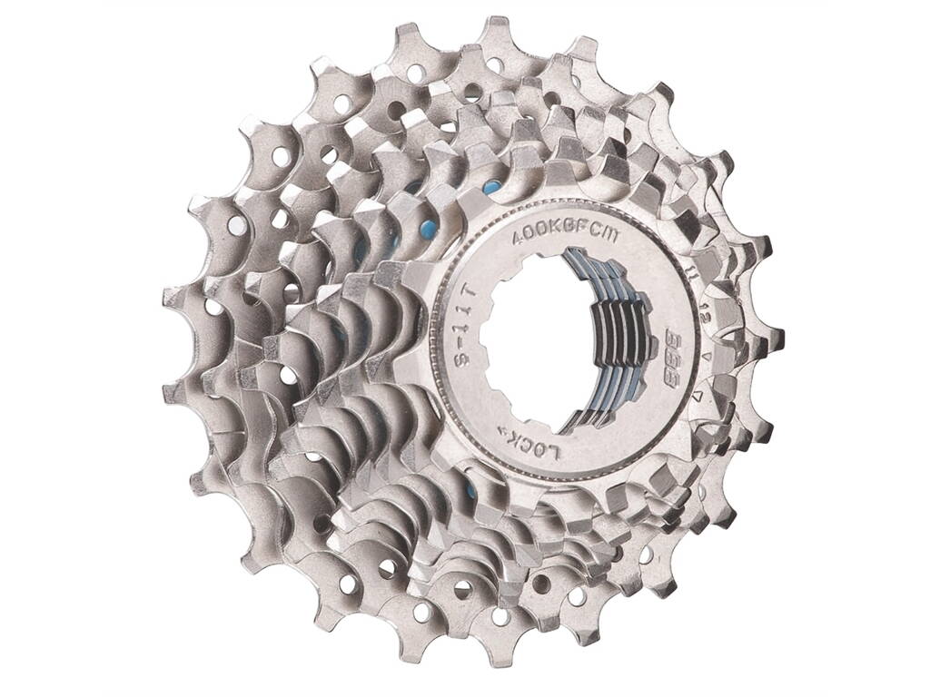

Люди добрые помогите выбрать кассету 9, Shimano CS-HG50 Deore 11-32T или BB BCS-09S ))
bbb 11 32
Shimano_Deore_CS_4da6bbcbd11c4.jpg [ 230.1 КБ | Просмотров: 3673 ]
GetImage.jpg [ 326.17 КБ | Просмотров: 3673 ]

Странный выбор - у Шимано звезды 11 -32, а у ВВВ 11- 21. Шимано для МТБ, а ВВВ - шоссейная для равнины. Выбирать между кассетами предназначенными для разных условий - как то, непонятно.
нет в ббб тож 11x32

Забавная фирма ВВВ - на оф. сайте указано, что кассета 11 - 21, но есть картинки со звездами 28 и 32. Из двух предложенных я бы взял Шимано. ВВВ, как то больше известна выпуском аксессуаров (пользуюсь несколько лет их подседельной сумкой - очень качественная).

окей спс за ответ просто в магазине о ббб пишет 11 32 вот, а можете сказать что лучше взять срам или шимано???
