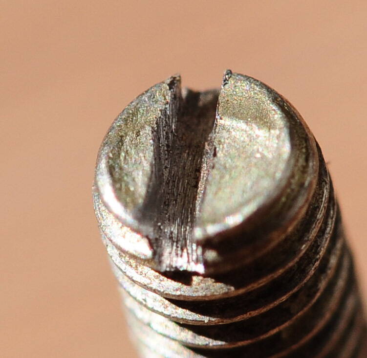

Предлагаю альтернативный вариант: диском дремеля делаю паз шириной около 0.7-0.8 мм., превращаю огрызок болта в винтик без шляпки, выкручивать отвёрткой будешь сам ;) Диаметр диска - 20 мм., сработает такая схема если огрызок сидит не глубоко.

Я предлагаю всё же сделать паз. Очень сомнительно, что сверло возьмёт сталь из которой сделан болт, а если и возьмёт, то дыра на том месте будет раза в полтора больше существующей резьбы.

Проблема на ровном месте ...
Характер излома болта говорит о том, что он сделан НЕ вязкой стали, поэтому его хрен высверлить !
Возможно, при его изготовлении по тех процессу (например на этапе нарезки резьбы).
Так выглядит винт М4 с прорезью, только что экспериментировал.
Диск - 0.5 мм, канавка - 0.7 где-то получается.

Если болт прикипел, то таким макаром можно его открутить только с помощью ударной отвёртки!!!
