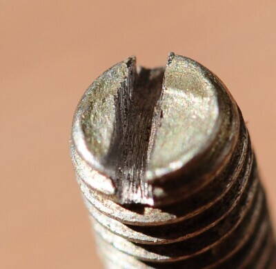

 Заголовок сообщения: Re: нужен человек с дрелью
СообщениеДобавлено: 04.06.2011 21:46
Сообщения: 1572
Город: Харьков, 522
Зарегистрирован:30.09.2010
Проблема на ровном месте ...
Характер излома болта говорит о том, что он сделан НЕ вязкой стали, поэтому его хрен высверлить !
Возможно, при его изготовлении по тех процессу (например на этапе нарезки резьбы).
Так выглядит винт М4 с прорезью, только что экспериментировал.
Диск - 0.5 мм, канавка - 0.7 где-то получается.
PAP_1568.jpg [ 127.52 КБ | Просмотров: 1751 ]
Мой гараж
Веложелезки на продажу
Последний раз редактировалось papara2zi 04.06.2011 21:50, всего редактировалось 1 раз.
