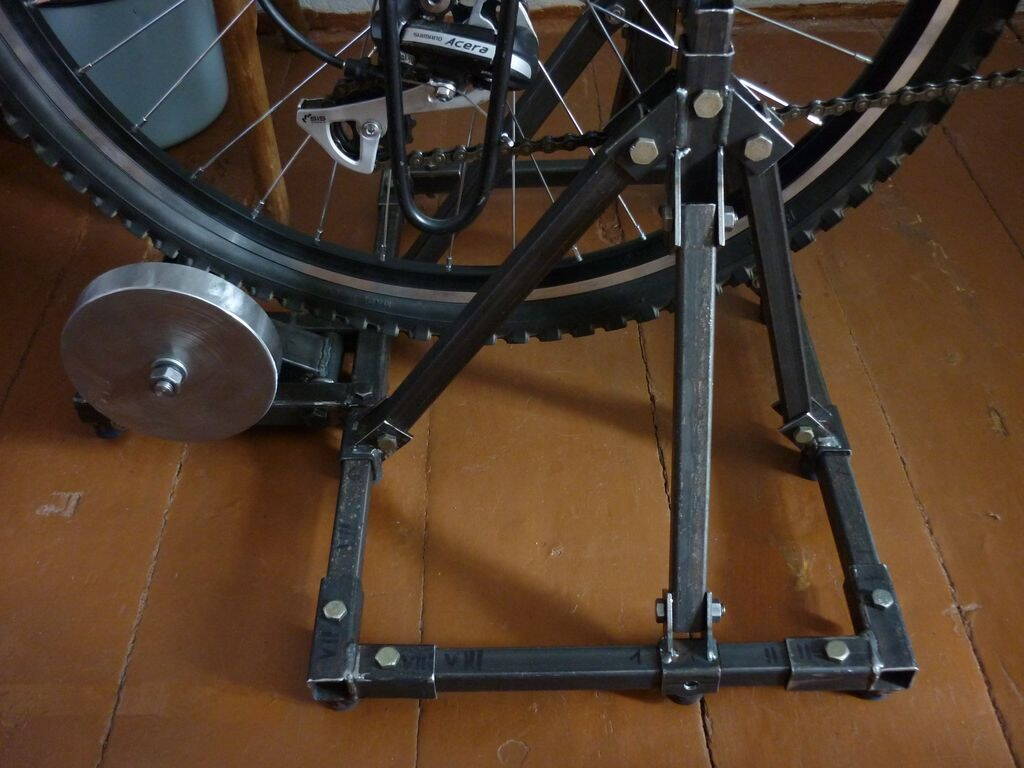

Приветствие всем.в целях не заплыть за зиму салом собрал такой стан:
P1000630.JPG [ 115.25 КБ | Просмотров: 1880 ]

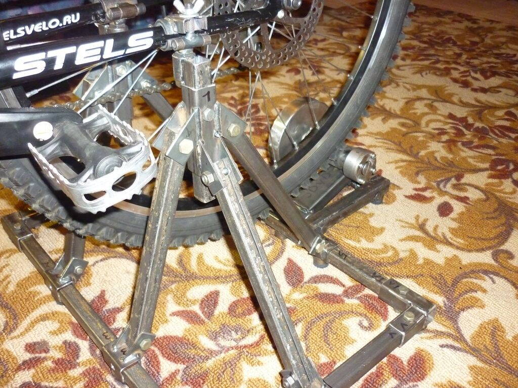

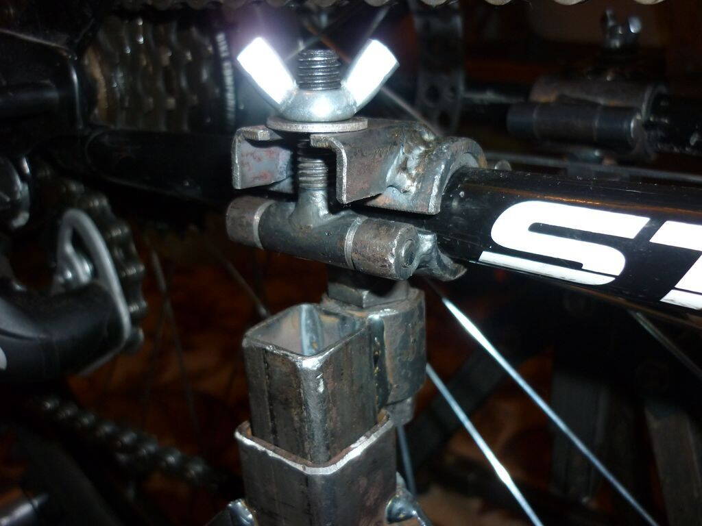

вот ещё фото стана:
P1000546.JPG [ 123.07 КБ | Просмотров: 1879 ]
P1000557.JPG [ 218.85 КБ | Просмотров: 1879 ]
P1000539.JPG [ 97.7 КБ | Просмотров: 1879 ]

а ролик "в пустую" крутится или всё-таки его что-то притормаживает ?

ролик весит примерно 3кг.,и выполняет роль маховика. С лсой покр. и передачей 3-7,даёт нормальное сопротивление.
