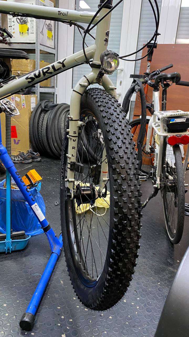

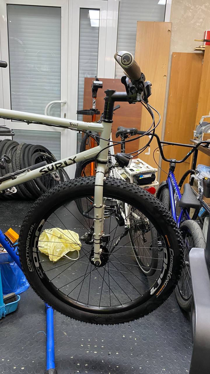

1. воздушная вилка рассчитана для работы на сжатие/ отскок, если вы на штаны вилки понавешиваете груз, то будет дополнительная амплитудная ударная нагрука на ноги вилки, это примерно как конуса на втулке не затянуть.
Фото знакомого из Киева, жесткая хромолевая вилка surly troll резина continental 27.5x2.8, на такой резине руки не должны отбиваться.
