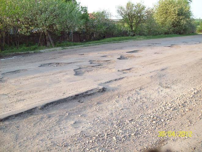

30 апреля мы с другом решили проехаться в соседний Северодонецк. 60км. туда и 60 обратно. Выехали утречком. Т.к. поездка предполагала асфальт, я поехал на СШ на трубках. Погода отличная, настроение тоже. Преодолели два серьезных подъема и катим дальше. Машин мало, но дорога начинает портиться, яма на яме. Как старательно не объезжай, трудно не влететь. И вот через 12км. первый пробой у друга. Но у него покрышка, без проблем разобрали заклеили и в путь. Настроение все еще радужное. Через 8км. лопается задняя трубка у меня. Была запасная приклеили к ободу, поехали дальше, но настрой уже тревожнее. решили ехать медленнее и быть внимательнее. На 46м километре опять лопается задняя трубка. Была в запасе еще одна, но клеить нечем. попытались приклеить клеем из аптечки, но ничего не получилось - не держит он трубку. Поворачиваем домой, я иду пешком качу велик, Виталик поехал искать клей. Где-то 1,5км я прошел - вернулся друг с клеем. После ремонта малым ходом едем назад. Доехали нормально, но осталось чувство неудовлетворенности: вместо 120 - всего 92км. Попробую скинуть пару -тройку фоток. Думаю с такими дорогами нам только ЕВРО встречать. Я вообще привык судить о порядочности местных властей по доргам. Дороги хорошие в районе - значит власть на месте. Плохие - значит воруют безбожно.
верно.
И технический - сколько набили в трубку и при каком общем весе? в смысле с багажом. и тип пробоя?

Трубки накачал 4-5 атм. Груз где-то 10-12кг на багажнике и сам 86. Первый пробой - прорвало сбоку у обода, очевидно после удара. Второй - спустило не резко, еще не смотрел. да и не буду - колеса на стенку . поставил клинчера .pitbrit согласен с Вами на 100% - с дуру поехал на трубках и главное-ж Турист рядом стоял. В таком возрасте непростительно. я дахе запас клея с собой не взял , думал что будет все ок.
Еще бы они не пробились...
Воронежская трубка держит все. Прошу у всех прощения - ни хрена она не держит
Качайте нормально - и все будет держать.
Тем более при:
По таким дорогам и с антипробивной резиной страшно разгоняться...
Ежедневно езжу на работу по гораздо более ужасной дороге (в Дергачи, через Черкасскую Лозовую). На 25мм клинчерах. Да, неприятно... Но единственное что может проколоть нормально накачанную шоссейную резину - мелкий осколок или жестко зафиксированный, острый предмет (к примеру, торчащая из бетона арматура, острый край рельса)

Сколько надо качать? При 8ат зубы повыскакивают.
СообщениеДобавлено: 04.05.2012 21:03
Сообщения: 3367
Зарегистрирован:28.11.2010
8+. А при таком весе - все 10 (если трубка держит).
И как у меня не выскакивают? Если лень вставать с седла на кочках - меняйте шоссер на гибрид с рамой под широченную резину, ставте "Яблоки" - и будет вам счастье (но не скорость).

Я и клинчер качаю на 8+ , меньше - им мало. На боковине ж написано от и до какого давления можно.
Так что очень похоже что причина в недостаточном давлении. Ну и отправляясь в путь на трубках - весь запас надо везти, только лучше не клей, а спецленту двухсторонку - она и держит хорошо, и снимается целиком, и монтируется очень быстро, и руки чистые остаются. Стоит у нас примерно 1/5 цены недорогой трубки.
Опять таки и герметик ни для трубок, ни для камер и бескамерок, никто не отменял - а порой это натуральное спасение. И есть баллончики с пенкой высокого давления - вдул в трубу - и держит часами езды. Но дорогие - как пара трубок примерно. Меня как то выручили так на дороге - я потом как в магазин прибежал - тихо охренел от цены. А диалог был примерно такой. Пробился - да. Запаска? - Это она и была, вторая... Переворачивай вел. Держи крепко. ПШШИИК. ПШИ. До вечера должно хватить. Потом - выбросишь. Бай! ... Наверное минуты три на всё - и мужик, постарше меня, уходит к горизонту как от стоячего...
