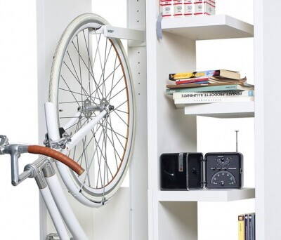

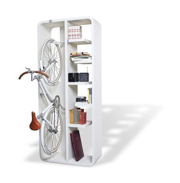

СообщениеДобавлено: 10.07.2012 16:24
Сообщения: 1376
Изображения: 112
Город: }{арьков
Зарегистрирован:27.05.2008
Вот у этих ребят стащила (наравицца)
http://vk.com/wall-34493752_696?z=photo ... 493752_696
TBfYAdGehqY.jpg [ 57.81 КБ | Просмотров: 2831 ]
ibEfmwxhVsA.jpg [ 32.75 КБ | Просмотров: 2831 ]
