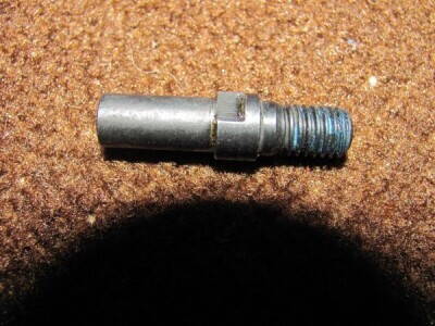

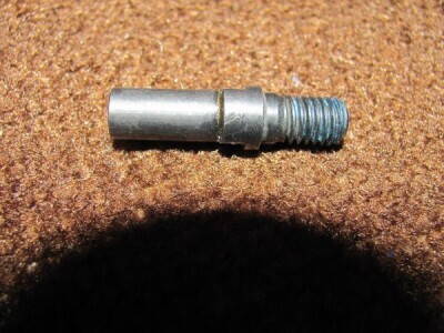

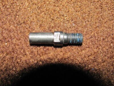

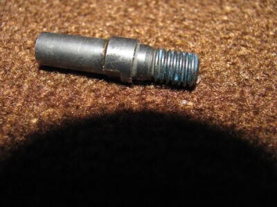

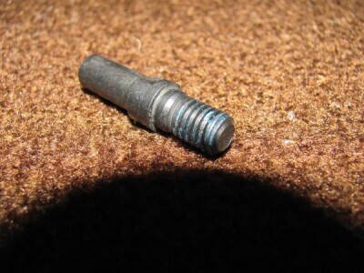

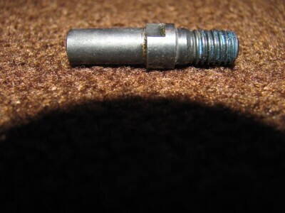

Здравствуйте, уважаемые форумчане!.. Так сложилось, что один в одном из пивотов (переднем) заклинил болтик, который держит рычаг ви-брейка, сколько не пробовал, открутить не получается никак... Ищу теперь ему замену... Был сегодня в нескольких веломагазинах, такого не нашлось... Длинна пивота 3.5 см, может у кого завалялся, заберу за пиво/шоколадку... Пишите предложения в ЛС или в теме, заранее благодарен!..

Из какой вилки вынуто? 99% что деталь стандартная

Вилка RS dart 2, в магазине Чака именно такого не нашлось... В БПС на Новгородской сказали, что тоже нет... Были другие, но они толще и больше... Этот довольно узкий... Я где-то читал, что есть 3 вида пивотов, зависит от резьбы...

Тот который заклинило, по совету одного форумчанина, закинул на сутки в керосин, ближе к вечеру попробую открутить... WD-40 не помогло... :cry: :cry: :cry:
Свершилось чудо, пивот освобожден :D все-таки керосин сделал свое дело... Всем откликнувшимся спасибо!.. :smile:
