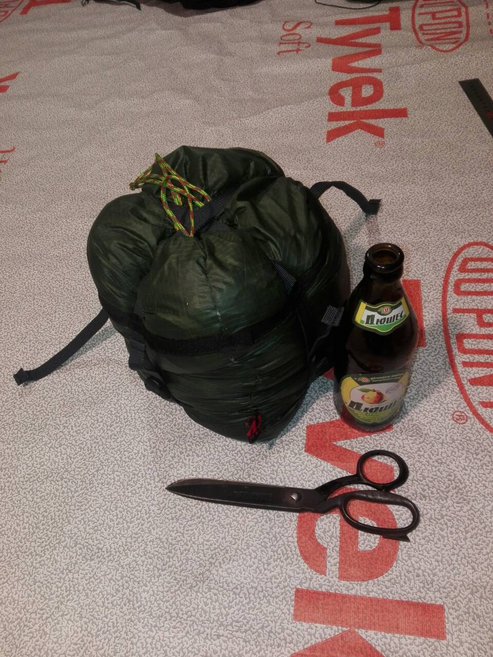

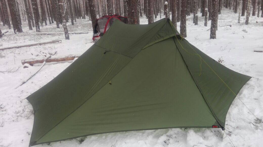

Попросили сделать легкий до 1 кг двухместный домик на 2 трекпалках.
Дали ссылки какие формы нравятся. Далее после долгой переписки, рисования эскизов и прочих пожеланий получились размеры по дну спального места длина 220 cм на 160см ширина и 120см высота. Жена у него отказалась ютиться в микропалатке ))) Про 1 кг пришлось забыть...
Далее воплощение в материале и отправка. Жду теперь полевых отзывов. Тент и дно изготовлено из 30 denier Silicone blend coating First Quality 5000мм 45г/м2. С дном нужно обращаться нежно, будут использовать его в паре с футпринтом. Для тента, по моему личному мнению, это лучшая ткань в соотношении вес/крепость/срок службы/водостойкость.
Вес палатки и тента в упаковке 1.5 кг. Вес футпринта 200г.
PS По этому лекалу можно делать подобную палатку от 150см ширной до ... да и 300см можно :facepalm:
Хотя при 300 желательно уже добавлять еще одну трекпалку по середине. А вот на 240см ширины, в свое время сносили не одну палатку домик.

Спасибо, мне тоже понравилась.
Добавил еще 4 петли с усилениями по середине крыльев тамбура.
На фото их еще нет. Может нужна и петля по середине плоскости тента. Но прошивать не хотелось, а просто приклеивать силиконом тоже не появилось желания. Практика покажет, нужна она там или нет. Визуально должно все держать и так. По середине тента есть петля с лайнерлоком в верхней части и нижней. Шнуры на лайнерлоках завешены на внутряке. Их можно от туда быстро вынуть и перевесить на тент. Внутрянка пристегнута к тенту на крючках. Т.е. тент несущий и при его растяжении палатка уже готова к использованию. Минимально 6 колышков.
Внутрянка изготовлена в + и она слегка провисает когда под тентом, зато не нагружает его.

Какова цена данного снаряжения? Можно без ножниц и бутылки.

Сам вариант домика мне нравится, как идея.
Его помню еще с советских времен :palatka:
Удобнее размещаться внутри - карематы, спальники
Хотя уже привычнее пользоваться полусферами и полуюбочками. Но это просто вопрос привычки.

По цене ответил в личку.
Изначально должно было быть вообще все по другому. И первичные требования оказались очень далеки от конечного изделия.
Очень хорошие портновские ножницы для итальянской фабрики. Производства так начала 20 века.
Такие же есть и от прабабушки, куплены еще на ярмарке году так в 1905.
Переходили по семье из рук в руки, сейчас у меня работают. Вот докупил к ним пару, чтоб не носить дом-мастерская. Мастерская хотя еще делается, зато часть работ делаю уже и в ней.

160 в походных на троих с двумя полутамбурами вполне терпимо, не раз на такой ширине на троих ходили.
Про студенчество когда на 140 см 4 человека..., но то в прошлом веке осталось.
Футпринт разве учитывают в весе?

Мне это тоже не нравится. По этой причине в первом посте написано 100% правда.
Палатка + тент + компресс упаковка с лентами и 4 пряжками = 1.5 кг
Футпринт как опция. Может будут без него ходить или использовать Polycro.

Смахивает на: 3F UL Gear Lanshan 2 tent -US $91.33 - 118.66 / шт.

Да при заказе давали видео этой палатки, не устраивали размеры и качество китайских материалов с али.
И Haven Tarp US $240.00 с внутрянкой под него Haven - NetTent US $160.00
Тем более материалы у меня такие же как и у six moon designs.
Ашанбайк тоже байк, правда иногда встречаются люди которые желают материалы получше.
