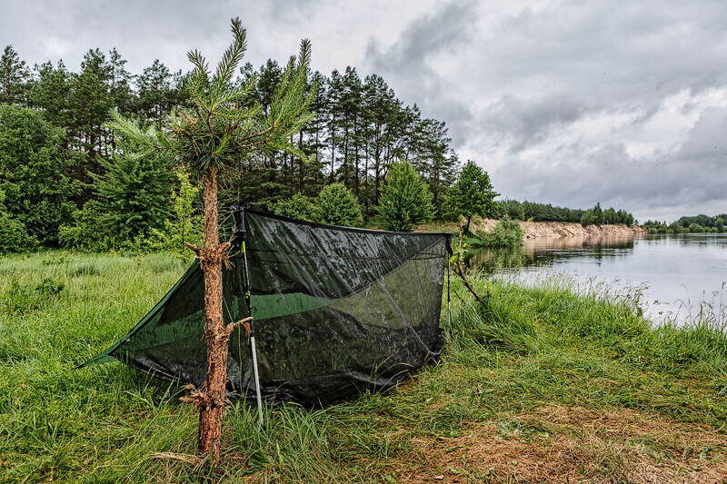

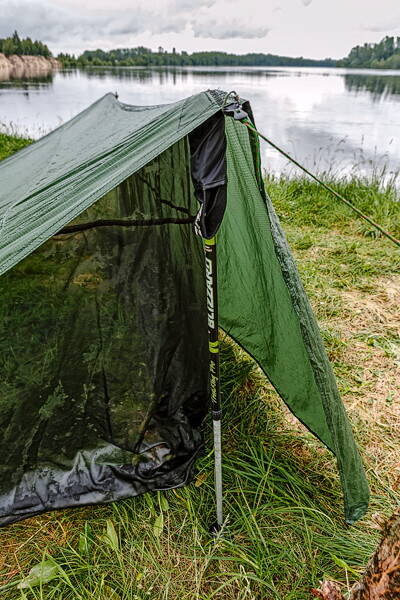

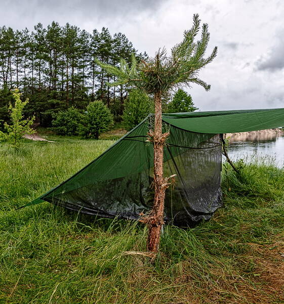

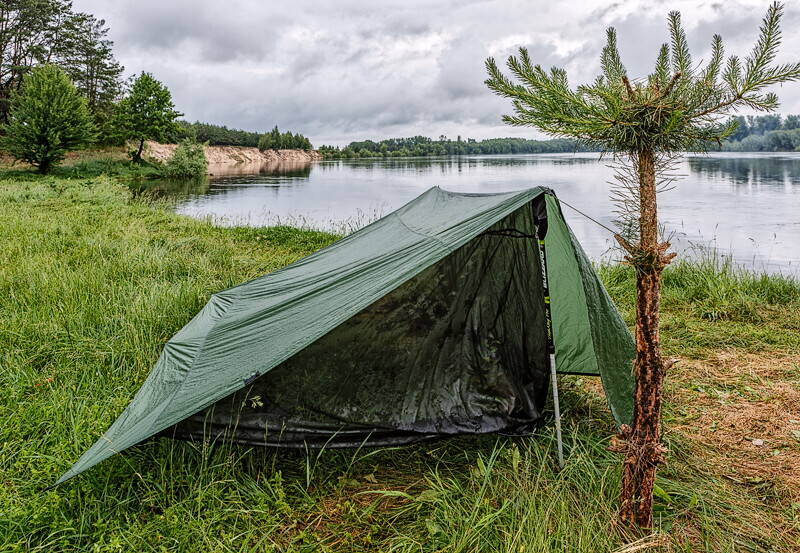

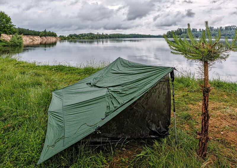

Это как из раздела самоделок.
заказали 120 ширина, 200 длина и 90см высота. Донышко силнейлон 30д на 5000мм
в целом так как это не мои любимые размеры, именно эта так и останется по ходу эксклюзивом.
вес в упаковке без колышков
вход косой тубус
тент над ней гамачный 445г

ОТлично!
Может еще пару полноценных клювов добавить.

думаю логичнее полноценные клювы сшить отдельной приблудой.
так иногда делают за океаном.

Пардоньте!
Клюв - это что?

Пардоньте!Клюв - это что?
попытка перевести английское слово beak.
Обычный тент имеет два ската, по торцам под него может задувать дождь. Закрывающий торец козырёк в штатах называют beak.

Гм.. Но, я так понял, на фото клюв присутствует. В верхнюю часть клюва упирается палка. Или как?

к сожаленитю на сем почитаемом мной форуме, пока ну очень трудно загружать фотогрфии.
впереди можно "клюв" загибать, можно оставлять прямым.
Вот типа скрытая реклама :wink:
http://kvntrek.com/ru/catalog/?g=25
щелкните на самую верхнюю фото, она увеличится. Т.е. тент выполнен так, что может хорошо проветриваться под козырьком.
жду молнию троечку, уже пора штормить, времени прошло вагон, там будут разъемы и под этот тент будет внутрка которую можно будет пристегивть.
Выйдет однослойная палатка. В один слой молния весит 5г метр.
т.е. тент может сать на 45-50г тяжелее, но станет полным трансформером.
и тент на гамак и тент просто плоский или тент на одного-двоих на земле ночевать.
Или в однослойке или в домике с тентом как на фото.

Да Я съемные клювы и имел ввиду. Это кажется логичнее.
