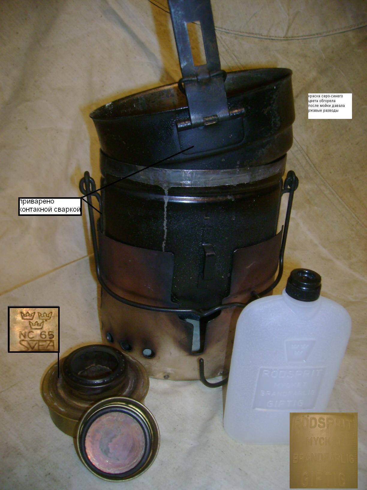

Теперь о моих впечатлениях по эксплуатации
1. очень люблю нержавейку  и эллиптическая форма легко чистится
2. крышка-сковородка плотно притерта к котелку с соответствующими плюсами и минусами. Предпочитаю перевернуть и закрывать при готовке сужением донышка и попутно разогреть в ней чего-нибудь
3. сковородку легко надеть на палку через кольца и сунуть в костер
4. по объему все точно рассчитано на 1-го чела - подсмотрел на ютьюбе как вояки наливают треть воды, бросают туда фольгированный пакетик с супчиком и второй с кашкой потом вскрывают суп и едят не вынимая из котелка, а в это время на крышке греется консерва, потом в консерву добавляется каша, а на остатках воды заваривается чай.
5. фляжку использую по назначению «фляжка 300мл» позволяет выдавить воздух и в движении не булькает за спиной и по причине пункта 6
6. горелка вещь хорошая, но тяжеловата (чистая латунь) и экономически нецелесообразная (100гр этилового в аптеке стоит 10грн) пользуюсь сурагатом –«раствор салициловой кислоты 0,5%» в том же 96% этиловом спирте по цене 1,5грн за 75 мл. Правда пить нельзя и при горении образуется белый налет, который вымывается из войлочной набивки и отверстий горелки и спиртом. Пробовал заливать «калошу» сильно коптит и резинка уплотнителя не бензостойкая так что провонял все. Альтернатива горелке консервная банка и тряпка смоченная в горючке.
7. металл ветрозащиты от нагревания отпустился и теперь гнется пальцами, дыра в донышке позволяет снять-поставить всю конструкцию на спиртовку или на кучку таблеток сухого горючего или на горящие щепки. По моему мнению не хватает большого отверстия для подбрасывания веток потолще тех, которые можно только по одной запихивать в центральную прорезь. Надо следить и постоянно подбрасывать - хлопотно но работает. Наблюдается склонность к опрокидыванию на неровных поверхностях.
ИМХО до покупки в 2007 котелка в Питере за 300 деревянных на стационарных стоянках пользовал круглый котелок 1,5л от «Снаряжения» и так называемую «печку бродяги» - подходящую жестянку от краски, томат-пасты или перевернутое ведро без дна и вставленными накрест в средней части сварочными электродами.
.JPG
.JPG [ 189.7 КБ | Просмотров: 6607 ]
с уважением OWL (Серега)
