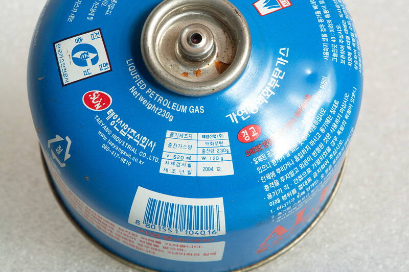

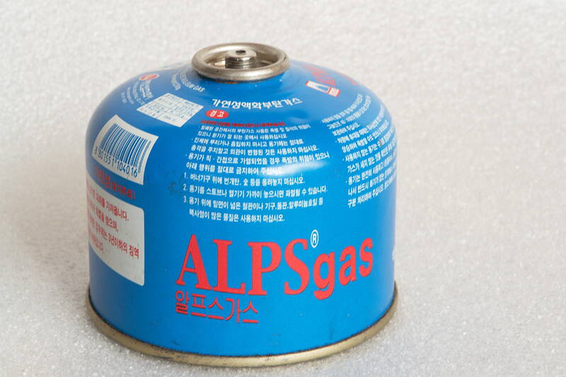

ALPSgas
Заявленный вес нетто 230 грамм.
Вес пустого баллона 130 грамм
DSC03886.jpg [ 155.04 КБ | Просмотров: 37089 ]
DSC03887.jpg [ 222.4 КБ | Просмотров: 37089 ]

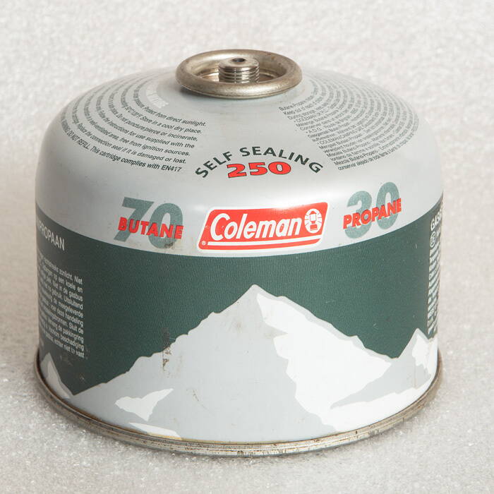

Coleman
Заявленный вес нетто 220 грамм.
Вес пустого баллона 154 грамма.
DSC03885.jpg [ 158.95 КБ | Просмотров: 37088 ]
Последний раз редактировалось Sergei 26.03.2012 21:52, всего редактировалось 1 раз.
сорри, в первый раз чуток газа оставалось во время взвешивания

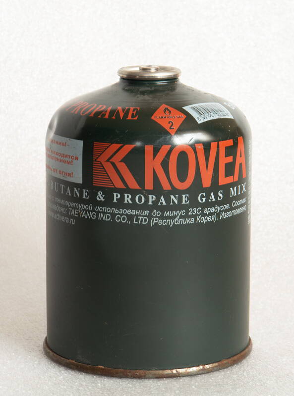

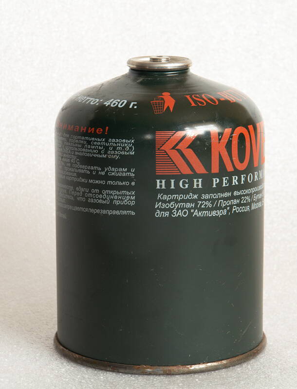

Kovea High Performance mix
Заявленный нетто 460 грамм.
Вес пустого баллона 214 грамм (взвешивались 2 шт, разница пренебрежимо мала).
DSC03888.jpg [ 117.54 КБ | Просмотров: 37087 ]
DSC03889.jpg [ 129.4 КБ | Просмотров: 37087 ]

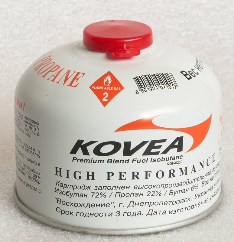

Заявленный нетто 230 грамм.
Вес пустого баллона 132 грамма.
DSC03882.jpg [ 204.66 КБ | Просмотров: 37087 ]

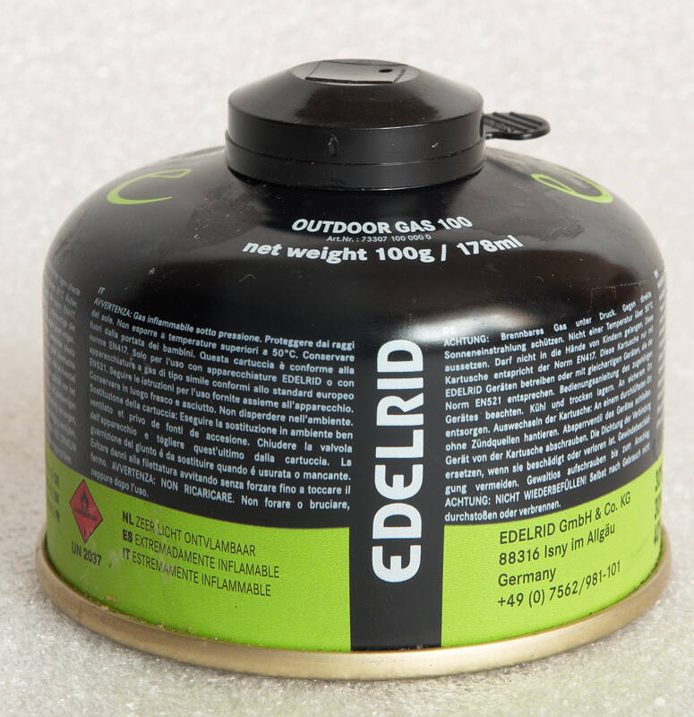

Edelrid Outdoor Gas
Заявленный нетто 100 грамм.
Вес полного баллона 189 грамм.
Вес пустого баллона 89 грамм.
DSC03880.jpg [ 234.65 КБ | Просмотров: 37086 ]
DSC03881.jpg [ 245.44 КБ | Просмотров: 37086 ]

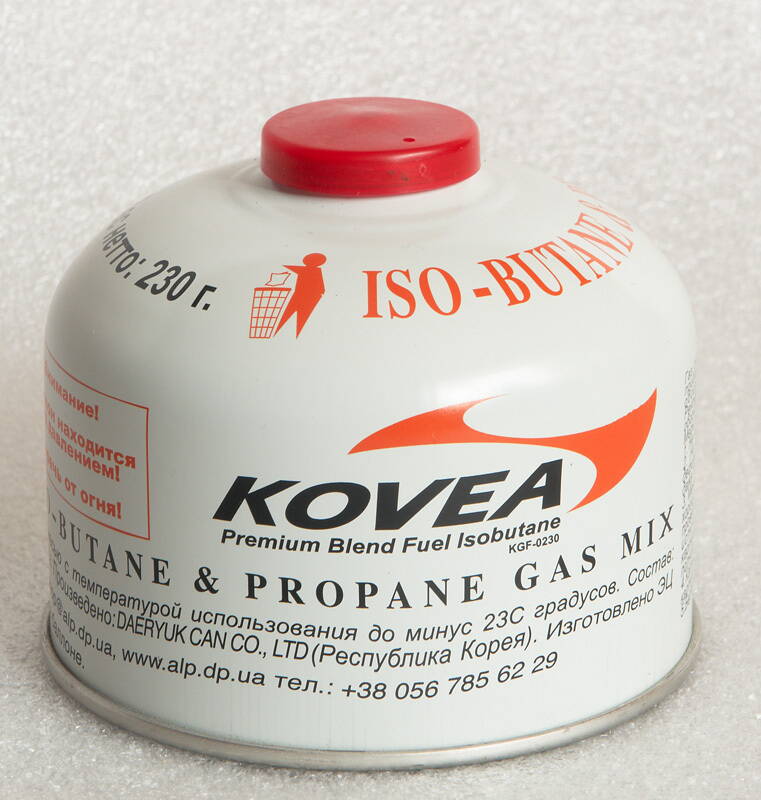

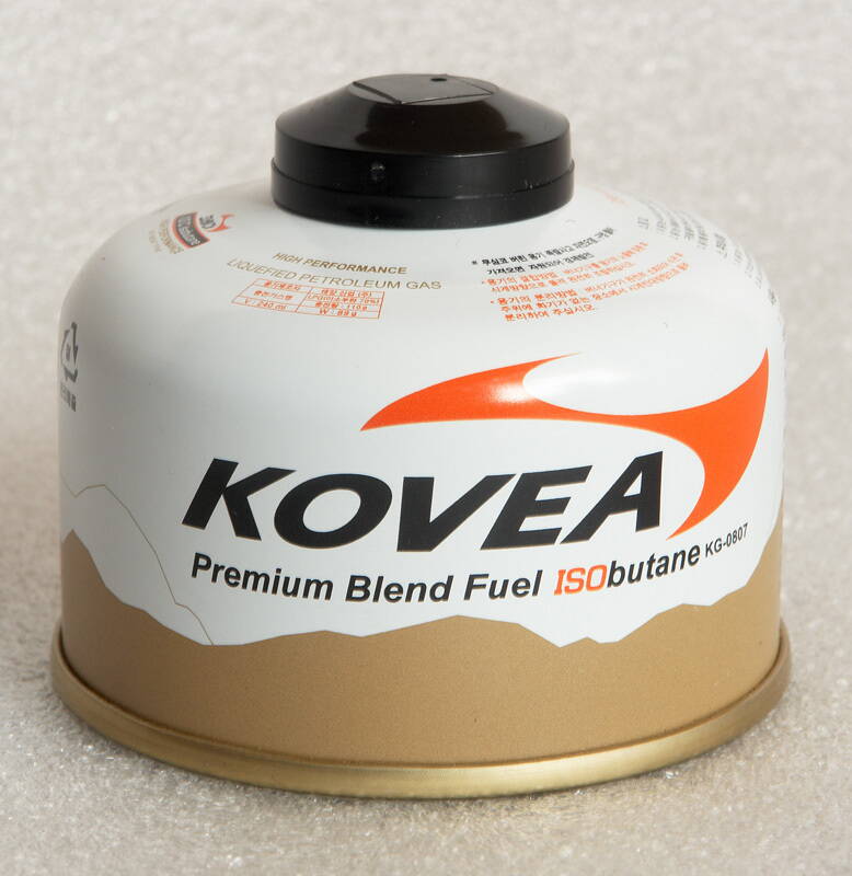

Kovea Premium Blend Fuel Isobutane
Заявленный вес нетто 110 грамм.
Вес полного баллона 211 грамм.
Вес пустого баллона 100 грамм.
DSC03883.jpg [ 159.46 КБ | Просмотров: 37085 ]
DSC03884.jpg [ 193.57 КБ | Просмотров: 37085 ]

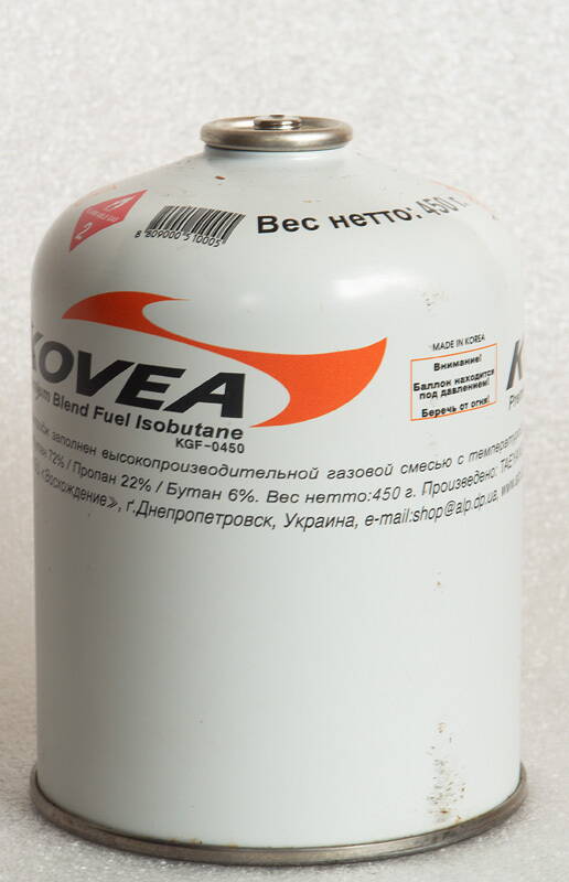

Заявленный вес нетто 450 грамм.
Вес полного баллона 664 грамма.
DSC03890.jpg [ 96.17 КБ | Просмотров: 37081 ]

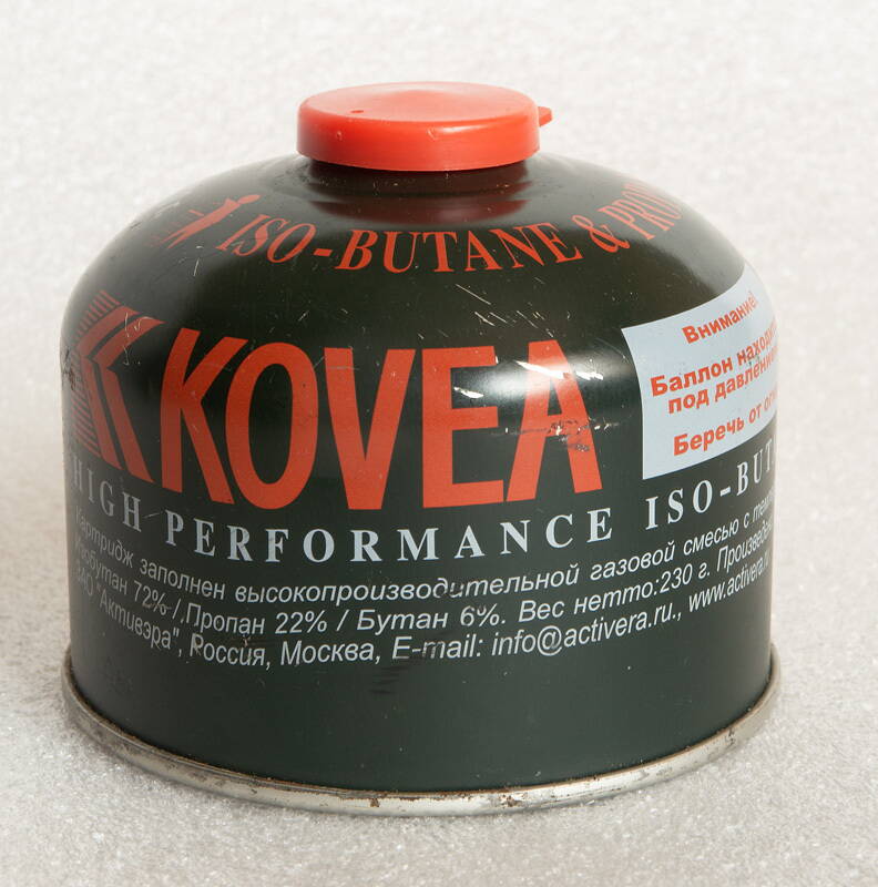

Вес полного баллона 363 грамма.
DSC03891.jpg [ 185.32 КБ | Просмотров: 37081 ]
DSC03892.jpg [ 197.37 КБ | Просмотров: 37081 ]
