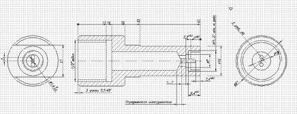

Народ у кого чертежи переходника для заправки есть? Либо где купить готовый переходник

Вот чертежи может кому надо
Где можно купить готовый?
Комментарий к файлу: качество чертежа хреновое
gaz.jpeg [ 62.93 КБ | Просмотров: 11814 ]
