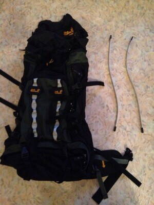

Здравствуйте. Имеется в наличии рюкзак Jack Wolfskin и к нему каркас - отдельно)
Как правильно вставить каркас в рюкзак? т.е. какой стороной изгибы куда должны выпирать?
На фото можно увидеть, что пластины каркаса немного по разному изгибаются (при транспортировке погнулся). Кто-то знает какой изгиб более правильный? Я не видела как должно быть в идеале, гугл ответов не дал, а опыта слишком мало, чтобы самостоятельно понять как выгнуть каркас(обе пластины одинаково) и какой стороной его вставить. Помогите, пожалуйста, разобраться :)

Нужно поочерёдно приложить полосы к позвоночнику. Выбрать полосу, чья форма більше пасує, подогнать под эту форму вторую полосу, и всё. Надеюсь ту часть полосы, что прикладывали к копчику вы вставите в район пояса рюкзака :)...

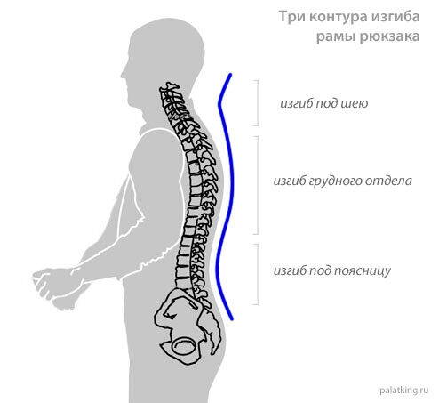

Полез и извлек с обоих рюкзаков пластины жесткости. Загнуты они таким образом, что бы принимать форму как на рисунке 1.

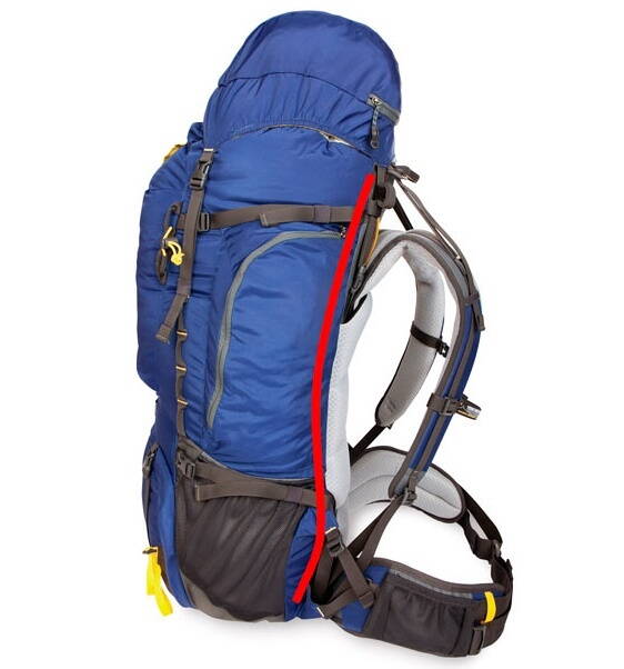

В одном и втором рюкзаке обе пластины более-менее ровные, но при вставлянии в посадочные места (у меня вставлять эти пластины надо с усилием для последующего успешного закрывания отсека с пластинами) эти элементы жесткости обретают заданную кроем рюкзака форму. Примерно такую, как на рисунке 2.

Спасибо большое, вроде бы разобралась :)
