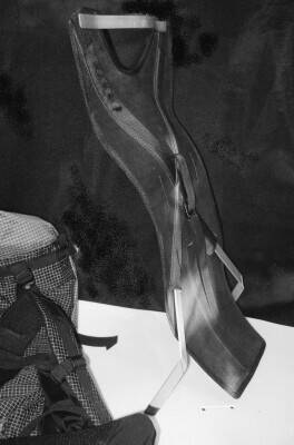

нечто похожее с фасада, но другое на спине
Х каркас
через дней 10, напишу небольшой опус о этой торбе
Комментарий к файлу: Х каркас

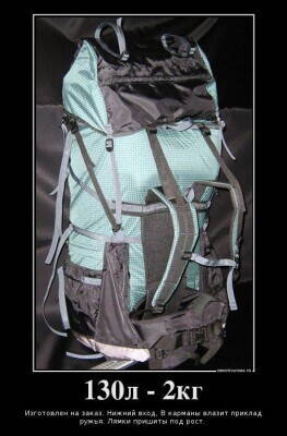

еще один заказной с Х-каркасом с подгонкой под тело.
818232_130l-2kg_demotivators_to.jpg [ 63.28 КБ | Просмотров: 5321 ]
